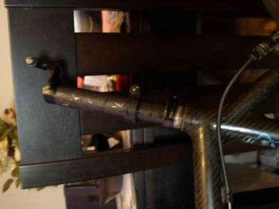

PawelW84 Napisano 7 Czerwca 2022 Napisano 7 Czerwca 2022 Słuchajcie no nie ma opcji żeby penetrator z tym sobie nie poradził, przecież to nie zardzewiało ani nie zaszła żadna reakcja galwaniczna. No chyba że sztyca została wklejona w rurze . Ja bym to zalewał a później próbował naciąć od wewnątrz, ewentualnie ręczna wiertarka lub wkrętarka na niskich obrotach, kilka wierteł o zbliżonym rozmiarze i rozwiercanie. Możliwe że będzie potrzebne przetoczenie wierteł bo średnica rury duża a wkrętarki łykają chyba max 10-12mm Wydaje mi się że powinno pójść w miarę sprawnie, jak wiertło go już załapie to będzie leciał. Później zostanie już tylko wydłubywanie. Zasadniczo nic do stracenia.
Gość Napisano 7 Czerwca 2022 Napisano 7 Czerwca 2022 Chcesz ręcznie wiercić wiertłem typu 27mm/31mm/czy ile tam masz? Według mnie to nie wyjdzie, a rama pójdzie na śmietnik.
PawelW84 Napisano 7 Czerwca 2022 Napisano 7 Czerwca 2022 Przecież to plastik, ostre wiertło powinno dać radę. Wydaje mi się że jak zadrzesz te włókna to pójdzie Na pewno łatwo nie będzie ale skoro szukamy tanich chałupniczych metod... Zakładam że jak zbierze się trochę z grubości ścianek to sztyca straci na sztywności i powinno dać się ją wyrwać
Gość Napisano 7 Czerwca 2022 Napisano 7 Czerwca 2022 Tyle że tak "rwąc", równocześnie możesz naruszyć włókna w ramie. No i po operacji, rura musi być gładka i trzymać wymiar. Bez tego szkoda Twojej roboty. Wydaje mi się że najlepiej byłoby to czymś frezować, w stabilnym ustawieniu. Jak się weźmiesz za to sam, to pamiętaj że pył z karbonu jest szkodliwy. Nie wiem czy chodzi o sam karbon czy żywicę w której zatopione jest włókno, ale nie wolno tego wdychać. Maska + robota na mokro.
uzurpator Napisano 7 Czerwca 2022 Napisano 7 Czerwca 2022 Wiertłem to sobie możesz... krzywdę zrobić. Takie rzeczy robi się ręcznie rozwiertakiem nastawnym. Albo kilkoma, zależnie od dostępności.
PawelW84 Napisano 7 Czerwca 2022 Napisano 7 Czerwca 2022 Pełna zgoda. Wkrętarka to totalne druciarstwo i niesie spore ryzyko
Mihau_ Napisano 7 Czerwca 2022 Napisano 7 Czerwca 2022 Już sobie nie róbcie jaj, mowa o 16 letniej ramie, której o tak nie da się używać. Zamawiać wiertło i ogień. Albo ciąć brzeszczotem wzdłuż
slavi Napisano 7 Czerwca 2022 Napisano 7 Czerwca 2022 haha, już widzę jak się nie ponacina brzeszczotem właściwej podsiodłówki, tak sobie można w stali czy ewentualnie alu ... ale w wunglu? 15cm od krawędzi w cienkiej rurce gdzie nic nie widać
Mihau_ Napisano 7 Czerwca 2022 Napisano 7 Czerwca 2022 No właśnie, w cienkiej rurce, gdzie dobrze dobrany pod względem szerokości brzeszczot sam się będzie prowadził. I nie spuszczaj się nad tą ramą, żaden unikat ani duża wartość. Uda się to się uda, nie to nie. W najgorszym możliwym przypadku będzie miała taką wartość jaką ma obecnie
Gość Napisano 7 Czerwca 2022 Napisano 7 Czerwca 2022 Świetna rada, naprawdę. Niech ją rozwali, to wtedy zostanie bez ramy. Nowe jak wiadomo są w cenie złomu, nie ma problemu. Gdyby chodziło o jakiś drobny komponent, to pierwszy bym napisał żeby go wywalić i kupić nowy. No ale nie w przypadku ramy.
KSikorski Napisano 7 Czerwca 2022 Napisano 7 Czerwca 2022 Pragnę zauważyć że praca z opiłkami i pyłem kompozytu włókien węglowych i żywicy epoksydowej to bardzo paskudna, rakotwórcza sprawa. Moim zdaniem to wyklucza brzeszczoty, rozwiertaki i inne elementy trzymane w dłoniach. Jedyne co bym brał pod uwagę, to wypoziomowanie ramy na stole frezarki z poziomym wrzecionem i rozfrezowanie stojąc tak daleko jak pozwoli panel frezarki w masce na twarzy.
Mihau_ Napisano 7 Czerwca 2022 Napisano 7 Czerwca 2022 1 godzinę temu, skom25 napisał: Niech ją rozwali, to wtedy zostanie bez ramy. xD A teraz na niej śmiga aż miło? Rama nie nadaje się do użytku, nie da się zamontować siodełka, gorzej nie będzie. Za błędy się płaci a błędem był brak należytego serwisu. Poza tym nie wiem jak tam twoje ogólne pojęcie o mechanice ale ręczne nacięcie bedzie o wiele mniej ryzykowne niż jakieś wykrętaki. @KSikorski serwisantom docinającym sterówki powinna wcześniejsza emerytura przysługiwać, z dodatkami O ile dożyją
Dokumosa Napisano 7 Czerwca 2022 Napisano 7 Czerwca 2022 1 godzinę temu, KSikorski napisał: Pragnę zauważyć że praca z opiłkami i pyłem kompozytu włókien węglowych i żywicy epoksydowej to bardzo paskudna, rakotwórcza sprawa. Moim zdaniem to wyklucza brzeszczoty, rozwiertaki i inne elementy trzymane w dłoniach. Jedyne co bym brał pod uwagę, to wypoziomowanie ramy na stole frezarki z poziomym wrzecionem i rozfrezowanie stojąc tak daleko jak pozwoli panel frezarki w masce na twarzy. Węglowe sztyce czy kierownice docina się właśnie brzeszczotem. A wdychanie pyłu z dowolnego kompozytu czy nawet alu jest równie szkodliwe stąd nikt tego raczej celowo nie będzie wdychał. Swoją drogą przez dziesięciolecia ludzie pracowali z azbestem bez żadnych zabezpieczeń. Jakoś liczba nowotworów płuc po kilku dekadach od całkowitego zakazu stosowania azbestu nie spadła... wręcz przeciwnie
wolf24 Napisano 7 Czerwca 2022 Autor Napisano 7 Czerwca 2022 Bardzo dziękuję za odpowiedzi. Podejmie się tego tematu inny serwisant z Łodzi. Będzie frezowane. Termin odległy w sezonie ale może uda się wcześniej.. Natomiast to prawda , wina jest moja że nie wyciągałem sztycy i pierwszego serwisu który również sztycą nie ruszył. Na styku sztycy i ramy jest element aluminiowy...16 lat temu taka byłą technologia w sztycach karbonowych...podobne i dodatki aluminium bywały w widelcach . Carbomove - preparat tez zamówiłem. Może się przyda. No i dostałem lekcję pokory od aktualnego serwisanta - byłego kolarza. Dzięki temu że rower był w wannie obrócony do góry...na widełkach oraz gdzie była rama w wodzie....lakier zszedl i wygląda to jakby rama była w chlorze. W innych punktach nie wierzą że ktoś wyjmuje lub raczej próbuje wyjąć sztycę...mocząc ją w wodzie 72 godziny następnie imadło , uderzenie młotem w młot z góry w sztyce....i sugestia mocz Pan dalej...mnie pomogło. Mam żal że w taki sposób klient jest traktowany. W Łodzi serwisant inny nie potrafi łąńcucha założyć na kóleczka zmieniane w przerzutce campagnolo. inny śrubę wyłamuje przy próbie założenia drogiego siodła mówiąc ..kup Pan sobie wd40 i działaj. Nie byłem u cukiernika ani piekarza. Niektóre punkty naprawy rowerów istnieją tu ponad 20 lat. Wystarczy powiedzieć , nie robię , nie zarabiam , nie znam się. Niestety etyki zawodowej i uczciwości i tu trudno w tej branży oczekiwać. Wczoraj telefonicznie inny Pan stwierdził że naprawa tego jest niemożliwa...gdyż jest tam taka moc ciśnienia że jak to wystrzeli to zrówna z ziemią wszystko w pobliżu. Nie chcę już nawet tego komentować. Z szosą w Łodzi ogólnie jest problem. bardzo mało osób się tym zajmuje. Założyć klamkomanetki campagnolo też nie umieli, szkoda że pasjonat Ś.P. Ryszard Kasiński ktory sam na frezarce toczył od nas odszedł 3 lata temu.. dokonał wymiany wszystkiego w rowerze i bez problemu choć sam zajmował się kolarstwem górskim. Foto sztycy w załączniku. Bardzo dziękuję za każdy wpis.

wolf24 Napisano 7 Czerwca 2022 Autor Napisano 7 Czerwca 2022 Nie wiem. Płatność poznam później . Jutro zawożę rower. Termin naprawy stosunkowo odlegly. Napiszę jak odbiorę rower. Inny serwis stwierdził że to praca dla mechanika z brzeszczotem na 4 godziny zatem koszt to 500 pln.
