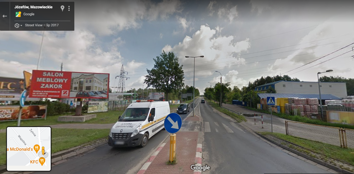

Gość Napisano 3 Marca 2022 Napisano 3 Marca 2022 Jeżeli o czymś nie zapomniałem, to tak wygląda największy zjazd w okolicy gdzie jeżdżę Gravelem. Tak, to jest wiadukt nad torami
