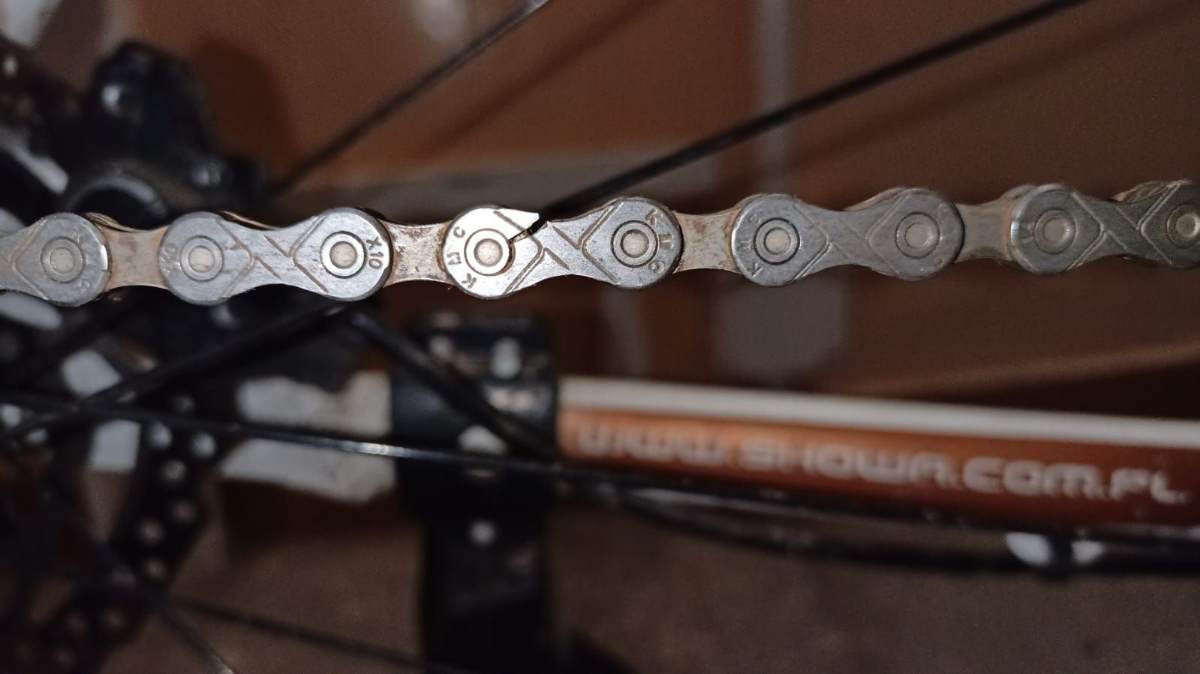

Molekpl Napisano 22 Stycznia 2022 Napisano 22 Stycznia 2022 Panowie kumplowi 2 tyg temu zaczął pękać łańcuch. Czym to jest spowodowane - nie wiem, pierwszy raz coś takie widziałem. Jeździmy razem po lesie całą "zimę" u mnie tylko rdzewieje i nic się nie dzieje. łańcuch to kmc x10. No nic, zamówiony nowy z rowerek.pl bo coś mnie naszło, że ten z allegro to może jakaś chińska wersja. Pach, mija 2 tygodnie i właśnie mi wysyła zdjęcie, że powtórka z rozrywki. Jutro ma do mnie wpaść, będziemy oglądać, mam wrażenie, ze to nie kwestia łańcucha bo mi z łańcuchami KMC nic podobnego się nigdy nie wydarzyło. Rzućcie jakimś pomysłem co po za jakąś wyszczerbioną zębatką na korbie lub kasecie może być tego powodem. Chłop jeździ bardzo kadencyjnie, my jesteśmy amatorzy rowerowi i czujników nie posiadamy, ale kręci raczej jak królik, forma też średnia więc nie doszukiwałbym się tutaj stwierdzenia, że łańcuch 1000w nie wytrzymuje 😜 Tereny też płaskie bez podjazdów. Jakieś pomysły ?
Dokumosa Napisano 22 Stycznia 2022 Napisano 22 Stycznia 2022 To moze wcale nie być łańcuch kmc. Większość tego co po aukcjach to podróbki ściagane przez januszów z chin.

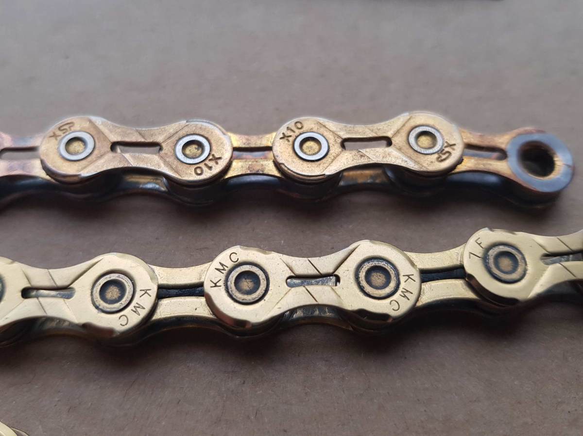

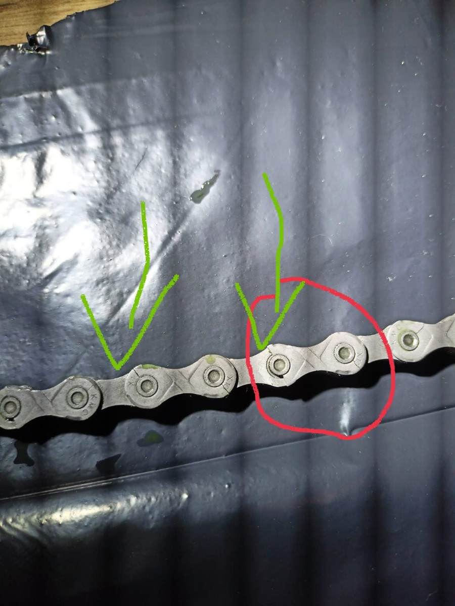

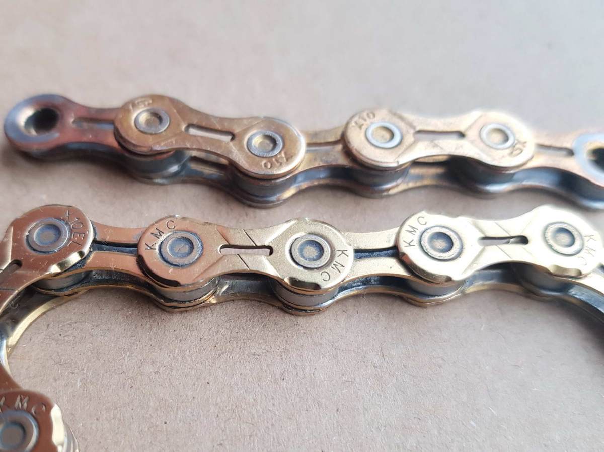

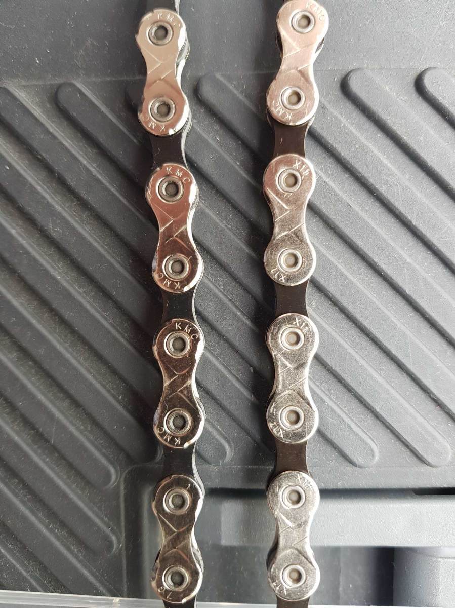

nikbar1 Napisano 23 Stycznia 2022 Napisano 23 Stycznia 2022 A czy czasem oryginalne kmc napisów nie maja przesuniętych (góra, dół) , na tym ostatnim zdjęciu są równolegle do linii łańcucha.

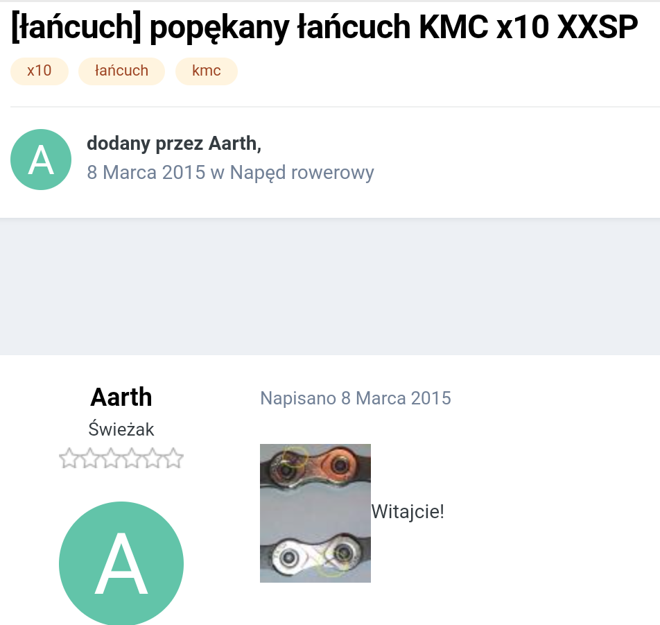

leejoonidas Napisano 23 Stycznia 2022 Napisano 23 Stycznia 2022 A co powiecie na to poniżej? A oto post sprzed kilku lat napisany na tym samym forum na temat pękającego kmc x10.
Molekpl Napisano 23 Stycznia 2022 Autor Napisano 23 Stycznia 2022 No dobra, łańcuch raczej tani, ale to jest przegięcie, spróbujemy odesłać rowerkowi do reklamacji, zobaczymy co owie sklep.
nikbar1 Napisano 23 Stycznia 2022 Napisano 23 Stycznia 2022 4 godziny temu, zekker napisał: W e10 mam przesunięte (kupowany w na przełomie 2019/2020). W x8 mam równo (kupowane w połowie 2021). Sklep ten sam i raczej o zbyt ugruntowanej pozycji, żeby puszczać podróby (no chyba że ich w hurtowni zrobili). No ale tu chodzi o x10,w 8 też mam równe, ale w x10 mam przesunięte, na zdjęciu u góry w x10 są równolegle i jakieś te wytłoczyny takie rozjechane .

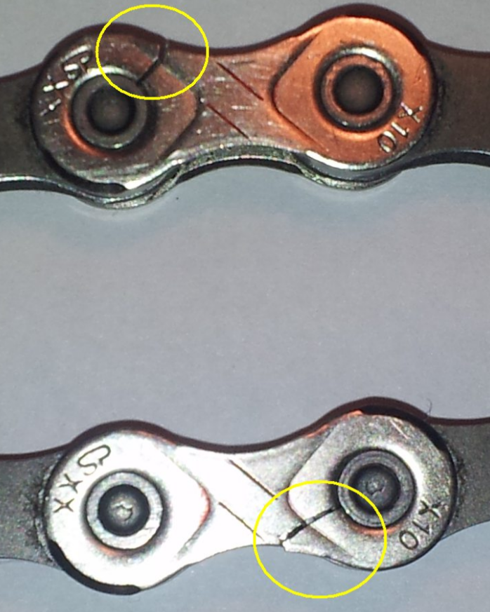

cervandes Napisano 26 Stycznia 2022 Napisano 26 Stycznia 2022 Płytki w X10 mają te nacięcia xbridge i NIE SĄ IDEALNIE PŁASKIE. Mają te wybrzuszonka na środku. Na drugim zdjęciu w tym temacie widać płaskie blaszki z lipnie wystruganymi rowkami. Zdjęcie z ukosa by pomogło, ale już na podstawie tej foty twierdzę, że to zakup z Shopee czy innego równie gównianego miejsca.

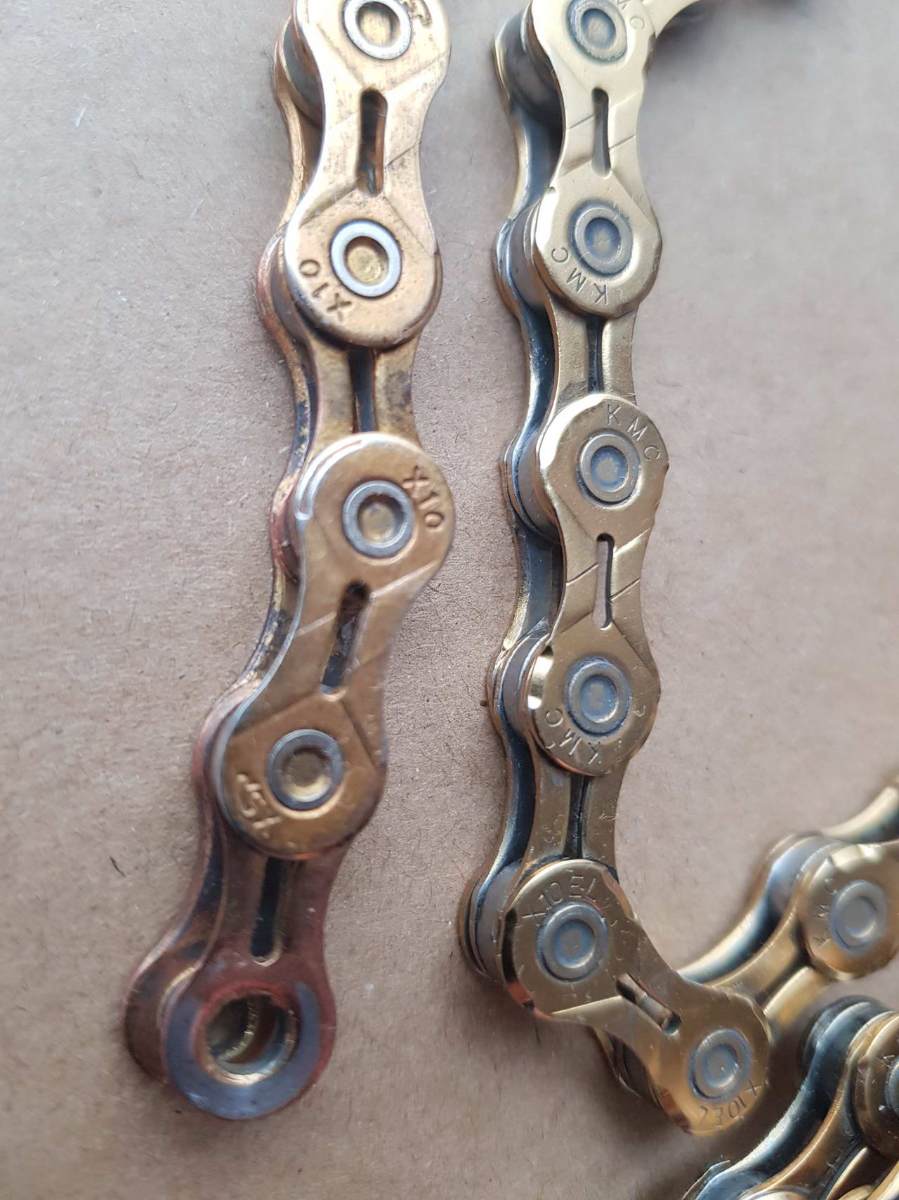

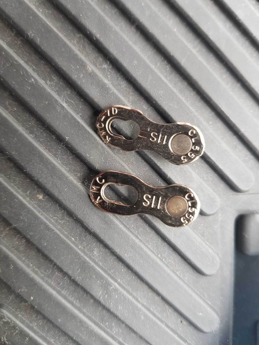

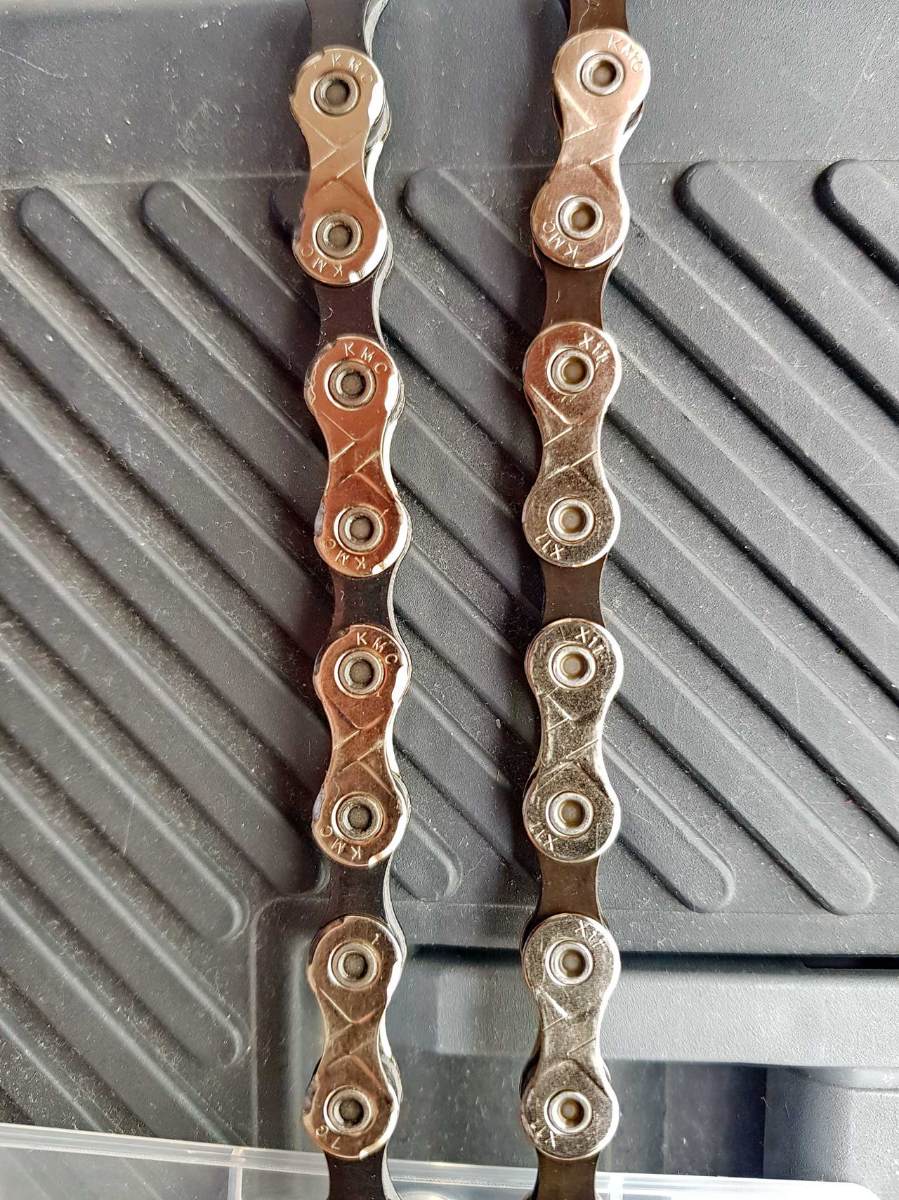

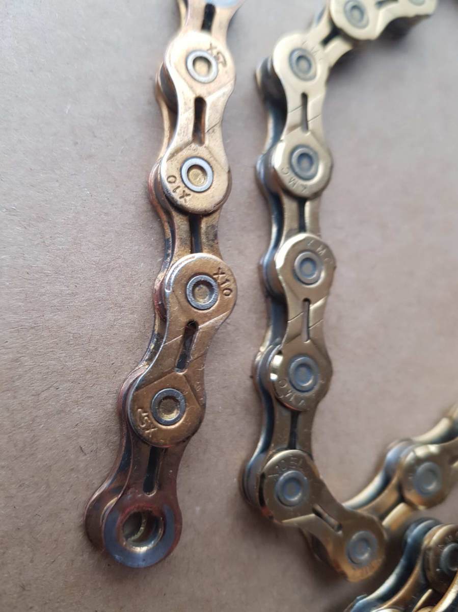

Dokumosa Napisano 26 Stycznia 2022 Napisano 26 Stycznia 2022 Bardzo różnie z tym bywa. Czasami potrafią zrobić tak, że ciężko poznać podróbkę. Poniżej kilka fotek KMC X10 EL TiN. Chyba nie wymaga komentarza który to oryginał. Dodam, że fotografowana podróbka przejechała 200km, oryginał coś koło 3000 (i zrobi jeszcze 2x tyle). A tu dwa nowe, pudełkowe X11 - już trochę trudniej poznać, który podrobiony. Zdjęcie z pudełkiem zawierającym podróbkę

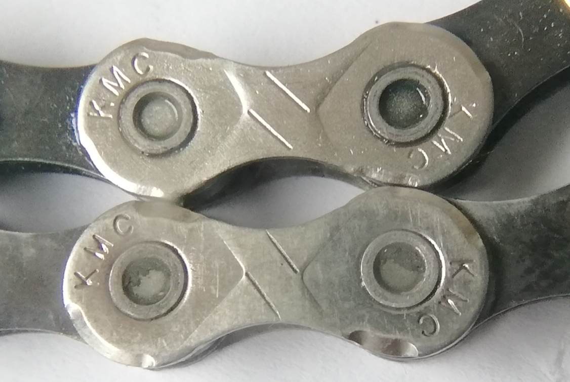

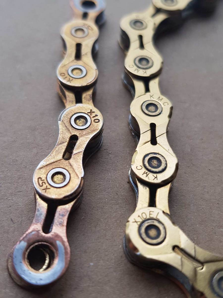

leejoonidas Napisano 26 Stycznia 2022 Napisano 26 Stycznia 2022 No Panowie zasialiście ziarno niepewności. Na zdjęciu poniżej niby dwa te same łańcuchy, u góry podróba, poniżej oryginał. Oryginał ma frezy na blaszkach wyraźnie szlifowane, podróba niechlujnie tłoczone, w podróbie momentami delikatne ścięcia na blaszkach zanikają, napisy w oryginale są cienką czcionką tłoczone, w podróbie jest to gruba czcionka, charakterystyczne dwie kreski na środku są pod innym kątem nacięte. Z ciekawości wziąłem kilka łańcuchów KMC i wszystkie niezależnie czy to był szary, srebrno czarny wyraźnie różnią się od podróby, ale żeby te różnice dojrzeć to trzeba patrzeć przez binokular.

Molekpl Napisano 3 Marca 2022 Autor Napisano 3 Marca 2022 Sprawa się zakończyła tak, że rowerek.pl odpisał na podstawie zdjęć, że producent przyjmuje reklamację i w tym miesiącu dostanie nowy łańcuch
