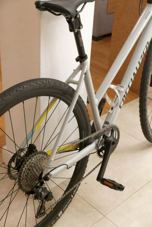

Chciałbym się pochwalić moją modyfikacją roweru żony.
Rower typu fitness: Specialized Sirrus Elite Alloy (Step-Through)
https://www.specialized.com/pl/pl/damski-sirrus-elite-alloy--step-through/p/134277?color=239873-134277
Rower bardzo fajny, ale:
- za twardy i zbyt mały bieżnik (jeździmy między szosa->leśne ścieżki)
- przerzutka przednia niewygodna i w ogóle za dużo przełożeń (żona jeździ spokojnie, wakacyjnie)
Modyfikacje (zmiana napędu na 1x11, opon, sztycy )
  • manetka tylna: Shimano XTR M9000-R
  • przerzutka tylna: Shimano Deore XT m8000 sg (krótki wózek)
  • kaseta: Shimano XT CS-M8000 11-42
  • łańcuch: Shimano CN-HG901-11

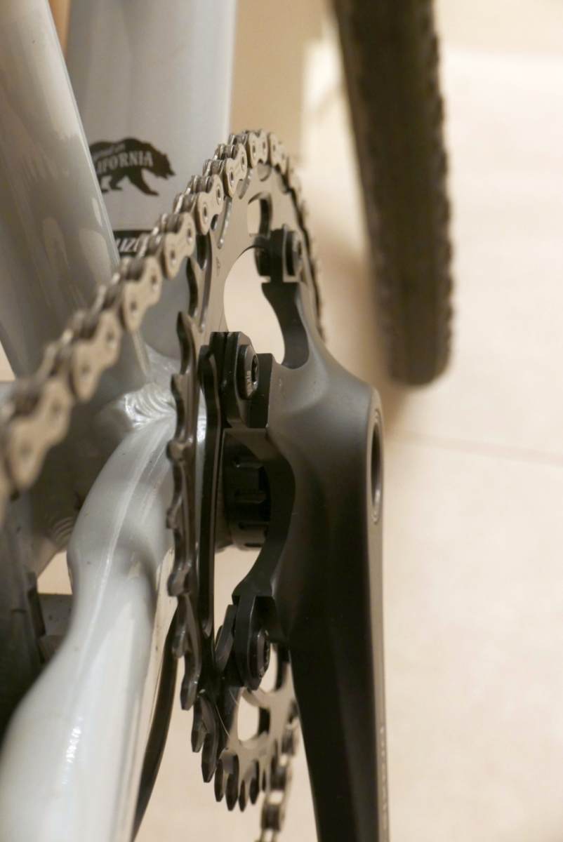

  • zębatka przednia: ALUGEAR 42T narrow-wide OVAL
  • śruby zębatki: 5x Praxis Works
  • dętki: Tubolito S-Tubo CX

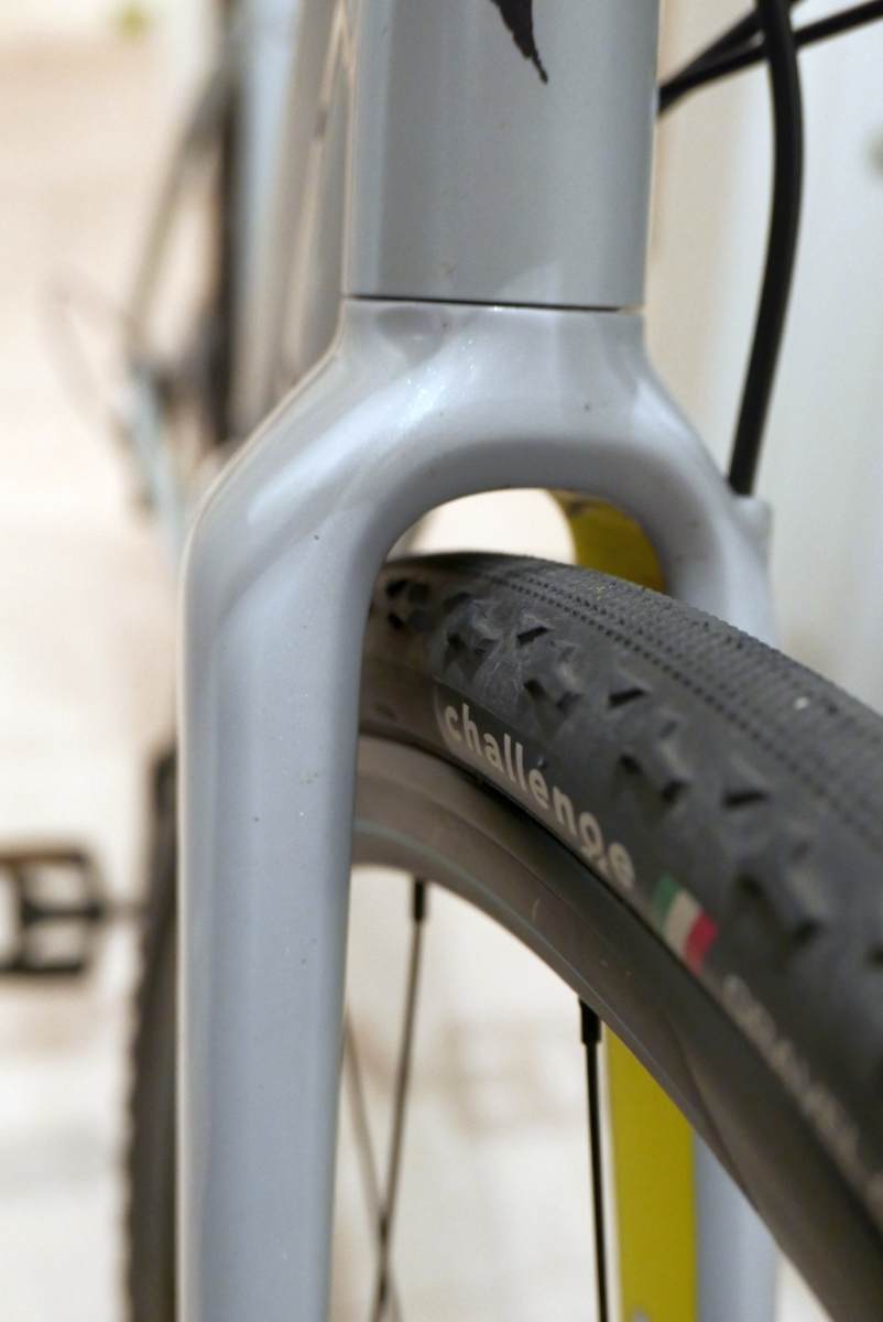

  • opony: Challenge Gravel Grinder 700x33c

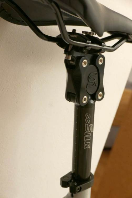

  • sztyca: Cane Creek eeSilk+ Carbon [+ wkład soft na wagę żony]
Pierwsze wrażenia:
  • Sztyca jest rewelacyjna. Uczucie jakby rower był twardy i jechał po asfalcie, a patrzysz na dół a tam kostka itp.
  • Zmiana biegów bardzo przyjemna, bezproblemowa.
  • Łańcuch w ogóle nie lata (przerzutka ma sprzęgło)
  • Zębatka przednia śmiesznie wygląda taka owalna
  • Rower trochę lżejszy, ale dokładnie nie notowałem
Uwagi z przeróbek:
  • Manetka trochę nie pasowała przy klamce hamulca (klamka tak ukośnie mocowana) - musiałem trochę spiłować mocowanie klamki hamulca.
  • Przednia zębatka już wiele większa by nie weszła (46T mogłaby mieć problem, przynajmniej owalna). Jest zamocowana na miejscu starej "wewnętrznej" i to jest bardzo dobre miejsce - wypada w środku kasety. Wymagała dokupienia śrub, bo stare były bez zakrętek - dodatkowo zakrętki (płaszczyki?) musiałem 2mm spiłować (łatwo - to aluminium), bo były za szerokie - ta zębatka ALUGEAR jest wąska i razem z mocowaniem korby nie jest zbyt szeroko.
  • Prowadzenie wewnętrzne linek z pancerzami banalne w wymianie (wysunąłem stare, wsunąłem nową i wyszła tam gdzie trzeba)
  • Łańcuch nowy był długości idealnej, nie skracałem go. Dziwne, myślałem że są dłuższe.
Edytowane przez Jacek.
literówka

Na wadze łazienkowej wygląda na minimalnie mniej niż 10kg razem z pedałami (a te pedały ciężkie i pójdą w następnej kolejności, ale muszę najpierw ustalić czy żona do SPD się przekona).
Zważę jak kupię wagę wiszącą niedługo.
Tu są części lekkie kupowane (opony 355g, dętki 36g/szt :), sztyca 323g mimo amortyzacji, kaseta ~450g, ...)
Rower rozmiar M, kobiecy - on z fabryki był lekki, bo to było ważne dla żony i ważyliśmy przy zakupie te kilka lat temu.
