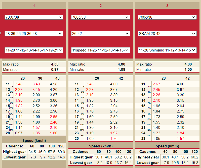

grissley Napisano 19 Października 2021 Napisano 19 Października 2021 Mam w tej chwili korbę 3x, 26/36/48 a z tyłu jest 10x w układzie 11-28 . Bardzo mi te stopniowanie odpowiada, a gdyby dało się zmienić średnią zębatkę korby 36 na 38 albo 40, byłoby wręcz idealnie. Zazwyczaj (~90% czasu?) spędzam na średniej tarczy z przodu oraz 5~6 mniejszych zębatkach z tyłu Ale myślę nad zmianą roweru (płynąc na fali, coś gravelowego - przy czym głównie chodzi o baranka). No i tutaj wszędzie są już tylko korby 2x albo 1x. Biorąc pod uwagę, że chciałbym dalej używać głównie przełożeń odległych o siebie o jedną zębatkę, wychodzi mi na to, że w środku mojego ulubionego zakresu będzie mnie czekała zmiana tarczy z przodu - co jest zupełnie bez sensu... Mając z przodu zapiętą zębatkę 30~31, będzie mi brakowało szybkich przełożeń. Mając z kolei 46~48 na przodzie, będę często wchodził na największe zębatki z tyłu, a te są od siebie odległe o 2~3 ząbki, co też mi się nie podoba. Problem można zmniejszyć jeżdżąc na dużej koronce z przodu a z tyłu dając kasetę 11-23 albo 11-21, ale wtedy znikną mi przełożenia na strome podjazdy, z których jednak obecnie też wcale nie tak rzadko korzystam (gdy nie wyrabiam na niższych). Kombinowałem też, żeby wziąć kasetę 11-23 i zamienić dwie największe zębatki (21 i 23) na coś większego (typu 22 i 26). To byłyby takie zębatki awaryjne na stromizny - ale wszystko jest na pająku, więc tak to się chyba nie da. Nie wiem też, czy przerzutka by to jakoś sensownie obsłużyła. No i z zasadzie sam ten jeden fakt mocno mnie zniechęca do zmiany roweru. Ktoś ma podobne dylematy może i potrafi coś doradzić?
nctrns Napisano 19 Października 2021 Napisano 19 Października 2021 Skoro szosowcy potrafią jeździć na napędzie 2x z korbami np 50/34 i kasetami 11-28 a nawet 11-32, to myślę, że i ty przyzwyczaisz się do tego, że nie masz przełożeń co 1 ząbek. Do tego po zmianie na gravela, zakres przełożeń, na którym będziesz siedział ci się przesunie ze względu na trochę inną dynamikę roweru oraz być może osiągane prędkości. Jeśli do tego twój obecny rower ma koła 26 lub 27.5 cala, to już szczególnie.
grissley Napisano 19 Października 2021 Autor Napisano 19 Października 2021 seczuan - właśnie z tej stronki korzystałem, żeby sobie porównywać. nctrns - przyzwyczaić można się do wszystkiego, ale zmiana ma być na lepsze, a nie na gorsze. Od roku mam 11-28 (wcześniej 11-32) i różnica na plus jest subiektywnie olbrzymia. Koła mam 28x1.5

abdesign Napisano 19 Października 2021 Napisano 19 Października 2021 No to masz opcję na 2x11... kompakt plus juniorska kaseta. Wpisz sobie w kalkulator to co oferuje w Twoim przypadku 50-34/14-28.

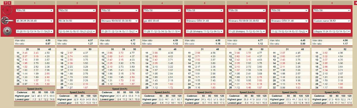

zekker Napisano 20 Października 2021 Napisano 20 Października 2021 Przy tak stawianych warunkach, to bym popatrzył z jakimi prędkościami najczęściej się jeździ i tak dobrał zębatkę i kasetę, żeby było ok. Potem zastanowił się jak ogarnąć podjazdy i dokręcanie. https://www.gear-calculator.com/?GR=DERS&KB=26,36,48&RZ=11,12,13,14,15,17,19,21,24,28&UF=2215&TF=90&SL=2.6&UN=KMH&DV=ratio&GR2=DERS&KB2=32,44&RZ2=10,11,12,13,15,17,19,21,24,28,32,36&UF2=2185 Uprzedzam, że patrzyłem tylko na przełożenia, a nie jaki sprzęt to ogarnie. 2x12 wychodzi ciut szerzej od tego co masz. Większość zębatek kasety pokrywa się z tym co masz, niestety dziura 15-13. Ale można pokombinować z kasetą 10-33 i zmniejszyć mała zębatkę z przodu. https://www.gear-calculator.com/?GR=DERS&KB=26,36,48&RZ=11,12,13,14,15,17,19,21,24,28&UF=2215&TF=90&SL=2.6&UN=KMH&DV=ratio&GR2=DERS&KB2=30,44&RZ2=10,11,12,13,14,15,17,19,21,24,28,33&UF2=2185 15 godzin temu, grissley napisał: bo wprawdzie te 90~95% czasu byłoby super, ale na długich zjazdach nie byłoby czym kręcić Tak z ręką na sercu co to za zjazdy i jak szybko jedziesz? Jeżeli to pojedyncze % nachylenia, to i tak trzeba wypluć płuca, żeby przebić 50km/h. Nie czarujmy się, to już konkretne waty idą w pedały. Jeżeli >8% to rower już sam jedzie w okolice 50km/h, przy 10% idzie przekroczyć 60km/h bez pedałowania. Jeżeli to są sporadyczne zjazdy, to warto się szarpać, żeby je ogarniać z takimi prędkościami?

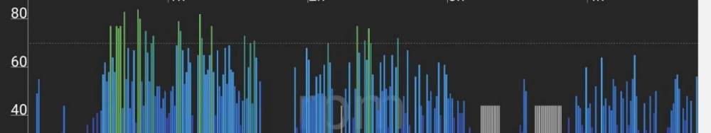

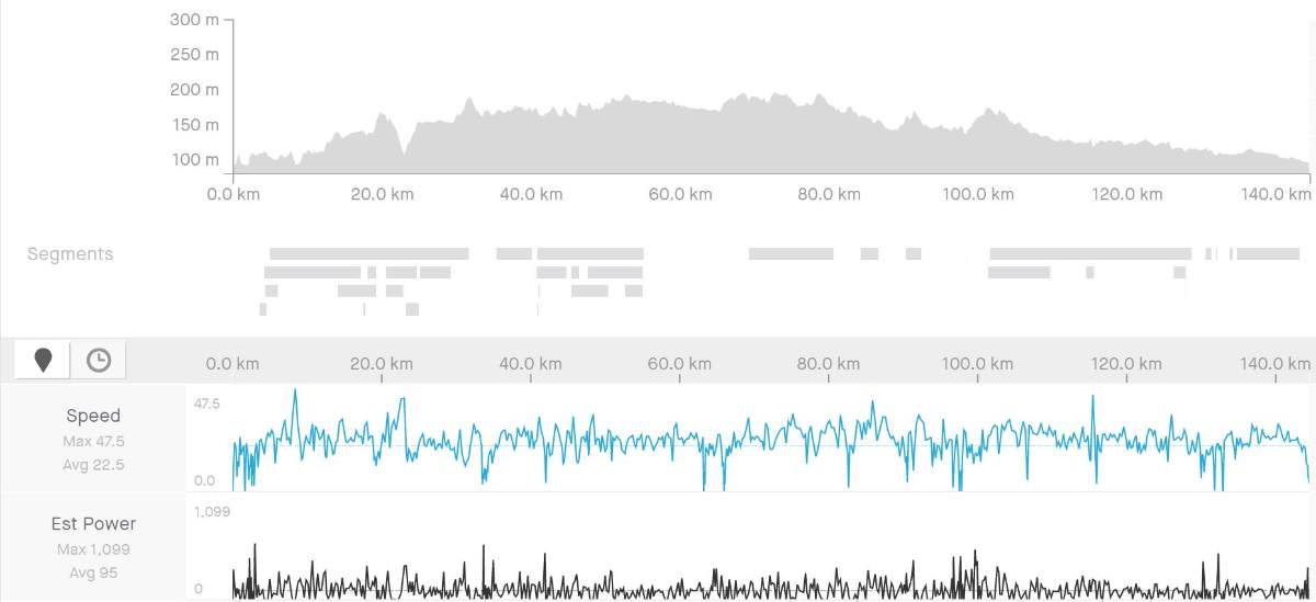

grissley Napisano 20 Października 2021 Autor Napisano 20 Października 2021 Przykład jak to z prędkościami i kadencją jest na obecnym zestawie. Prędkość: kadencja (nie wiem, czy czujnik jest w pełni wiarygodny...):

abdesign Napisano 20 Października 2021 Napisano 20 Października 2021 @grissley Jeżeli prawdą jest to co możemy zobaczyć na Twoich wykresach, zawłaszcza tym kadencyjnym (nawet jak Ci czujnik coś tam zaniża), to zębatkami pokroju 50-52t nie powinieneś się interesować z jeszcze jednego względu. Przy normalnej kadencji, nawet z dolnych rejonów standardu czyli jakiś 75obr i oponach 38c przełożenie 46/11 daje pi razy oko równe 40km/h (a przy prędkościach równych czy powyżej 40km/h jazda z kadencją 75obr to jest jednak naprawdę dość mało... a Twoje wykresy pokazują... grubo niższe wartości). Nie powinieneś dla zdrowia/kondycji mieć większej zębatki. Mniejsza jest dla Ciebie zdrowsza/lepsza - wymusi wyższą kadencję... i to wcale nie wysoką a tylko niską-normalną.
