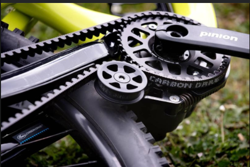

SimonMU Napisano 19 Października 2021 Autor Napisano 19 Października 2021 2 godziny temu, stpman napisał: Ja jeszcze tak zapytam... Jeździłeś na rowerze z piastą planetarną? Bo mnie się też taki rower marzył, a jak się przejechałem to mi się odechciało Zupełnie mi nie podeszła zmiana biegów, przełożenia i ta masakrycznie ciężka tylna piasta... Czuć, że środek ciężkości jest w tylnym kole... P.S z ciekawych rowerów masz jeszcze Marin Muirwoods RC, ale on jest na łańcuchu... Tak i dla mnie nie ma porównania. Ostatnio jeździem pożyczonym tym co wyżej i pinion urywa, ale nie na moją kieszeń akurat to: ) No do Miasta nie wróce już na 90% do łancucha. Po prostu za dużo gmerania:)
