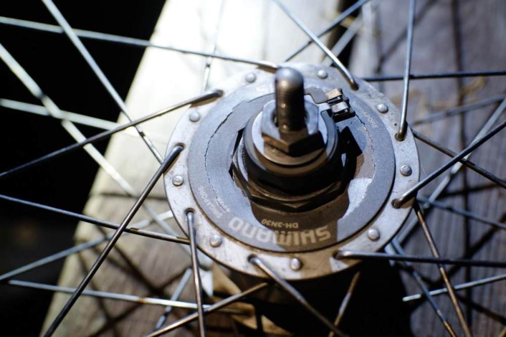

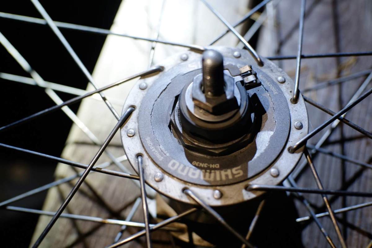

wojtasin Napisano 22 Września 2021 Napisano 22 Września 2021 Chyba, że jeździsz po takich miejscach i takimi prędkościami, że nie ładuje (tanie shimano, które dominują w tanich trekkingach do jako takiego ładowania wymagają około 12 km/h, powerbuga i jakiegoś powerbanka), a i to przy założeniu, że wydajność to w porywach 3W przy 6V, więc jakby ktoś chciał sobie codziennie naładować telefon i co któryś dzień aparat, to powinien spojrzeć na produkty SON i SP. Poniżej szczęście w nieszczęściu koleżanki, która zjeździła z tą piastą spory kawałek świata, a akcja ze zdjęcia miała miejsce dopiero 14 km od Chojnic
