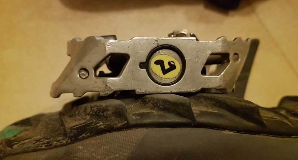

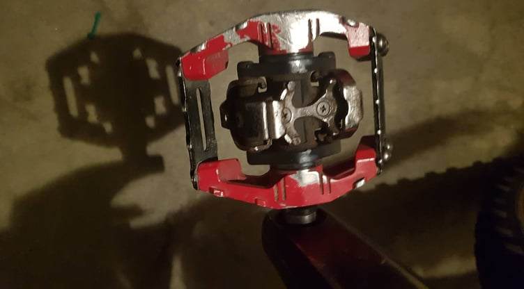

abdesign Napisano 3 Sierpnia 2021 Napisano 3 Sierpnia 2021 Dokładnie, nic ramka w pedałowaniu bez wpięcia nie daje. Blok wpada w pedał po obrocie albo trzech jak się nie trafi i ma pecha bo pedał jest uwalony błotem, dokładnie tak samo się pedałuje i trafia w początkowej fazie jazdy na i bez ramki. Ramka jest specyficznym i bardzo przydatnym rozwiązaniem, ale nie do tego służy - ona jest do miękkich butów. Jak się jeździ w owych miękkich butach, które są dedykowane nieco innym zastosowaniom niż ganianki XC to ramka daje dodatkowe oparcie, którego zwykły pedał nie zapewnia bo w zamyśle współpracuje ze sztywniejszymi butami. O tu widać do czego jest ramka: pd-m545 pd-m8020

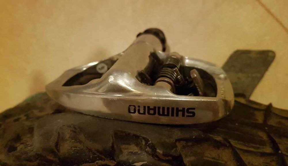

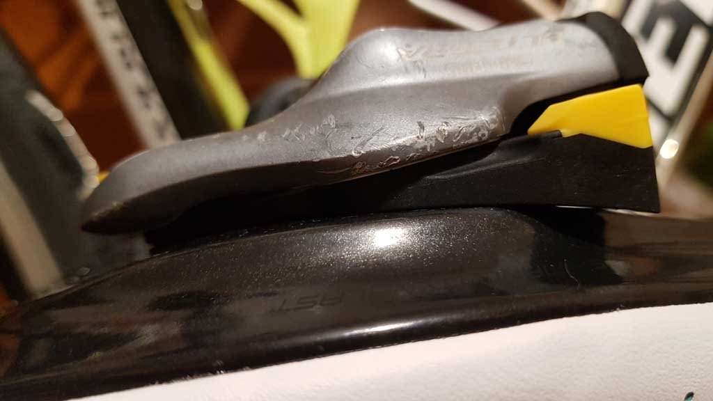

abdesign Napisano 3 Sierpnia 2021 Napisano 3 Sierpnia 2021 @JWO No to możesz jeszcze tak: pd-a520 Oczywiście jest to tylko proteza tego poniżej ale pozwala chodzić i jeździć w dobrym podparciu tak pseudoszosowo no ale tego poniżej nic nie przebija: Pd-6700

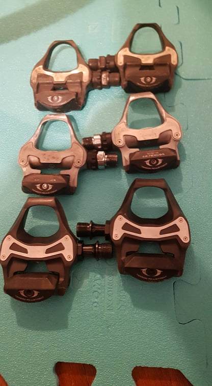

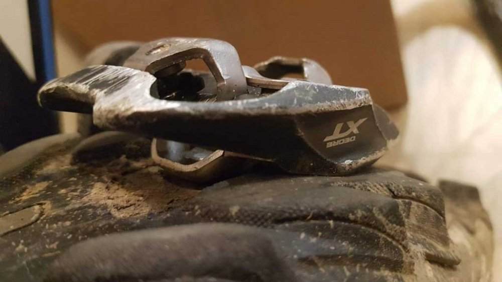

abdesign Napisano 3 Sierpnia 2021 Napisano 3 Sierpnia 2021 eeee niby jak chcesz do spd-sl wciskać bloki spd? pd-6800, pd-6700, pd-5800 pd-m636 Jak to ma być kompatybilne?
