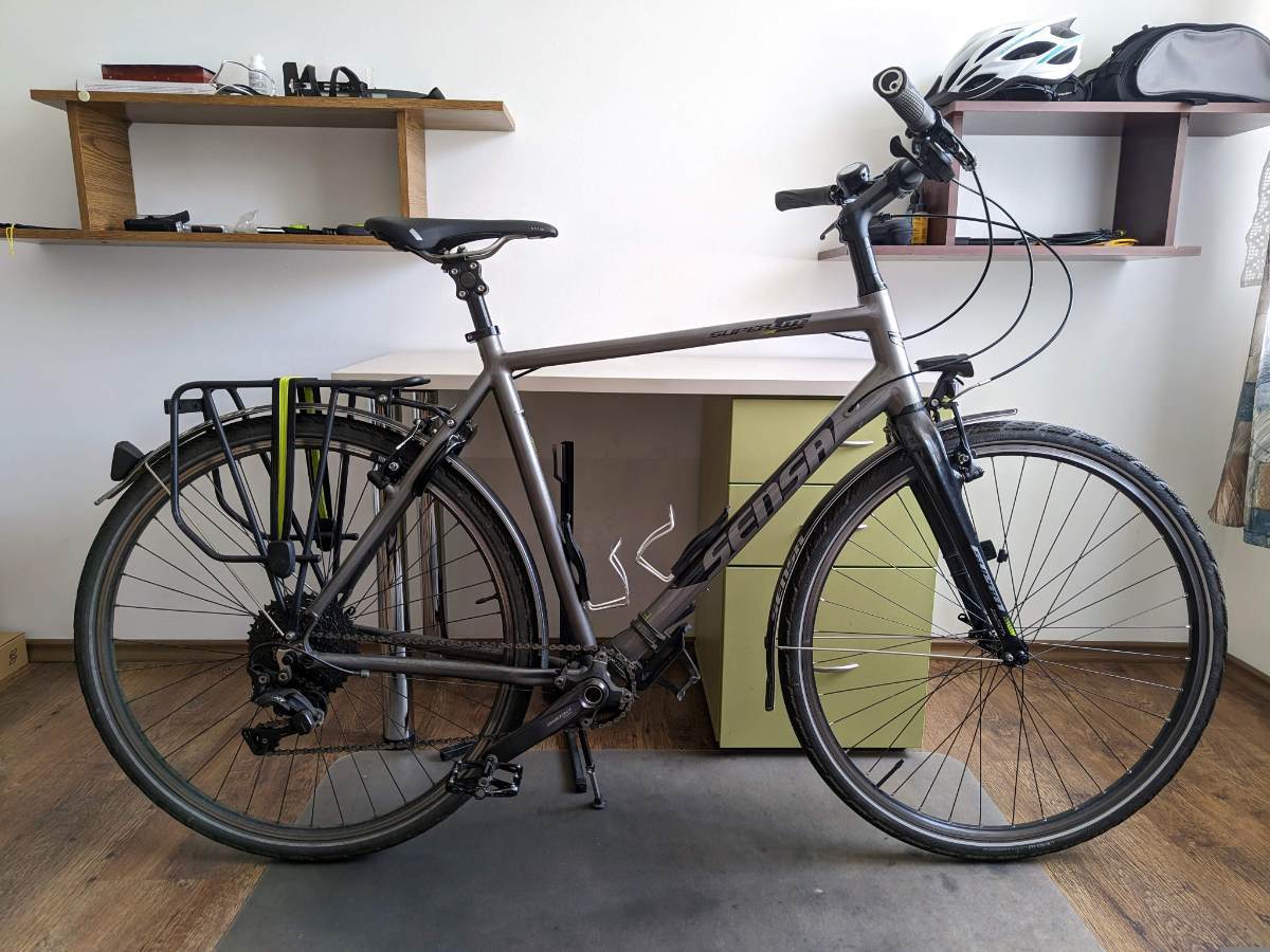

marvelo Napisano 16 Kwietnia 2023 Napisano 16 Kwietnia 2023 (edytowane) Tak jak na zdjęciu, z sakiewką i jej zawartością (zapasowa dętka i pompka), błotnikiem, rogami, licznikiem i pedałami, ten rower waży 11.9 kg. Rama i widelec stalowe. Korba Miranda za 70 zł ze stalowymi zębatkami (i to trzema, a nie jakimś samym młynkiem 30 zębów dla dzieci), kaseta HG41 7-ka 11-28 (nawet obecnie do kupienia za 50 zł), suport Neco z aluminiowymi miskami za 30 zł. Edytowane 16 Kwietnia 2023 przez marvelo Cytuj
Dokumosa Napisano 17 Kwietnia 2023 Napisano 17 Kwietnia 2023 (edytowane) @marvelo ale z amortyzatorem, ciężkimi i szerokimi oponami, obręczami 30mm i bardziej siermiężną (przynajmniej teoretycznie) ramą i w jednym przypadku z myk-mykiem. Nie chce niczego udowadniać. To pokazuje tylko, że można wpompować górę kasy i w praktyce zyskać prawie nic (poza własnym przekonaniem... placebo). Edytowane 17 Kwietnia 2023 przez Dokumosa Cytuj

przemorski Napisano 17 Kwietnia 2023 Autor Napisano 17 Kwietnia 2023 @Dokumosa Tylko, że ja od początku nie chciałem MTB. Waga podzespołów, które mam (bagażnik 750g, błotniki 300g, oświetlenie 200g, stopka 125g, blokada 385g, dzwonek i dwa koszyki na bidon 150g) - 1910gram czyli z 11.9kg robi się równe 10kg. 1 Cytuj

przemorski Napisano 1 Maja 2023 Autor Napisano 1 Maja 2023 (edytowane) Żeby być dokładnym to zrzuciłem 3kg z 14,9 na 11,9 a pozostałe 1,9kg to waga osprzętu, którego pozbyć już się nie chcę. Czy faktycznie wywaliłem tyle kasy ? Myślę, że jak na dzisiejsze ceny to kwota za całość max 6000zł wydaje mi się jak najbardziej w porządku. Dla porównania znalazłem kilka innych rowerów, które kosztują bez porównania więcej a wagę mają podobną lub niewiele niższą. Przykładowo: 1. Scott Addict Gravel 20 - waga 9,3kg (rozm. M z pedałami), 2. Orbea Terra M30 - waga 9,6kg (rozm. M) 3. Riverside Touring 920 - waga 12,2 (rozm. M z pedałami), 4. Triban RC520 105 - waga 10,9 (rozm. M z pedałami), Pierwsze trzy są dużo droższe niż mój, rower czwarty jest troszkę tańszy i waży 1kg mniej ale nie ma osprzętu, który ja wożę więc w jego przypadku gdyby go doposażyć to cena byłaby podobna albo nieco wyższa. Edytowane 1 Maja 2023 przez przemorski 1 Cytuj
Miro1970 Napisano 13 Sierpnia 2023 Napisano 13 Sierpnia 2023 Wg mnie waga super. I zrobione z głową i niedrogo. Warto dla samego wnoszenia i uciechy. Rama pewnie jest lekka i pewnie obręcze. Ile masz szprych w kołach? Co to za stopka tak leciutka? I ciekawi mnie, jakie tam masz hamulce? Cytuj
przemorski Napisano 26 Sierpnia 2023 Autor Napisano 26 Sierpnia 2023 (edytowane) Mam 36 szprych. Na codzień używam stopki Atranvelo cs1.1 (125gram) a na dłuższe wyjazdy zmieniam na Atranvelo Mooveable (215gram). Hamulce to v-brake Deore t-610. W postach nie wspomniałem, że przeszedłem też z napędu 1x10 na 1x11 i waga 11.9 jest już dla tej konfiguracji. Manetka SLX m7000, kaseta XT 11-42, przerzutka ta sama co przy 10 rzędach czyli Deore M6000. Przy okazji napisze, że pracy manetka SLX M7000 pracuje dużo przyjemniej. M6000 była jakaś .. twarda, nieprzyjemnie się klikało. Edytowane 26 Sierpnia 2023 przez przemorski 1 Cytuj
Miro1970 Napisano 29 Sierpnia 2023 Napisano 29 Sierpnia 2023 Wielkie dzięki, nie umiałem znaleźć tak lekkiej stopki, kupiłem Accenta, 168 ze śrubą, bez dodatkowej płytki, która i tak nic nie daje. Stopka nieregulowana, ale wygląda na solidną. Tylko śrubę musiałbym znaleźć inną, bo producent dał jakąś nienormalnie długą. Tak myślę teraz, czy nie odesłać i nie kupić tej 125 g... Zawsze to 40 g - mega dużo hehe, bo rower, który poskładałem waży z pedałami, bez mocowań, ok. 11.75 kg, masakra...🤪 W obecnych 2 rowerach mam te same hamulce, w dobrym ustawieniu i z dobrymi klockami (mam inny klocek na przodzie, inny z tyłu) hamują super - małym palcem w sekundę zablokuję każde koło w normalnej jeździe, a modulacja też ok. W nowo składanym rowerze mam już tarczówki mechaniczne z mega lekkimi bdb tarczami, same zaciski też lekkie - niestety mała waga tarcz kosztuje bardzo dużo, a i tak cały zestaw cieższy od v-ek o ponad 200 g. Tego się nie przeskoczy. To masz podobny napęd co ja w obecnym podstawowym rowerze. Mam kasetę SLX 11-42, korbę SLX, przerzutkę też SLX (polecam, bo pracuje super, lepiej niż Deore M5120), tylko manetkę mam właśnie Deore M6000 - kupiłem omyłkowo i już została. Jak mówisz, że manetka SLX lepsza, to może zmienię po zimie. Cytuj
przemorski Napisano 2 Września 2023 Autor Napisano 2 Września 2023 (edytowane) Ja bym wymienił stopkę 😅. Znam osoby, które wydają 300zł na lżejsza o 50gram przerzutkę więc max 40zł za nową stopkę wygląda ok Edytowane 2 Września 2023 przez przemorski Cytuj
Miro1970 Napisano 3 Września 2023 Napisano 3 Września 2023 @przemorski- ocywiście😁 Ja zdecydowałem się na kasetę lżejszą o jakiejś 50 gramów i droższą o 100 zł. Mówiąc serio - dasz 1000 zł i rower lżejszy o 200 gramów. Ziarnko do ziarnka, aż zbierze się miarka - i zupełnie inaczej się jeździ i ładuje na bgażnik. Cytuj

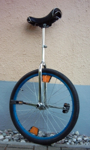

leon7877 Napisano 19 Lutego 2024 Napisano 19 Lutego 2024 (edytowane) Myślę, że najwięcej można zejść z masy odrzucając niepotrzebne elementy, które tę masę zwiększają. Po usunięciu całego zbędnego balastu zostaje niezbędne minimum: Dodatkowo rower jest bardzo dynamiczny no i odpada też konieczność serwisowania i wymiany takich elementów jak łańcuch, zębatki, nie zapowietrzają się hamulce bo ich nie ma. Nie ma też ramy, a jak wiemy rama waży najwięcej z całego zestawu. Edytowane 19 Lutego 2024 przez leon7877 Cytuj
przemorski Napisano 15 Czerwca Autor Napisano 15 Czerwca Dwa lata i wiele kilometrów później .. dodam niewielką aktualizację co zmieniłem: - blokadę Python Sloot (385gram) na YWS-57A (305gram), zysk 80gram - przerzutka Deore m6000 (325gram) na XT m8000GS (275gram), zysk 50gram Obecnie stała waga Sensy jak na zdjęciu to 11.8kg. Rower sprawuje się fantastycznie. Jest zrobiony idealnie pode mnie, tak jak chciałem. Nie widzę już możliwości dalszego sensownego schodzenia z wagi za wyjątkiem: - najlżejsze dętki TPU do opon 40mm (do 100 gram na oba koła) - korba XT t8000 (około 640gram) w miejsce Deore t6000 (697gram), ale to dopiero jak obecna korba się zużyje - może znajdę gdzieś trochę lżejszy mostek i kierownicę ale to byłby łączny zysk max 100-150gram na obie części (obecny mostek waży 200gram a kierownica 300gram) I wtedy waga na stałe może zejdzie do tych 11.5kg ale to pewnie za parę lat .. 1 Cytuj
