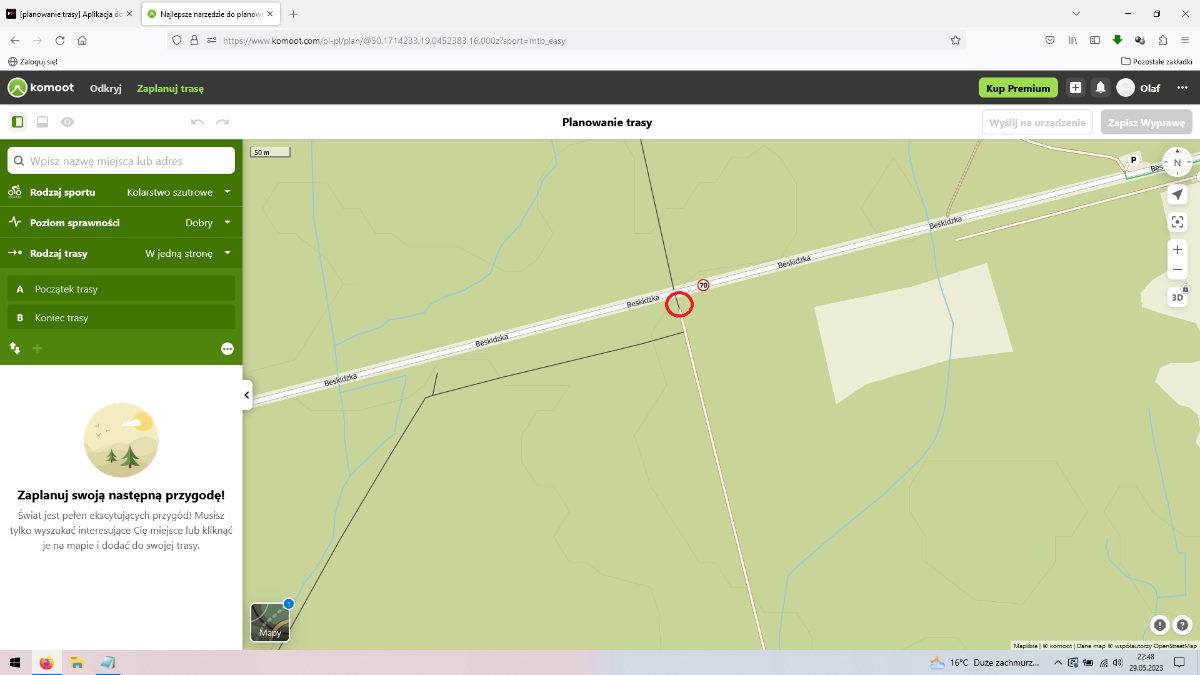

wymiennik Napisano 29 Maja 2023 Napisano 29 Maja 2023 Komoot potrafi też pokazywać drogi, których nie ma. Ostatnio miałem taki przypadek. Wyznaczyłem sobie trasę, jadę, nawigacja pokazuje mi że mam skręcić, a tu w ogóle nie ma drogi (czerwone kółeczko na mapce). I to nie, że jest zarośnięta, mniej przejezdna, czy gorszej jakości mimo, że jest narysowana cieńszą linią. Jej tam po prostu ni ma i nigdy nie było. Kawałek pasma lasu z drzewami i zero czegoś co mogłoby przypominać ścieżkę. Oczywiście da się dojść te kilka metrów do drogi w lesie i można dalej jechać.
