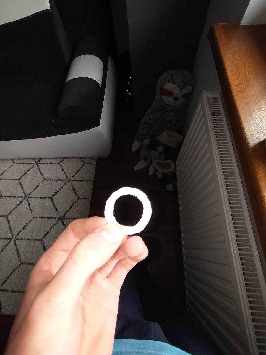

Witam mam mały problem od ostatniej jazdy zaczęło mi coś stukać w komorze powietrznej debonair 2021 na którą zrobiłem update 3 tyg temu. Problem jest taki że gdzieś w połowie skoku słychać lekkie puknięcie . Amor rozebrałem cały i sprawdziłem wszystko . Wydaje mi się że to pukanie powoduję lekki luz pomiędzy pierścieniem segera a shaftem debonair . (patrz zdj .) takiego luzu tam chyba nie powinno być (bardzo mały z kilka mm) i teraz się zastanawiam czy by nie dokupić w to miejsce sprężynki falistej lub jakiejś podkładki. Choć jest to dziwne pon. oryginalnie w amortyzatorze tego nie ma.
Proszę o pomoc czy dobrze myślę że to to .

Głowica uszczelniająca (toto czerwone) musi siedzieć bez żadnego luzu (i tak jest wyprofilowana głowica oraz podfrezowanie w goleni żeby to weszło w swoje miejsce). W komorze negatywnej pod wpływem ugięcia w pewnym momencie ciśnienie staje się niższe niż atmosferyczne i u Ciebie widocznie głowica się w tym momencie przemieszcza względem goleni. Absolutnie nie można z tym jeździć. Jaki to rocznik widła?
