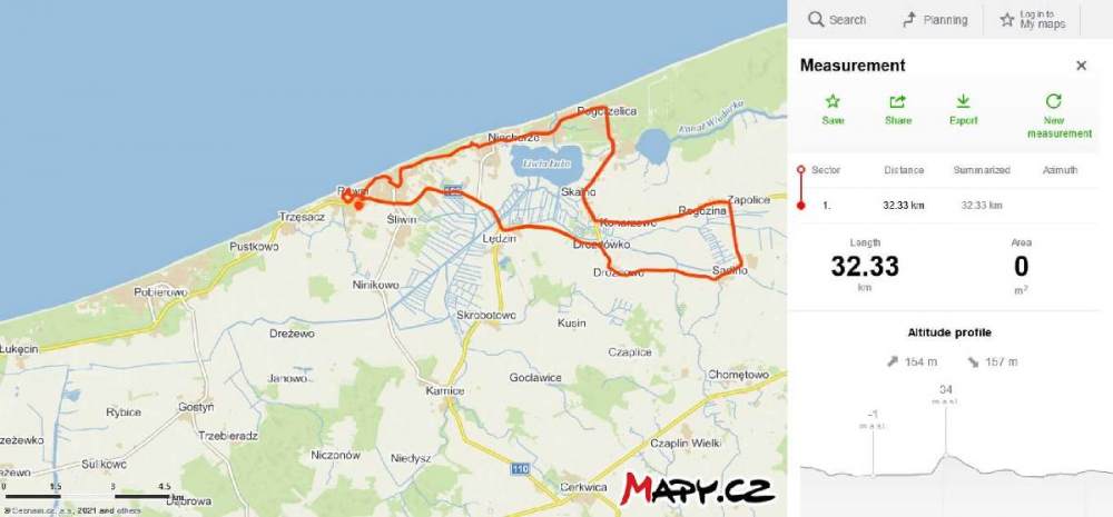

hadwaon Napisano 5 Marca 2021 Napisano 5 Marca 2021 Witam, w jaki sposób połączyć parę tras w gpx w tej aplikacji aby stworzyć jeden ślad?

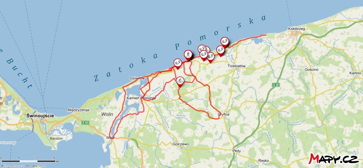

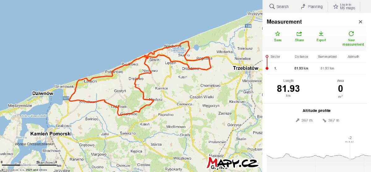

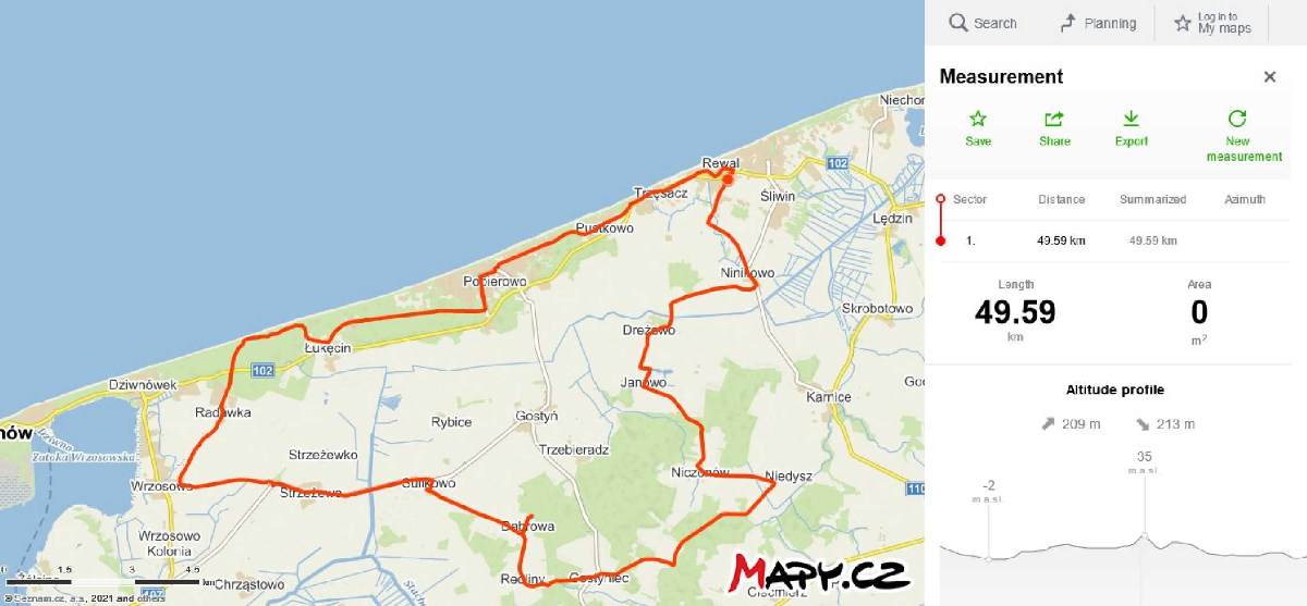

LXTravel Napisano 14 Marca 2021 Napisano 14 Marca 2021 Z kilku tras w formacie GPX można złożyć w jedną trasę w Map.cz. Należy utworzyć nowy katalog wgrać do niego pliki aktywności GPX i zapisać. Następnie wystarczy kliknąć tylko na ten katalog wyświetlą ci się obie trasy na mapie widok będziesz miał jako jedna trasa pod warunkiem, że druga trasa jest kontynuacją pierwszej. Druga metoda to np. dwie trasy w formacie GPX złożyć w jeden plik GPX, robiłem to przez kopiowanie zawartości danych drugiego pliku do pierwszego. Uwaga jest to ingerencja w plik GPX ale działało jako jeden plik w formacie GPX trasy połączonej w jedną. Jeśli brak ci w tym temacie doświadczenia to lepiej nic nie rób. Grafika pokazuje wersję pierwszą złożoną z kilku tras.
LXTravel Napisano 14 Marca 2021 Napisano 14 Marca 2021 Tu złożyłem dwie moje trasy z różnych dni w jedną trasę. Dwa oddzielne pliki GPX połączone w jeden plik. Taka potrzeba może zajść wówczas gdy jedziemy kilka dni oddzielnie je zapisując, w domu możemy sobie złożyć w jeden plik i będzie cała trasa. Zdjęć nie będę komentował, dokładam plik wynikowy w GPX jest to moja trasa i nie robię z tego tajemnicy. Plik GPX dostępny po zalogowaniu. export(6).gpx

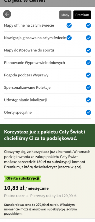

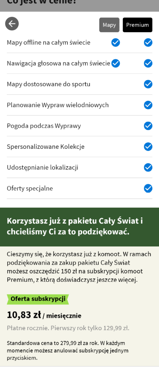

Przecietny Napisano 13 Czerwca 2023 Napisano 13 Czerwca 2023 Cześć Cytat Planuję na komputerze, a jak nawigacja mi wyznaczy trasę nie tam gdzie chcę, to sobie przeciągam i tyle też tak robie a nawet muszę jesli to właśnie mapy.cz. Dziwi mnie po prostu dlaczego tak jest, że wyznaczam trase mtb a trasy mtb nie ma. Uzywając komoot w ten sam sposób otrzymuje trase mtb, ba nawet jest opisane ile km jakiej nawierzchni, ciekawe kiedy inni zaczną to stosować. W komoot jest ten minus,że darmowa wersja daje możliwość pobrania gpx-a tylko w wybranym rejonie mapy. Ogólnie najczęściej i tak używam naviki i sam tworzę ślad wybierając interesujące mnie tereny. Jeszcze sobie przypomniałem jeden plus mapy.cz. Są tam szlaki rowerowe albo piesze nie wiem, na pewno są kolorowe na mapie😀i jadac nimi przez lasy faktycznie dostajesz mtb pełną gębą, często są to zapomniane nieuczęszczane szlaki które potrafią dać dużo frajdy.
spidelli Napisano 13 Czerwca 2023 Napisano 13 Czerwca 2023 Mam darmową wersję Komoota ale mapy wykupiłem na cały świat, fakt że pobierałem trasy tylko w PL, DE, CZ I AT ale bez żadnego problemu.... Zatem to nie wersja aplikacji jest problemem a wykupione mapy.
Przecietny Napisano 13 Czerwca 2023 Napisano 13 Czerwca 2023 mniej więcej o to mi chodziło,że jeśli nie wykupisz mapy to pobierasz trasy z ograniczanego rejonu, nie wiedziałem,że są dwie wersje komoot😇myślałem,że tylko za mapy się płaci, wyznaczam na kompie i wrzucam w aplikacje do nawigowania może dlatego.
spidelli Napisano 13 Czerwca 2023 Napisano 13 Czerwca 2023 Ja mam tylko mapy całego świata ale nie mam wersji premium czyli np. nie mam prognozy pogody albo opcji dzielenia trasy na odcinki:
