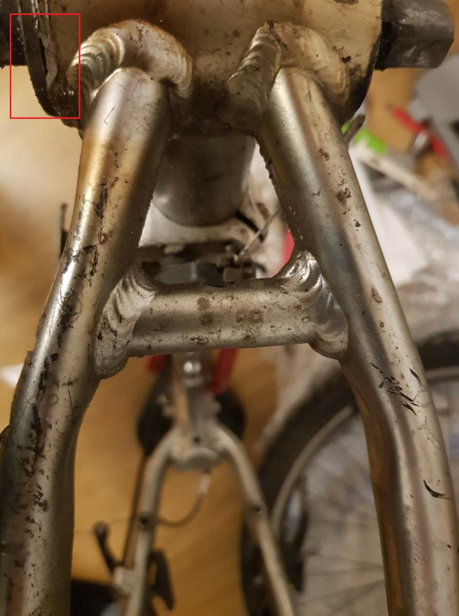

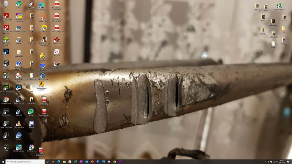

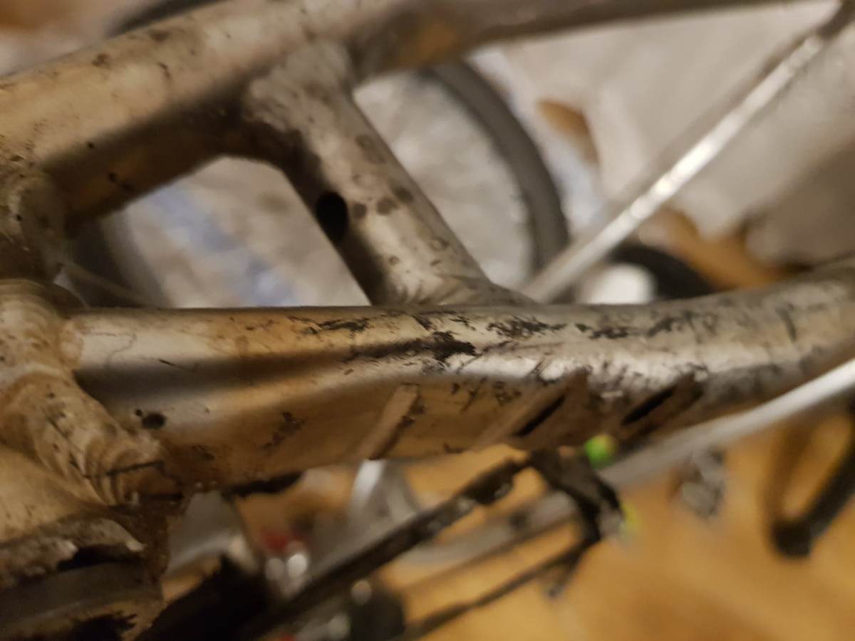

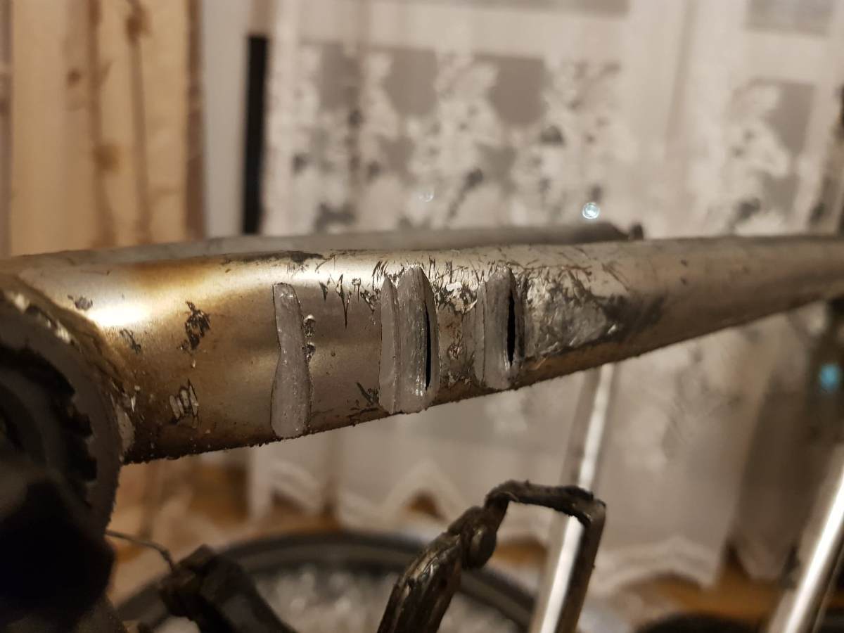

evox Napisano 4 Marca 2021 Napisano 4 Marca 2021 Im bardziej rozbieram rower, tym więcej "ciekawostek" dostrzegam. Po zdjęciu korby (która powinna być do kasety 9rz a była do 6-8) ukazał mi się taki widok jak na fotkach. Poza nacięciami które widać, rurka też jest wgnieciona, do tego mufa ma mały ubytek. Nie wiem jak wygląda sprawa geometrii. Nadaje się ta rama jeszcze do jazdy, czy już tylko złom?
Mihau_ Napisano 4 Marca 2021 Napisano 4 Marca 2021 Jesteś głuchy? Tak przeorać ramę i "odkrywać to" podczas rozbierania roweru? Nawet sobie nie wyobrażam jaki tam opór musiał być na początku podczas kręcenia 5 minut temu, evox napisał: Po zdjęciu korby (która powinna być do kasety 9rz a była do 6-8) To nie ma znaczenia. suport jest za krótki Rama na złom, zresztą wygląda jak złom

Gość Napisano 4 Marca 2021 Napisano 4 Marca 2021 Śmietnik. Niezła wtopa z tym.rowerem, bo chyba wspominałeś też coś o bębenku. Łańcuch nie bardzo ma jak ciąć w tym miejscu. Wygląda jak sprawka korby, ale to trzeba być... nie tego, żeby tego nie zauważyć.
nctrns Napisano 4 Marca 2021 Napisano 4 Marca 2021 20 minut temu, evox napisał: Jak w ogóle można tak uszkodzić ramę? Za krótki suport i łańcuch tak ją ciął? Korba z zębatkami nie chciała się kręcić, więc poprzedni właściciel poprawił na siłę
evox Napisano 4 Marca 2021 Autor Napisano 4 Marca 2021 Myślisz że to było celowe drutowanie by rower mógł jeździć? 9 godzin temu, skom25 napisał: Śmietnik. Niezła wtopa z tym.rowerem, bo chyba wspominałeś też coś o bębenku. Łańcuch nie bardzo ma jak ciąć w tym miejscu. Wygląda jak sprawka korby, ale to trzeba być... nie tego, żeby tego nie zauważyć. Tak, miał być tylko bębenek do wymiany bo nie łapał. Nawet nie przyszło mi do głowy by patrzeć za zębatki, czy czasem za nimi rama nie jest pocięta. 😑

Mod Team KrissDeValnor Napisano 4 Marca 2021 Mod Team Napisano 4 Marca 2021 To raczej jakiś ostry dzwon z jednoczesnym przękręceniem korby...
evox Napisano 4 Marca 2021 Autor Napisano 4 Marca 2021 7 minut temu, KrissDeValnor napisał: To raczej jakiś ostry dzwon z jednoczesnym przękręceniem korby... moja pierwsza myśl to był dzwon, ale potem pomyślałem sobie że raczej się nie kręci korbą podczas dzwona, szczególnie aż do takiego stopnia. Ale to tylko moje przemyślenia, sam nigdy jakoś mocno roweru nie uszkodziłem
Artwro Napisano 4 Marca 2021 Napisano 4 Marca 2021 Można pospawać,wyszlifować,pomalować i będzie tak samo dobra jak prawie nowa,nie mam tylko pomysłu co z mufą na suport.
Mod Team KrissDeValnor Napisano 4 Marca 2021 Mod Team Napisano 4 Marca 2021 Chyba na odwrót - nie kręci się na dłuższą metę jak coś ociera, a przy dzwonie w pewnych okolicznościach wygięta korba może po prostu przeorać widełki... Po prostu nie chce mi się wierzyć, że jakiś gamoń jeździł tak długo aż przetarł.

Dokumosa Napisano 5 Marca 2021 Napisano 5 Marca 2021 Zębatki wycięły sobie przestrzeń roboczą na skutek zgonu łozysk suportu. Raczej się to stopniowo powiększało na przestrzeni miesięcy albo lat.
