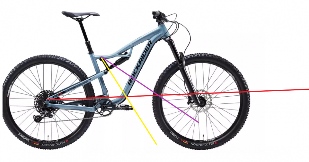

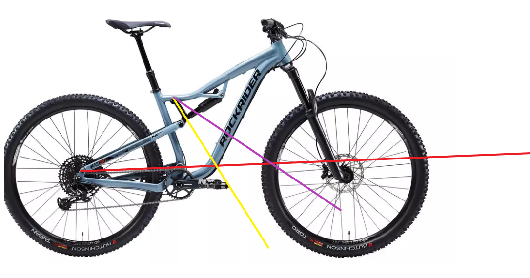

Tyfon79 Napisano 11 Lutego 2021 Udostępnij Napisano 11 Lutego 2021 Fulle z Deca to obecnie 1 zawiasy z punktami pośredniczącymi. Nadal to jednak bezdyskusyjnie 1 zawias jest. Nie bawili by się w kombinacje z tego typu zawiasem bo sami wiele lat temu stosowali kombinację Virtuala. Jest 1 zawias by było prosto i tanio. Jednak jak się nie ma doświadczenia w ujeżdżaniu rodzajów zawiasu to darował bym sobie sugerowanie się czy coś jest gorsze od innego. Z tych dwóch modeli z pierwszego postu bezdyskusyjnie brał bym Deca zamiast bardzo kiepsko wyposażonego Gianta. Zresztą pisałem już chyba nawet założycielowi tematu ile trzeba mieć PLN by kupić obecnie coś dobrego i nowego. Używanych Trance też jest masa i nadal będzie więc jest w czym wybierać. Z ramą kłopotów brak, zawias i łożyska bardzo trwałe więc trzeba jak już skupić się na reszcie. Lepiej kupić fajnie utrzymany, czasem doinwestowany rower niż byle co nowego. A ciekawych używek przybywa na rynku bo zmieniają się trendy i ludziska pozbywają się niektórych rowerów. Odnośnik do komentarza Udostępnij na innych stronach More sharing options...
abdesign Napisano 11 Lutego 2021 Udostępnij Napisano 11 Lutego 2021 @komandosek nie! mechanika to mechanika... to bezdyskusyjnie jednozawias, bo nic poza jednym punktem obrotu nie definiuje krzywizny łuku koła... marketing i opisy na wikipedii nie zrobią z tego niczego innego. Odnośnik do komentarza Udostępnij na innych stronach More sharing options...
KrzysiekCH Napisano 11 Lutego 2021 Udostępnij Napisano 11 Lutego 2021 Z mojego doświadczenia nie można uogólniać tylko na podstawie rodzaju zawieszenia, które jest lepsze. Single pivot wcale nie musi gorzej działać od VPP. Mam Delta System i działa zauważalnie lepiej od Maestro czy DW linka ale to też kwestia umiejętnego dostrojenia zawieszenia do specyfikacji roweru. Na tym decathlonie nie jeździłem, więc się nie wypowiem, ale trance znam i to generalnie super rower. Jedynie szkoda, że oba modele mają cały czas stosukowo płaski kąt rury podsiodłowej, zdecydowanie lepiej się pedałuje mając trochę bardziej stromy kąt. Też uważam, że akurat takie "All mountain" to trochę grubo jak ma być płasko, może właśnie coś w kategorii 130mm, jakiś Trek Fuel Ex czy coś w tym stylu. Jak już ma być All mountain to obejrzyj Orbea Occam, bardzo fajny rower z nowoczesną geo, tylko to już będzie 29. Odnośnik do komentarza Udostępnij na innych stronach More sharing options...
Gość Napisano 11 Lutego 2021 Udostępnij Napisano 11 Lutego 2021 @abdesign jak rozrysować oś obrotu, to wyraźnie widać że ona się zmienia wraz z kompresją koła(czerwona linia również przesunie się podczas kompresji zawieszenia). Razem da to prawie poziomy ruch koła podczas kompresji - im większa kompresja tym mniejsza krzywizna Odnośnik do komentarza Udostępnij na innych stronach More sharing options...

wojtt80 Napisano 11 Lutego 2021 Udostępnij Napisano 11 Lutego 2021 Teraz, KrzysiekCH napisał: Z mojego doświadczenia nie można uogólniać tylko na podstawie rodzaju zawieszenia, które jest lepsze. Single pivot wcale nie musi gorzej działać od VPP. Też tak myślę, długo zastanawialem sie nad wyborem ramy/roweru i po pewnym czasie przestalem zwracac na to uwagę jako czynnik decydujący. Czy np. Kona Process 153 będzie gorsza od Whyta S150? Albo odwrotnie? W testach zarówno Kona i Whyte zbierają dobre opinie, a Kona to jednozawias vs Horst w Whyte. Na RR AM 100S z deca kawałek sie przejechałem, co prawda tylko po płaskim, odczucie pozytywne. Dlaczego nie kupiłem...prowadzenie linek, za diabla mi sie nie spodobało:) Odnośnik do komentarza Udostępnij na innych stronach More sharing options...
Tyfon79 Napisano 11 Lutego 2021 Udostępnij Napisano 11 Lutego 2021 @komandosek nie wiem czemu brniesz dalej... Uczepiłeś się punktu zawiasowego w rejonie haka koła i chyba to wpływa na ocenę. 4 zawiasy mają taki bajer czasem ale jest on niżej czyli poniżej haka. @wojtt80 tylko, że Kona to Kona a nie dajmy Dartmoor. Tak jak Dartmoor nie będzie Trekiem pomimo, że to 1 zawiasy bo ten drugi udoskonala swój patent latami. Vitrula też można wtopić jak w przypadku Krossa. Odnośnik do komentarza Udostępnij na innych stronach More sharing options...
wojtt80 Napisano 11 Lutego 2021 Udostępnij Napisano 11 Lutego 2021 3 minuty temu, komandosek napisał: @abdesign jak rozrysować oś obrotu, to wyraźnie widać że ona się zmienia wraz z kompresją koła(czerwona linia również przesunie się podczas kompresji zawieszenia) Chodzi o to że między osią koła, a ramą, wahacz ugina się na jednym zawiasie, mówimy o dolnej części. Odnośnik do komentarza Udostępnij na innych stronach More sharing options...

wojtt80 Napisano 11 Lutego 2021 Udostępnij Napisano 11 Lutego 2021 Teraz, Tyfon79 napisał: @wojtt80 tylko, że Kona to Kona a nie dajmy Dartmoor. Tak jak Dartmoor nie będzie Trekiem pomimo, że to 1 zawiasy bo ten drugi udoskonala swój patent latami. Vitrula też można wtopić jak w przypadku Krossa Tak, tylko Dartmor nie ma punktu pośredniego, a Trek o ile się nie mylę robi zawias w osi koła:) Odnośnik do komentarza Udostępnij na innych stronach More sharing options...

Gość Napisano 12 Lutego 2021 Udostępnij Napisano 12 Lutego 2021 Wycofuje sie ze swoje słowa, rzeczywiście zawieszenie w RR to single pivot. Zawias na górnej rurze widełek nie ma nic do rzeczy Odnośnik do komentarza Udostępnij na innych stronach More sharing options...
