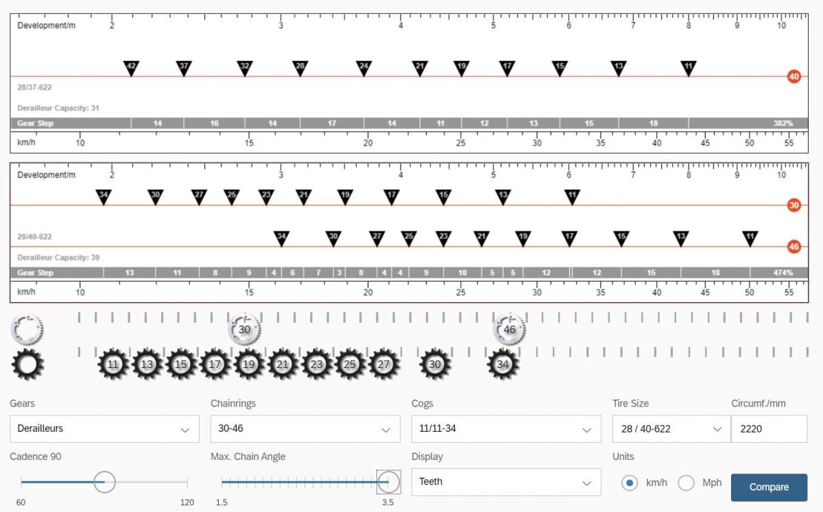

prezi Napisano 8 Lutego 2021 Napisano 8 Lutego 2021 Takie mi się nasunęło pytanie. Dla kogo przeznaczone są rowery gravel(?) z napędami 1x11 tj 40 na 40-11, 42 na 42-11, 40 na 42-11 bądź 44 na 42-11? https://rowerowy.com/sklep/rowery/gravel-road/prod/rondo-ruut-al-1-21 https://rowerowy.com/sklep/rowery/gravel-road/prod/rondo-ruut-al-1-2x-21 https://rowerowy.com/sklep/rowery/gravel-road/prod/rondo-ruut-al-2-21 https://rowerowy.com/sklep/rowery/gravel-road/prod/rondo-ruut-cf2-2x-21 https://www.dobrerowery.pl/giant-revolt-advanced-1-m-wine-purple-2020?from=listing https://www.rowerzysta.pl/rower-gravel-merida-silex-300-2020

some1 Napisano 9 Lutego 2021 Napisano 9 Lutego 2021 Różnica pomiędzy najlżejszym przełożeniem w typowym gravelu 2x (30-34) a 1x (40-42) jest mniejsza niż jeden pełny bieg. O tym, czy da się podjechać jakąś górę i tak w 99% przypadków zadecyduje forma jeźdźca a nie sprzęt.

prezi Napisano 9 Lutego 2021 Napisano 9 Lutego 2021 3 godziny temu, some1 napisał: Różnica pomiędzy najlżejszym przełożeniem w typowym gravelu 2x (30-34) a 1x (40-42) jest mniejsza niż jeden pełny bieg. O tym, czy da się podjechać jakąś górę i tak w 99% przypadków zadecyduje forma jeźdźca a nie sprzęt. ale to znaczy, że taki gravel 1x11 40/42 na 11/42 to może nie jest aż taki zły w góry w porównaniu do typowego gravela 2x?
