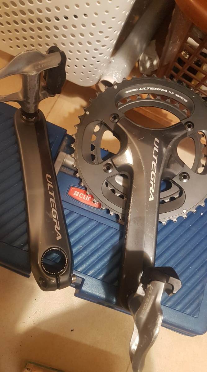

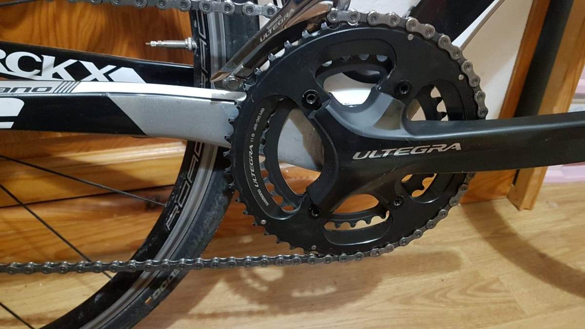

m0d Napisano 12 Stycznia 2021 Napisano 12 Stycznia 2021 W dniu 11.01.2021 o 11:40, abdesign napisał: PS. ja mam 3 sztuki blatu 46t a jeszcze się tych fikuśnych osłono-kominów nie dorobiłem. Co to za kombinacja na tym zdjęciu? Marzy mi się 46/34 albo 46/32 na korbie 105 R7000. Masz może jakieś doświadczenia z takim druciarstwem, czy zadziała to z przerzutką R7000, dostępność zębatek, itp? Walnąłbym sobie chętnie owalne Absolute Black, ale trochę mi szkoda do mojego ciurania tyle kasy
abdesign Napisano 12 Stycznia 2021 Napisano 12 Stycznia 2021 Żadna kombinacja standardowa zębatka ultegra 46t. Działa z dwoma młynkami 36t i 34t. Tysiące juniorów młodszych i młodzików na tym jeżdżą. W Polsce... na świecie to... Generalnie to nie bardzo jak jest kupić gotowy rower dla dzieciaka... więc zostają wymiany kaset i blatów... Korba gotowiec 46/36 no tak sobie biorąc pod uwagę że juniorską kasetę masz od Shimano.... aż jedną - 14-28 i miękkich czasem brakuje. Tabela kompatybilności Shimano daaaaaaawno temu została "zweryfikowana" przez trenerów i rodziców - 46x34 działa idealnie zeeeeeero jakichkolwiek niedociągnięć w pracy. U mnie w domu stoją 3 takie rowery... no jeden w piwnicy to mi się nie chce łazić... zresztą o ile dobrze pamiętam to ta wyjęta korba z pierwszej fotki to ta "piwniczna" Dodatkowo masz: szosę mojej córki - 46/34 i przełajkę w trenażerze - 46/36.

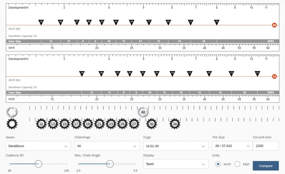

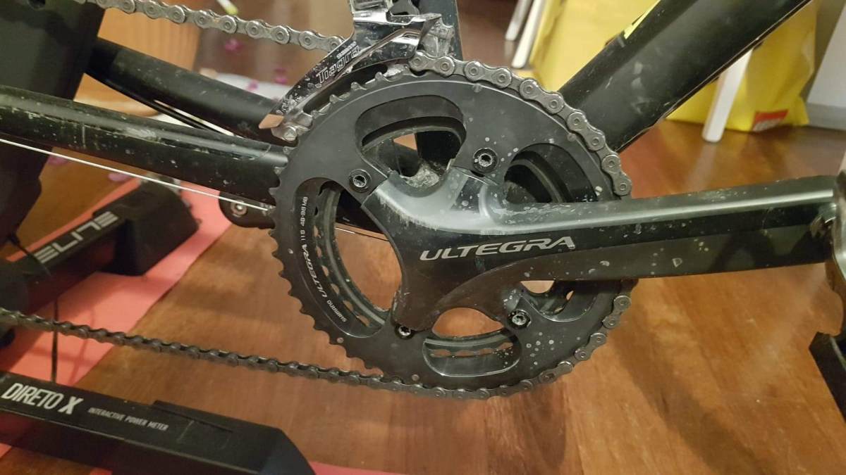

Gość Napisano 22 Stycznia 2021 Napisano 22 Stycznia 2021 Jestem po założeniu 1x tj. 42T przód i na tyle na razie 11-40T. Klamek na GRX nie zmieniam, nie opłaca się mając RS685, poza tym zostawiam sobie jeszcze otwartą drogę, ale o tym niżej. Na razie tylko jedna jazda za mną, bo śnieg ustąpił i można było się wybrać. Cóż, jest ok, przede wszystkim mniej bawienia się. Naszła mnie pewna myśl odnośnie różnicy w koronkach 1 a 2 zęby. Wiele zależy od przedniego blatu, proste wyliczenie zakładając warianty blat 52T vs 42T i skoki o 1 vs 2 ząbki na kasecie: 42 / 11 = 3,818 42 / 13 = 3,231 (różnica o 0,587) 52 / 11 = 4,727 52 / 13 = 4,000 (różnica o 0,727) 52 / 12 = 4,333 (różnica o 0,394) Niby logiczne, ale dzięki liczbom lepiej to widać - im mniejszy blat mamy z przodu (albo raczej, im mniejsza różnica przód - tył), tym skoki na kasecie mają mniejsze znaczenie. O ile na subkompaktowej korbie szosowej to może wkurzać i lepiej mieć skoki co 1, o tyle na takiej z 1x różnica jest już mniejsza. Nadal większa niż przy gęstej kasecie, ale już mniej odczuwalna. A wracając do kwestii pozostawienia sobie otwartej drogi. Chcę pojeździć, zobaczyć jak będzie. W szczególności jakieś dłuższe trasy, nawet 100% asfaltowe (w różnej jakości oczywiscie). Możliwe, że wtedy obecny napęd będzie do bani. Rozważam wtedy jeszcze jedną opcję którą kiedyś przerabiałem - dwa zestawy kół. Wtedy jednak różniły się one tylko oponami, jeden pod szosę, drugi na szutry. Teraz zrobiłbym to inaczej: 1. Na przodzie obecna korba GRX ale z blatami 46/31 (czyli jeden z tego, jeden z tego, co, nie wolno?) 2. Na tyle na zestawie szosowym opony 30-32c i kaseta 11-30 (większość kasety skoki o 1) 3. Na zestawie szutrowym opony max. jakie wejdą pewnie 37c i kaseta 11-34 No ale najpierw pośmigam na 1x nieco więcej.
some1 Napisano 22 Stycznia 2021 Napisano 22 Stycznia 2021 44 minuty temu, lukasamd napisał: im mniejszy blat mamy z przodu (albo raczej, im mniejsza różnica przód - tył), tym skoki na kasecie mają mniejsze znaczenie. O ile na subkompaktowej korbie szosowej to może wkurzać i lepiej mieć skoki co 1, o tyle na takiej z 1x różnica jest już mniejsza. Nadal większa niż przy gęstej kasecie, ale już mniej odczuwalna. Tylko, jeśli w magiczny sposób zaczniesz jeździć o 10 km/h szybciej, żeby wykorzystać przełożenie 52/13 W praktyce z kasetą o równym stopniowaniu co 2 zęby (jak popularne w gravelach 11-34), będziesz miał na dużym blacie więcej biegów w przedziale prędkości 25-40 km/h i mniejsze odstępy pomiędzy nimi. Bo na przykład zamiast wybierać między koronką 13 a 15 (15% róznicy) będziesz jechał na 17-19 (12% róznicy). Z kasetami o dużej rozpiętości to już bywa różnie. Podobnie z kasetami, które kilka pierwszych koronek mają stopniowane co 1, bo może się okazać że na gravelu i tak nigdy nie jeździsz z taką prędkością, żeby zrobić z nich użytek.

Gość Napisano 22 Stycznia 2021 Napisano 22 Stycznia 2021 Teraz, abdesign napisał: Oj - to chyba z korbą 1x42 i kasetą 11-40... jest już tylko kwestia czy da tak radę jeździć a nie czy jest wygodnie. Nie bardzo rozumiem - w czym miałby tu być problem? Skoki na kasecie takiej przy 6 pierwszych koronkach licząc od dołu są co 2 ząbki, dopiero potem zaczynają się większe (te pierwsze 6 koronek jest taka sama jak w 11-34 przykładowo). Można by więc powiedzieć, że ta część kasety jest do równiejszej jazdy, a reszta na konkretniejsze podjazdy / cięższy teren.
abdesign Napisano 22 Stycznia 2021 Napisano 22 Stycznia 2021 52 minuty temu, lukasamd napisał: Nie bardzo rozumiem - w czym miałby tu być problem? Uwzględniając różne napędy przy podobnej prędkości szosą... nie da się patrzeć tylko na kasetę, że podobny zakres... bo się zakres używania po koronkach kasety niestety przesuwa. Powiedzmy że jedziesz sobie co najmniej godzinę szosą płaską jak decha, góra/dół zamyka się w 3-4%, łagodnie zakręty, czasem sięgniesz po bidon więc jednak czasem zwolnisz i przyspieszasz,. Ani nie pędzisz ani nie podziwiasz widoków - trzymasz sobie różnie od 25km/h do 35km/h i se czasem masz w dół i jedziesz 40km/h. Z kadencją sobie jeździsz wygodnie bo po co się mordować w tym względzie...od 85-95 obrotów... (celowo nie dyskutujmy o turobkoniach ani o turboleszczach - zwykli jeżdżący ludzie w zwykłych nietrudnych warunkach) i sobie zobacz co się dzieje. Skoki na dole kasety są przy tym durnym 11-34 jakieś tam... niech będą podobne albo i takie same jak w 11-40 tylko że... Gdzie jesteś ze swoim blatem 42t? Ty się poruszasz tu 11-13-15-17-19... i Twoje zmiany to zmiany po ~15%... Nawet jak sobie użyjesz niewygodnej 11-34 z kompaktem to też gdzie indziej się poruszasz... 15-17-19-21-23... i masz zmiany po 11-12% edyta: Tu widać wyraźnie mankament 11-34 (używanej szosowo) - bardziej musisz różnicować kadencję niż na stricte szosowej kasecie... Gravelowe 2x na szosie też jest trochę do dupy bo wypadnie gorzej niż kompakt chociaż na pewno lepiej niż 1x. Nie chce mi się już wklepywać ale wyjdzie pomiędzy 12 a 15% A ja z korbą 52/36 i kasetą 12-28 w szosowym normalnym trybie poruszam się cały czas w zakresie koronek takich 15-16-17-19-21-23 moje biegi twarde zmieniają sie po 7-8% Tak więc... oczywiście o ile możesz sobie porównywać napędy 1x i 2x terenowo/cxowo/gravelowe... to na szosie dostajesz po dupie jak ta lala w obu przypadkach przy czym w 1x ciut mocniej. Stąd moje: Godzinę temu, abdesign napisał: Oj - to chyba z korbą 1x42 i kasetą 11-40... jest już tylko kwestia czy da tak radę jeździć a nie czy jest wygodnie.
Gość Napisano 22 Stycznia 2021 Napisano 22 Stycznia 2021 Hm... tu się muszę zgodzić. Najdłuższe trasy jakie robiłem w ciągu jednego dnia na solo (300 km na płasko oraz 250 km z Przełączą Okraj w środku) to było na tym samym rowerze, tyle że na 50/34 + 11-28 no i nie przypominam sobie, aby było niewygodnie. Inna sprawa, że wtedy to był właśnie 100% asfalt. Dopuszczając coś jeszcze, trzeba iść na kompromis. Dopuszczając długą trasę z górami, raczej też wolałbym dającą większy luz kasetę, bo o ile np. taka Karkonoska na świeżo jest "jeszcze jeszcze", o tyle nie wyobrażam sobie na chwilę obecną wjeżdżania na nią mając przykładowo 110 km już w nogach, jak wtedy, gdy byłem na Okraj. Ciężkie do pogodzenia.
