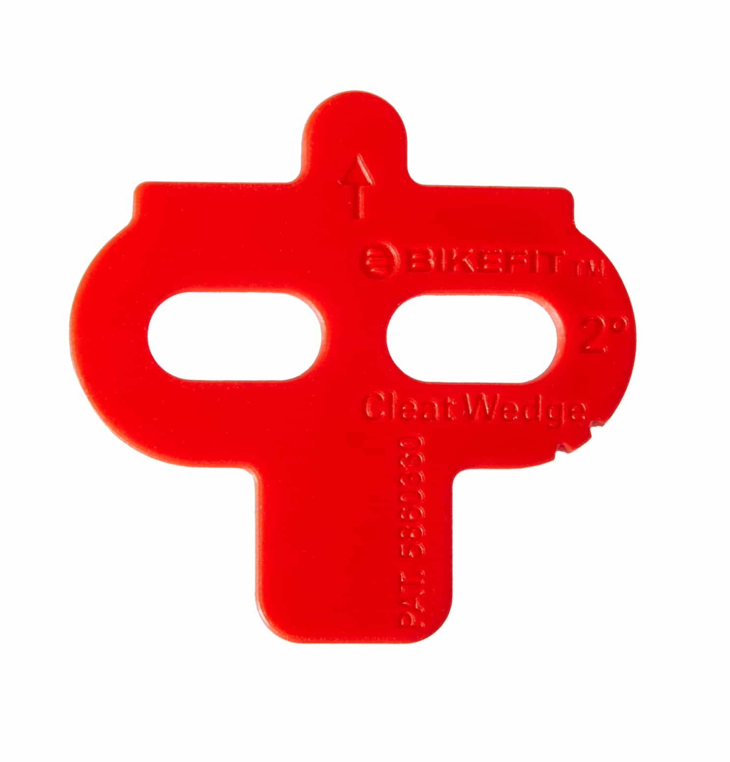

Na ból z boku stopy może pomóc zmiana kątu wpięcia buta. U mnie coś takiego pomogło. Używa się do tego specjalnych podkładek pod bloki spd, które z jednej strony są wyższe niż z drugiej. Problem taki że jest ciężko z oddzielnym kupnem takich podkładek w Polsce, ja sprowadzałem je sobie z USA. Można spróbować popytać u bikefitterów, czy mają takie dostępne, lub wydrukować na drukarce 3d
model do druku spd-sl - https://www.stlfinder.com/model/shimano-spd-sl-cleat-wedges-B9HGzZGM/8043514/
spd mtb - https://www.stlfinder.com/model/shimano-mountain-spd-cleat-wedges-z1x1KLaT/7598959/
Nie testowałem tych modeli 3d i jak to wyjdzie na drukarce. Za to wcześniej zanim kupiłem takie gotowe, to wyciąłem sobie z plastiku podkładkę pod jedną stronę bloku i dosyć ok to zadziałało.

Wedges - zobaczę i spróbuję.

Dtopa tak już nie boli, przestało boleć podbicie pod palcami, za to boli jakby krawędź z lewej strony lewej stopy, w okolicach środka jej długości. I tu prawdopodobnie owe "wedges" mi by pomogły ten ból zniwelować. W każdym bądź razie jeździć się da.
