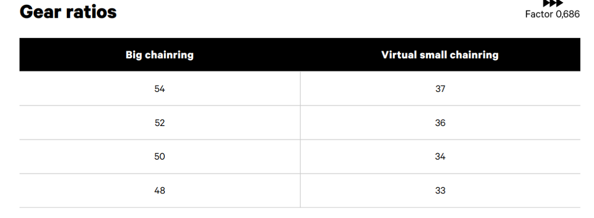

pinok Napisano 4 Sierpnia 2021 Napisano 4 Sierpnia 2021 7 godzin temu, kipcior napisał: Ja tylko czekam aż ktoś w końcu zbuduje ruchomy, składany przedni blat, który pozwoli na zmianę średnicy/ilości zębów. Dostaniemy wtedy to samo co przednia przerzutka ale wszyscy będą piać z zachwytu jaka wspaniała innowacja. Już zbudowali, https://classified-cycling.cc/en/powershift-hub
kipcior Napisano 4 Sierpnia 2021 Napisano 4 Sierpnia 2021 O tym słyszałem ale to w piaście jest i nadal za mały zakres. Ja mam na myśli przednią zębatkę działającą podobnie jak migawka w aparacie tylko odwrotnie
