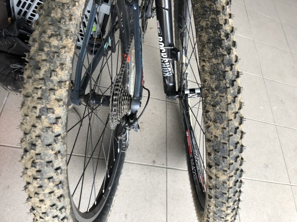

BartekMM Napisano 24 Marca 2020 Napisano 24 Marca 2020 Po lewej Cross King 26” Po prawej Vittoria Barzo 29” obie brudne po wczorajszym TPKu
wkg Napisano 24 Marca 2020 Napisano 24 Marca 2020 Jak oceniasz porównanie tych opon ? Widzę, że po prawej dokładnie taki set jak u mnie ; )
BartekMM Napisano 24 Marca 2020 Napisano 24 Marca 2020 Ciężko mi będzie je porównać, ja osobiście nie używałem Conti. Na Conti jeździ mój syn. Nie widzę, żeby miał jakieś większe problemy niż ja na mokrym czy błocie., opony wg mnie czyszczą się bardzo podobnie. Nie jestem wstanie jednak powiedzieć nic więcej

wkg Napisano 24 Marca 2020 Napisano 24 Marca 2020 Godzinę temu, BartekMM napisał: Ciężko mi będzie je porównać, ja osobiście nie używałem Conti. Wyglądają na jeszcze bardziej terenowe. Ale Barzo to już niezłe traktory na piach i błoto.
