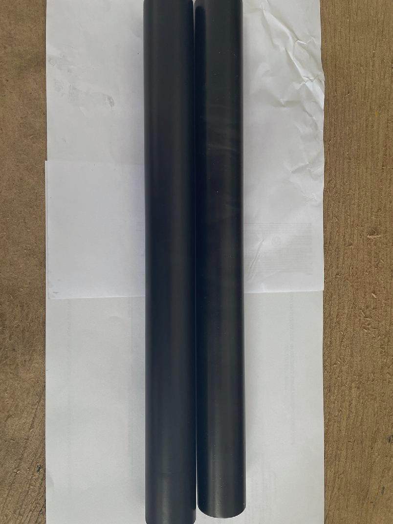

ACTIVIA Napisano 1 Sierpnia 2021 Autor Napisano 1 Sierpnia 2021 To teraz zmierz mikrometrem średnicę zewnętrzną rur przed i po. Ponadto te twoje czarne rury sa po zwykłym anodowaniu, a gdzie elektropolerowanie Takich rur do anodowania to mnóstwo poniszczyłem, Niestety lecz żadna firma w Polsce nie była mi w stanie położyć tak grubej anody z elektropolerowaniem żeby potem pasowała średnica zewnętrzną do starych rur, co skutkuje duzymi luzami na ślizgach
Rafał87 Napisano 1 Sierpnia 2021 Napisano 1 Sierpnia 2021 ja jednego nie rozumiem, chcecie zwiększać średnicę goleni anodą? przecież anoda to powłoka wnikająca w materiał a nie jak farba znajdująca się na materiale i na ściance może przybyć odrobina po anodzie ale to są wartości rzędu kilku mikronów. drugie pytanie to czemu średnica goleni jest mniejsza? po usunięciu warstwy teflonu z goleni?
ACTIVIA Napisano 2 Sierpnia 2021 Autor Napisano 2 Sierpnia 2021 @rafal87 Kolego to ty chyba nie wiesz jak wygląda anodowanie. Żeby położyć nową anodę to trzeba starą usunąć, a to powoduje podebranie warstwy aluminium, przez co nałożenie potem nowej warstwy anody nie da już takiej samej średnicy jaka była przed anodowaniem co wiąże się skutkiem sporych luzów na ślizgach. Ponadto anoda musi być twarda i to sporo twarda żeby się szybko nie zdzierała na ślizgach
Rafał87 Napisano 3 Sierpnia 2021 Napisano 3 Sierpnia 2021 spoko, teraz wiem o co Ci chodzi. ale jak to się ma do powłok teflonowych na goleniach? to samo co z anodą?
ACTIVIA Napisano 3 Sierpnia 2021 Autor Napisano 3 Sierpnia 2021 Powłoki teflonowe sa położone na tulejach aluminiowych
Rafał87 Napisano 4 Sierpnia 2021 Napisano 4 Sierpnia 2021 a na górnych goleniach wysokiej klasy amorków to jest najzwyklejsza anoda? mam na mysli te złotawe golenie (nie obecne czarne). Myslalem ze to są jakies powloki teflonowe minimalizujące tarcie. No i powłoki kashima w Foxach jeszcze były stosowane, to tez anoda?
Mateusz15 Napisano 5 Sierpnia 2021 Napisano 5 Sierpnia 2021 W dniu 4.08.2021 o 12:57, Rafał87 napisał: kashima w Foxach jeszcze były stosowane, to tez anoda? To również jest anoda. kashima powstaje w zastrzeżonym procesie twardego anodowania, podczas którego w porach utworzonej anody osadza się dwusiarczek molibdenu, co daje jej swój charakterystyczny kolor
Kingins Napisano 12 Sierpnia 2021 Napisano 12 Sierpnia 2021 Zamontowałem juz lagi w koronę. Weszły bardzo ciasno więc raczej na pewno się nie skurczyły bo wtedy był luz. U mnie jest anoda twarda przez co jest taka matowa.
ACTIVIA Napisano 13 Sierpnia 2021 Autor Napisano 13 Sierpnia 2021 To jeśli fabrycznie w amorkach jest połyskowa tzn. że jest miękka, tak dajesz to do zrozumienia. Rury goleniowe muszą być połyskowe żeby miały dobry ślizg na tulejach. Matowe ci będą tylko niszczyć tuleje ślizgowe Pojeździj a potem się pochwal jakie są efekty

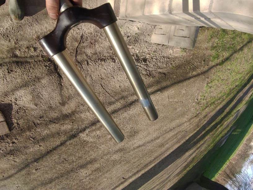

Papsi Napisano 21 Marca 2022 Napisano 21 Marca 2022 Z innej beczki ale pokrewne do regeneracji powierzchni. Ktoś uzupełniał ubytki na goleniach górnych, które powstały w wyniku obicia czy zarysowania? Jakim materiałem to wypełnialiście, jakieś żywice epoksydowe, kleje dwuskładnikowe, a może jakieś żywice utwardzane UV? Które materiały by się nadawały i były odporne na kontakt z olejami jakie stosuje się w rowerowej amortyzacji?
Kysu Napisano 22 Marca 2022 Napisano 22 Marca 2022 Ciekawe, na takie coś też bym nie wpadł. Zastanawiam się jak z twardością gdyby zestawić taki cyjanoakryl z epoksydową. Jakoś ta kropelka wydaje mi się miej trwała ale znacznie prostsza w aplikacji.

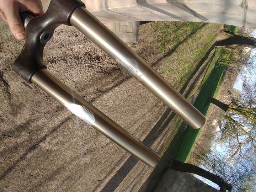

Papsi Napisano 9 Maja 2022 Napisano 9 Maja 2022 Hej, wypróbowałem żywice epoksydową do uzupełnienia ubytku na ladze. Jeżdżę już 3 tygodnie i jest cacy. Dużą zaletą jest to, że po nałożeniu można jeszcze formować kroplę i ciągnąć ją wzdłuż rysy bez przyklejania się do naszego narzędzia, którym tą czynność robimy.
pyang Napisano 20 Czerwca 2022 Napisano 20 Czerwca 2022 i jak ostatecznie wyglądają testy z żywicą epoksydową? Czym ją szlifowałeś po wyschnięciu?
Papsi Napisano 20 Czerwca 2022 Napisano 20 Czerwca 2022 Papierem ściernym, gradacja w okolicach od 800 do 1500. Wycwaniłem się w ten sposób, że wydrukowałem sobie taką kostkę z promieniem pod średnicę goleni oraz prowadzenie aby tym papierem ściernym na kotce szlifować równolegle do płaszczyzny rury goleniowej. Benefitem tego działania jest nieocieranie anody w około szlifowanego punktu. Ręcznie też się pewnie da ale wyobraź sobie jak trzeba być czujnym, skrupulatnym i cierpliwym.
