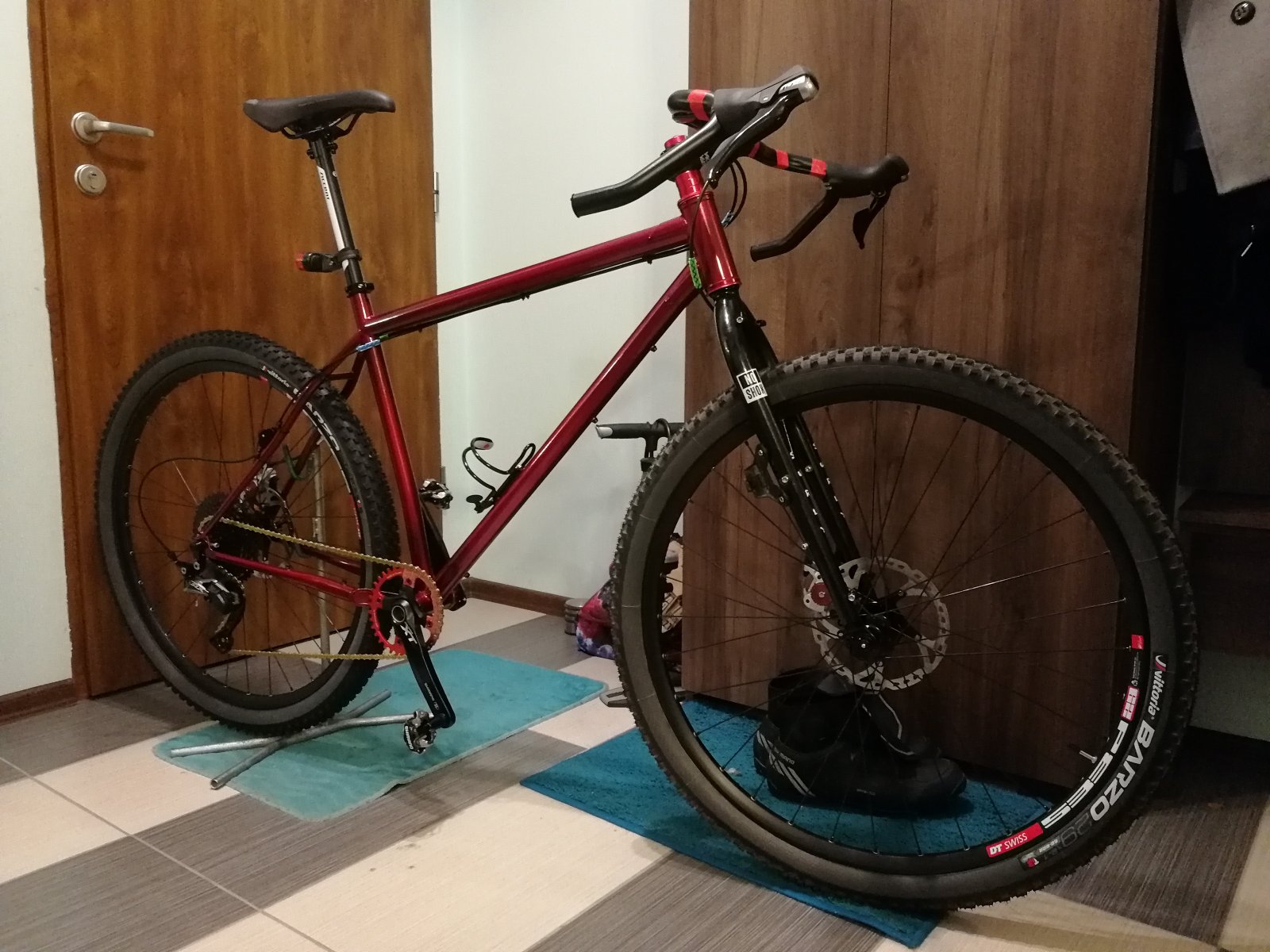

IvanMTB
To tak na szybko
Hak przerzutki to dartmoor
Kierownica to Genetic Digest 480
Klamkomanetki 2x11 Shimano 5800
Kaseta sunrace 11-42
Hamulce BB7 Road
Blat z przodu to banles 36T w jajku [mam nadzieję, że dobrze go zmontowałem]
No i to by było na tyle ciekawostek. Na razie żadnych modyfikacji nie planuję Dojdzie jeszcze tylko owijka jak będę pewien, klamkomanetki są w odpowiednim miejscu zamontowane. Jeszcze nie wiem czy dogadam się z siodełkiem bo kupiłem je na szybko z godzinę temu.
No i oczywiście zdjęcie poglądowe. Więcej będzie jak będę miał okazję pojeździć.
large.IMG_20180202_192914.jpg.aef3b45405

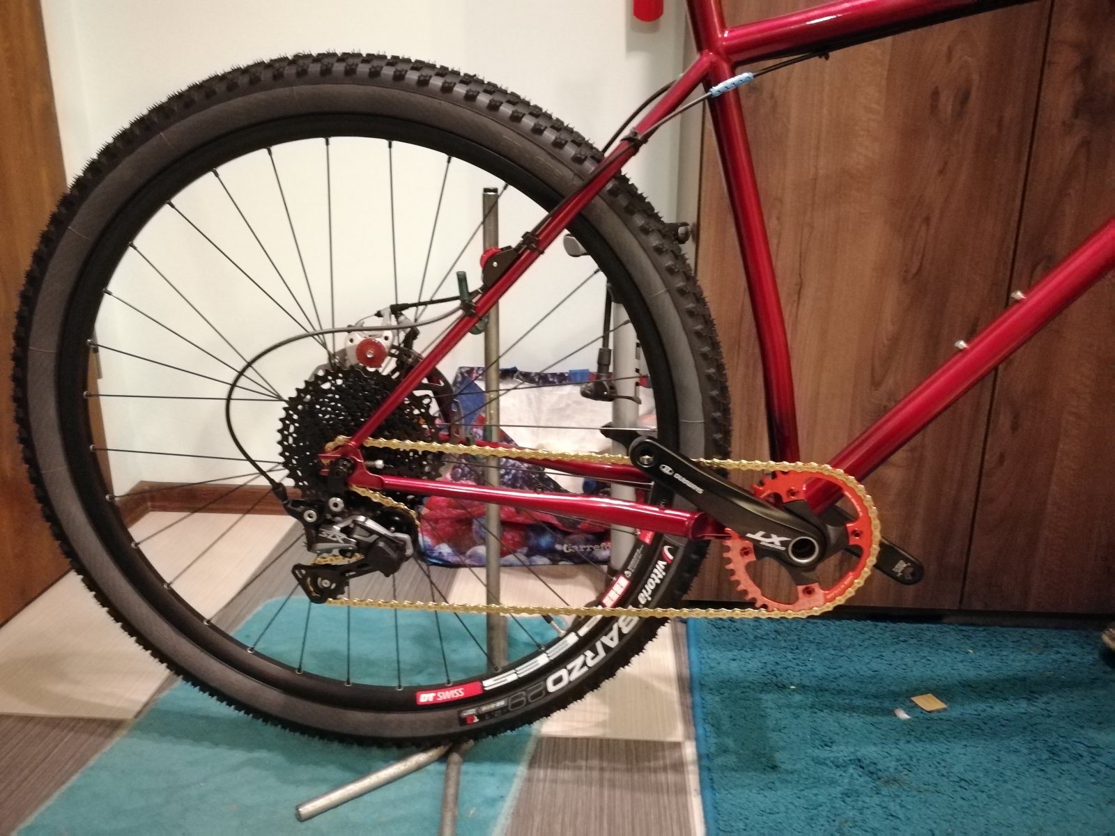

I napęd
large.IMG_20180131_215048.jpg.15cb110657
Mam nadzieję, że rower nadaje się do tego tematu.
