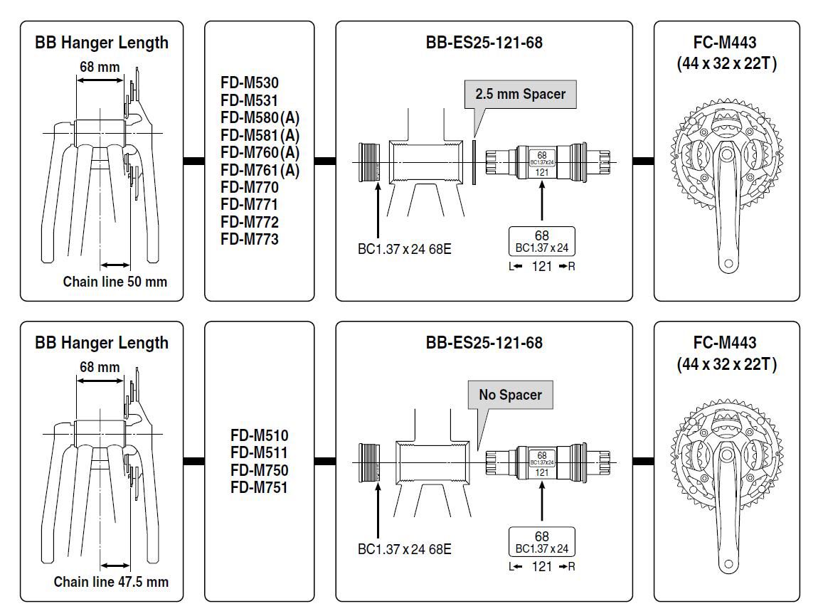

mixchris Napisano 28 Października 2012 Napisano 28 Października 2012 http://i275.photobucket.com/albums/jj300/mixchris/bb.jpg
Qamal Napisano 28 Października 2012 Napisano 28 Października 2012 mam ten suport w sumie juz montowalem dwie szutki i tam zadnej podkladki w komplecie nie daja
afly Napisano 28 Października 2012 Napisano 28 Października 2012 Dokładnie, takiej podkładki w komplecie z suportem nie ma, dlatego jestem zaskoczony tym zdjęciem. Czyli wychodzi, że najlepiej wziąć suport 113mm po linię łańcucha 47,5mm, jak będzie coś nie tak to podkładka 2,5mm i mamy linie łancucha 50mm? coś mnie to nie pasuje, ponieważ druga długość suportu to 118mm (odchylenie lewego ramienia korby się nie zmienia, a 113+2,5=115,5)

rzymo Napisano 28 Października 2012 Napisano 28 Października 2012 "Suport dłuższy o 5cm daje z prawa i lewa po 2.5cm" - nie do końca Jak zmienisz np. ze 113 na 118 to oś będzie wystawać po prawej 5mm więcej, po lewej tak samo (nie po 2.5mm z obu stron). Tu masz przykład - ten na górze to 113mm, na dole 121mm. Różnica jest tylko po prawej stronie, lewa bez zmian:
Jaca911 Napisano 28 Października 2012 Napisano 28 Października 2012 Tu masz przykład - ten na górze to 113mm, na dole 121mm. Różnica jest tylko po prawej stronie, lewa bez zmian: W takim razie przepraszam. Widać logika firmy Shimano na pstrym koniu jeździ. To już chyba wiem dlaczego przy ramie 68, suporcie BB-ES25 118mm i korbie FC-M430 linia łańcucha nie jest "książkowo" 50mm tylko coś koło 53mm mimo że tutaj: http://www.shimano.c...69830690265.pdf twierdzą że powinna mieć 50mm
