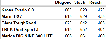

  10. Hmmm patrzę na te polecajki od Was, na ich geometrię, wpisałem je w poniższą tabelkę: Pierwszy to mój obecny Kross, który jest mi "za krótki", lub inaczej mówiąc oferuje zbyt pionową pozycję. Giant, Trek i Marin w liczbach wydaje mi się że oferują podobną długość co mój obceny rower, w sensie widzę różnice, ale nieduże. A na końcu Merida 300 w wersji Lite, jeśli dobrze rozumiem te parametry, to pozycja będzie się bardziej różnić od mojego Krossa, będzie bardziej pochylona?

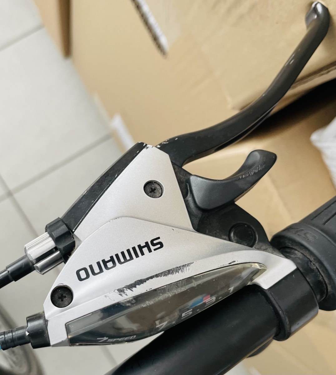

  11. Wiesz, ta jest dla mnie raczej optymalna. 12-32 daje radę, aby przycisnąć po asfalcie i wjechać na trochę do lasu. Przerzutka jest w tej chwili najzwyklejszy Tourney. Ale planuje wraz z łańcuchem oraz kaseta również wymienić przerzutkę. Tu też mam zagwozdkę. To będzie w sumie pierwsza moja taka poważna robota. Myślałem o Daore m592, lub jakaś wersją z Alivio. Natomiast w sklepie ktoś mi podpowiedział, że tylko Acera, bo jest siedem rzędów. Z tego co pamiętam to dało się chyba przerzutkę 9 ustawić na 7. Chyba, że coś się zmieniło. Też zastanawiam się z klamkomanetkami, czy te pociągną na lepszej przerzutce. Są to wersje montowane do cliffa 10. Wrzucę zdjęcie. Dziekije za pomoc.
