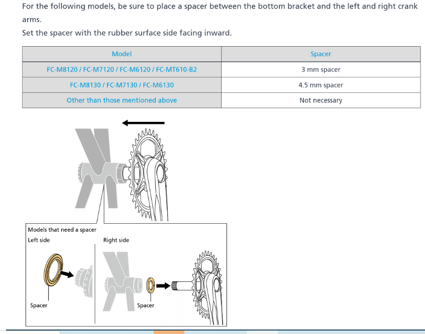

W korbach x120 podkładki z kompletu (między suport a korbę) są do wykorzystania, u mnie w M7120 (2x) są wykorzystane. Just read the funny manual... -

Podepnę się pod temat, ponieważ też mam Procalibra 8 i zdecydowałem się na wymianę korby na Shimano XT FC-M8120. Rama ma boost148, suport BSA 73mm ( BB-MT501). Teoretycznie wszystko powinno pasować ale po założeniu mam szparę na 3mm po prawej stronie (strona bez napędu). Pomiędzy ramą a suportem od strony napędu mam już fabrycznie dodaną podkładkę co jest zgodne z instrukcją shimano. Skąd więc ta szpara? Do korby mam dodane dwie podkładki 2.5 mm więc pewnie dodam jedną pomiędzy ramieniem lewego pedała a suportem. Czy tak może być, czy coś jest jednak nie tak? -
