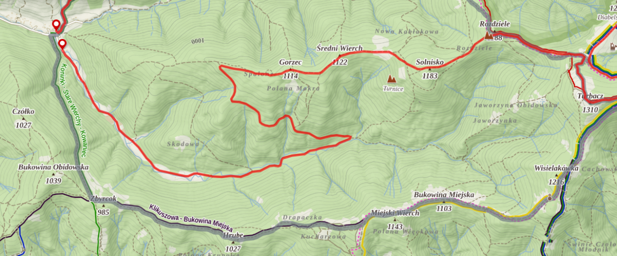

@lewocz zapewne piszesz o tym: Zastanawiałem się, ale czy to nie będzie zbyt nudny podjazd? A może nie warto się pchać czarnym szlakiem przez Bukowinę...? -

lewocz odpowiedział chudzinki → na temat → Szlaki i trasy rowerowe
Z Obidowej na Turbacz lecie wygodna stokówka ( Trasa Narciarska Śladami Olimpijczyków) więc w miarę łatwo zdobywać tam wysokość więc to dobra opcja na rower. Ta dolna część trasy to już nie pamiętam jak tam jest ale generalnie powinno być w dół -
