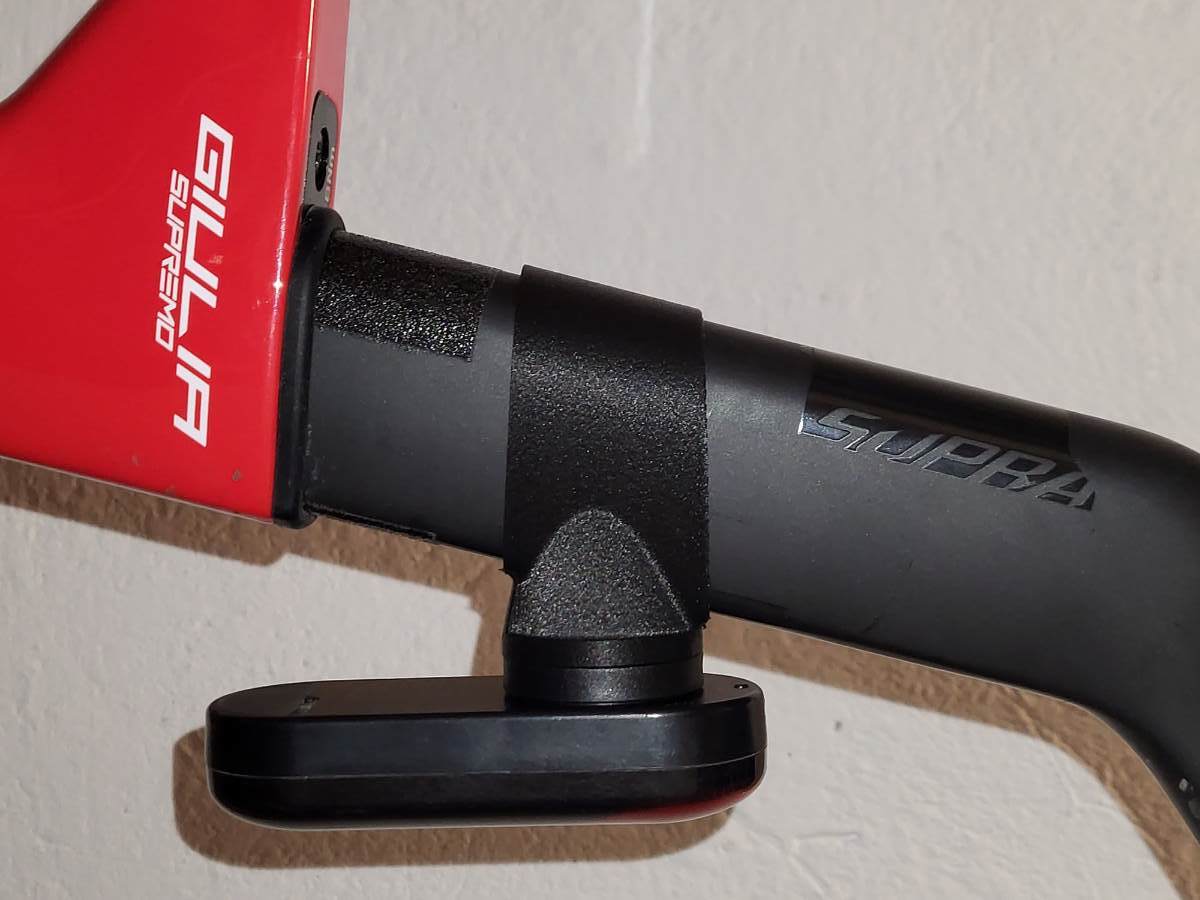

[lampka] sztywne mocowanie do lampek Trek Flare oraz Garmin Varia
provayder odpowiedział Eathan → na temat → Akcesoria rowerowe
Uchwyt dotarł. Musiałem zdemontować sztycę i ją odrysować i w miarę dokładnie pomierzyć. Praktycznie 3 dni po wysłaniu zdjęć otrzymałem uchwyt. W komplecie śruby do przemocowania na Magene, paski antypoślizgowe i imbusik. Pasków nie musiałem dodawać, uchwyt pasuje idealnie. Nie wiem czemu zdjęcie się obróciło 🤔 -
