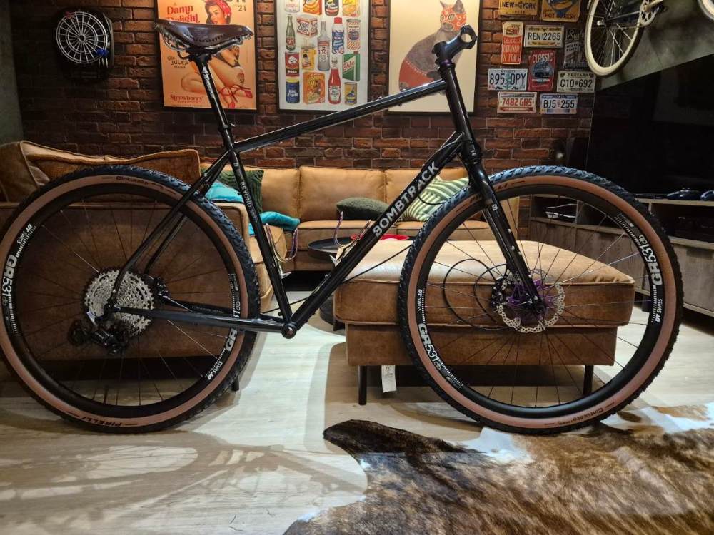

[Przeróbka] Marin Kentfield - jako rower wycieczkowy, turystyczny
dww3 odpowiedział Miro1970 → na temat → Miejskie i trekkingowe
Na razie idzie nieźle. Została już w zasadzie kierownica i podłączenie przewodów, mam nadzieję że nie będzie trzeba skracać. Jak liczyłem to całość powinna się zamknąć w około 12,8 kg. Nie będzie to zła waga jak na rozmiar XL i opony 50 -

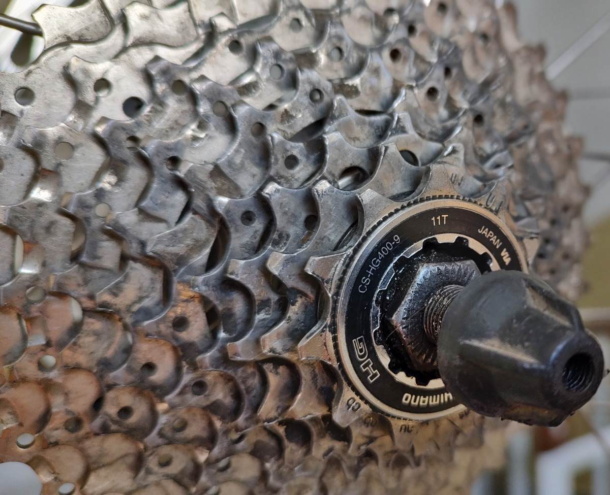

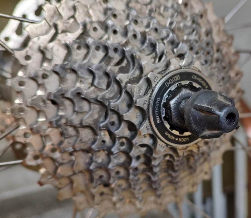

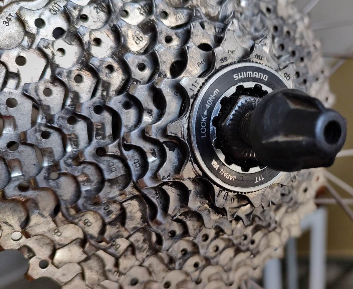

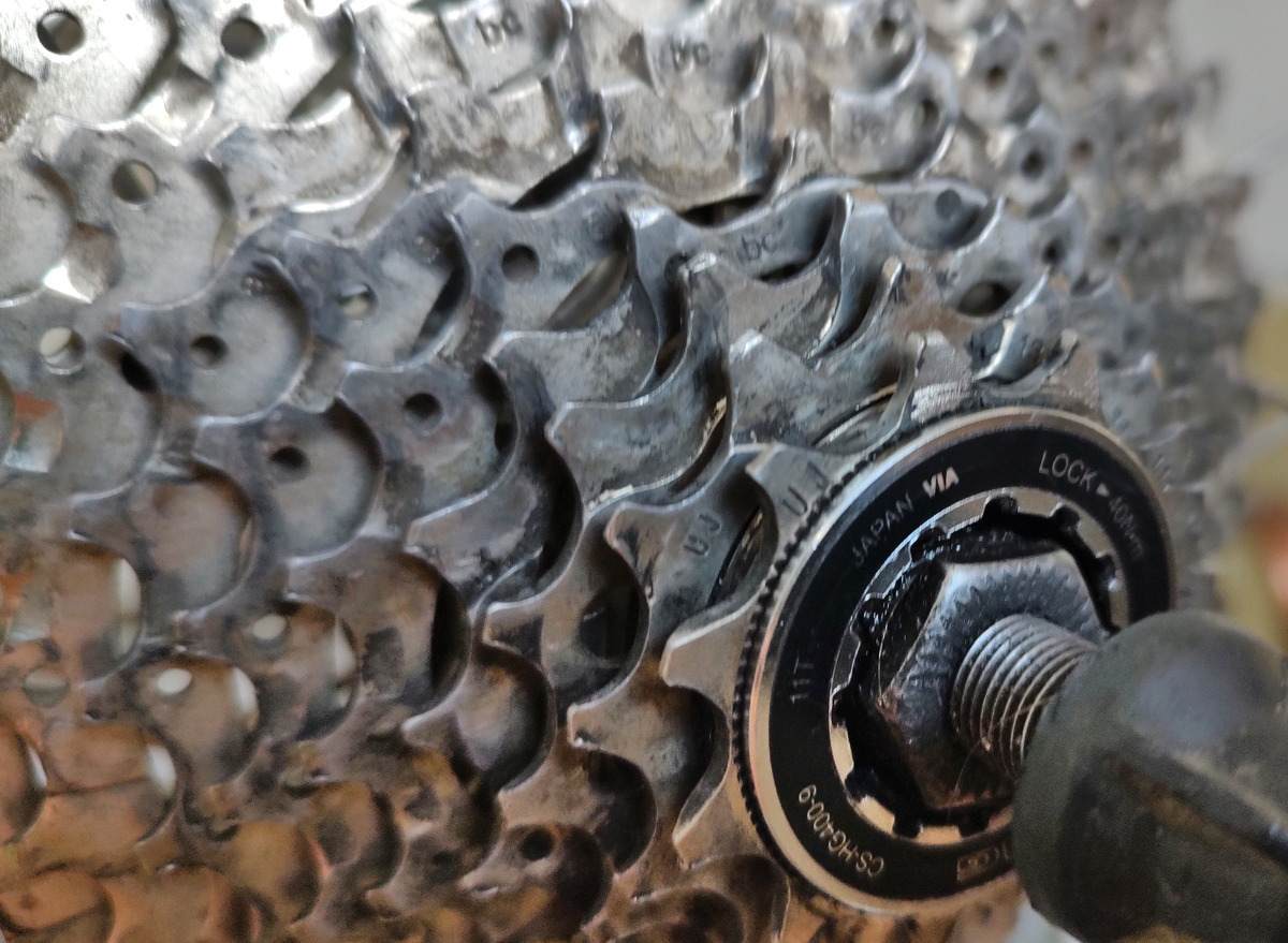

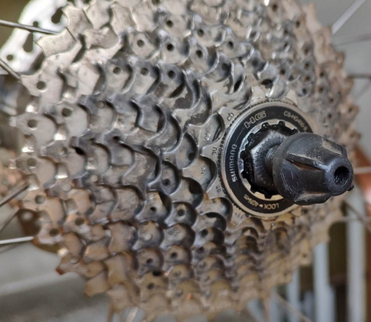

Proszę o ocenę stanu kasety Shimano HG-CS400-9. Na każdym kolejnym zdjęciu kaseta jest obrócona o 90°.

[Zerwany łańcuch] Nowy przeskakuje na najmniejszych blatach
miki11 odpowiedział miki11 → na temat → Napęd rowerowy
Ok, wrzucam zdjęcia kasety Shimano HG-CS400-9 (każde kolejne zdjęcie obrócone o 90°), na moje oko te najmniejsze koronki chyba nie wyglądają aż tak źle. Ale ja się nie znam. Nie mogę też nigdzie namierzyć osobno tylko tych koronek (nie wiem, czy to się w ogóle opłaca). Przerzutka tylko to Shimano Alivio RD-M410. Oczywiście już nie produkowana, więc pewnie ma jakiś zamiennik. -

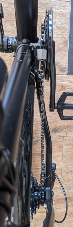

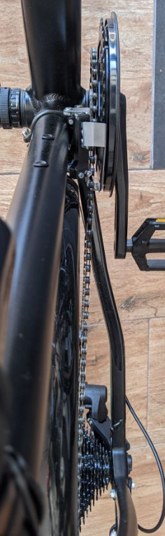

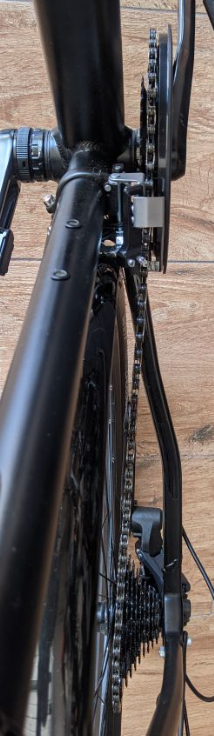

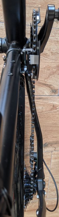

[Linia łańcucha] Cues 2x10- czy tak zostawić?
Mihau_ odpowiedział smw44199 → na temat → Napęd rowerowy
Zrób tak żeby linia była jak najbardziej równoległa do osi roweru na przełożeniach z których najczęściej korzystasz. Jak mieszkasz np. w warszawie to nie ma sensu się spuszczać nad tym jak to wygląda na największej koronce kasety -
