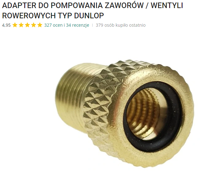

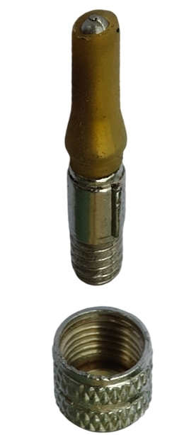

Zawór Dunlopa (najstarszy) jest jednokierunkowy. Czyli powietrze może przez niego przepłynąć do dętki, ale nie wyleci na zewnątrz. Czyli nie zmierzysz w nim ciśnienia. Najstarsza wersja miała gumkę nasuniętą na rurkę z małym otworem z boku: Dmuchasz i powietrza pod ciśnieniem przez otworek dostaje się pod rurkę, rozszerza ja i wlatuje do dętki. Przestajesz dmuchać i rurka obciska znowu rurkę i nic nie wylatuje. W nowych wersjach zamiast gumki jest wbudowany zaworek zwrotny. Nadmuchać możesz z pompką która ma końcówkę pasująca do tego wentyla ( średnica wewnętrzna pasuje do gwintowanej końcówki)m albo kupujesz adapter Jak chcesz mieć możliwość sprawdzania ciśnienia, to wymień dętkę na taką z wentylem samochodowym. -
