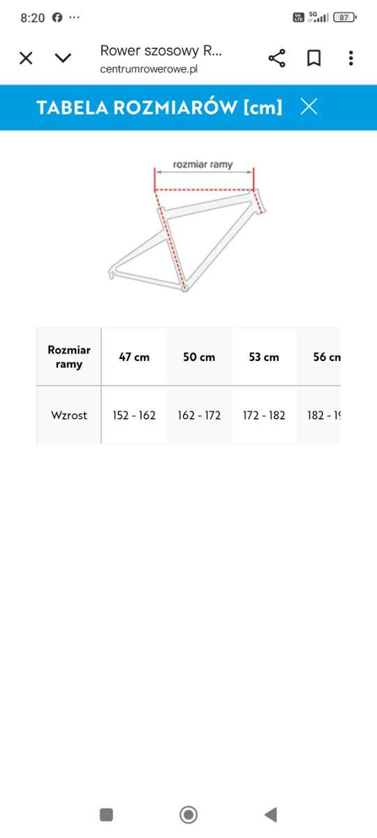

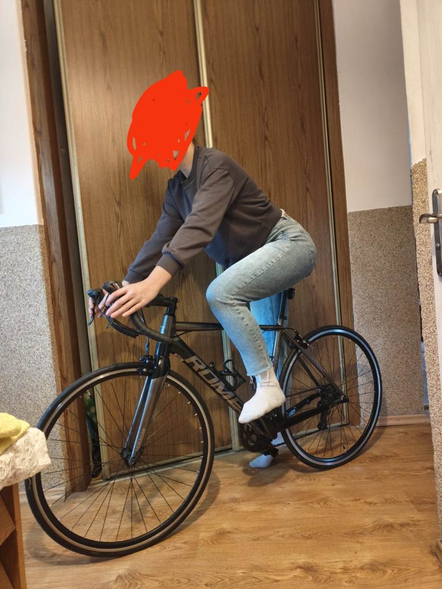

Odczuwasz ból kręgosłupa po jakim czasie? Zakładam że nim nie jeździłaś, więc ciężko to uznać za jakiś decydujący czynnik. Według mnie pozycja wygląda dobrze. To jest rower szosowy, na dodatek o dość sportowej geometrii, więc pozycja będzie pochylona. Ułożenie ciała jest zupełnie inne niż na rowerach z prostą kierownicą, zwłaszcza typowo miejskich czy trekkingowych. Tabelka którą wkleiłaś nie mówi nic. Znalazłem chyba ten rower na stronie producenta, no ale niestety tabelka z pełną geometrią jest błędna, bo w rozmiarze S Reach i długość górnej rury są większe niż w rozmiarze M. Jeżeli zamieni się te wartości, to ponownie uważam że to jest jedyny właściwy dla Ciebie rozmiar. https://romet.pl/rower-szosowy-romet-huragan-1-5384.html Kolor jest inny, ale na 99% rower jest oparty na tej samej ramie. Patrząc na to jak ten rower jest zbudowany i to, że wpisuje się w standardy klasycznej szosy, wydaje mi się że rozmiar jest prawidłowy. Mniejszy byłby zdecydowanie za mały. Patrząc na drugie zdjęcie, większy byłby za duży bo i tak jesteś już nieco wyciągnięta. Do poprawy jest także ustawienie manetek lub całej kierownicy, ciężko to wywnioskować ze zdjęcia. W pozycji wyjściowej, klamki powinny być prostopadle do podłoża. Zmiana położenia siodełka w przód/tył nie służy do regulacji odległości od kierownicy, tylko nóg w stosunku do korby. Ja osobiście bym zaczął od ustawienia siodełka na środku, a z czasem zrobił lekkie zmiany jeżeli zajdzie taka potrzeba.

Romet Huragan h0, mostek 90 mam 90 mm Wklejam poniżej zdjęcie, już przesuniętego siodełka i dzwigniętego

Siodełko zdecydowanie za nisko skoro swobodnie opierasz się na całej stopie na podłożu. W szosach to dość częste a wręcz jest to normą w zawodowych peletonach, że jeździ się na za małych ramach z dłuższymi mostkami
przecietny.kolarz obserwuje zawartość → [rower] Rozmiar ramy
Cześć, Jaki to model? Masz tabelkę z geometrią? Już na pierwszy rzut oka, widać że masz siodełko o wiele za nisko.
Na początek to, czy siodełko jest "dobrze" ustawione? -wysokość - nie jest za nisko( na zdjęcia jednoznacznie nie widać - jak pozycja jak do jazdy i noga wyprostowana do podłoża to chyba za nisko ); -ustawienie siodełka w sztycy: przesunięcie przód-tył i typ szczyty( czy ma offset czy nie); Po prawidłowym ustawieniu można następnie ocenić(próbne jazdy) czy będzie sens jeszcze wydłużać mostek - ile cm ma ma obecny mostek(wydaje się dość "krótki")?
