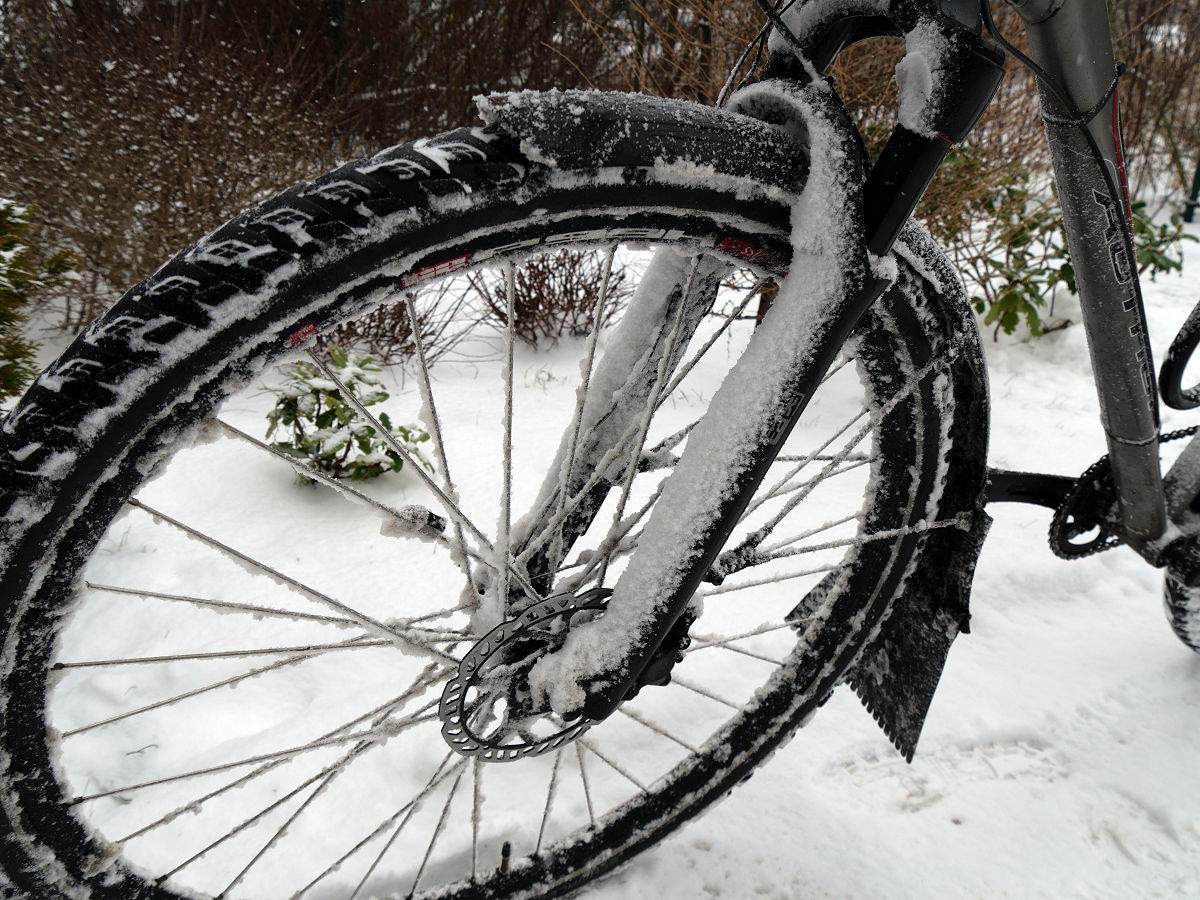

. O ho, ho! Ale jesteś przygotowany na takie okoliczności💪, ja ciągle odkładam założenie fartucha "na potem"🥴, a przecież dzisiaj też poranna wycieczka po śniegu. Irytujące jest, że od razu sypią solą(!)😡 na ścieżkach, zrezygnowałem z zaplanowanej trasy i prosto w ten bardziej dziki las🌨️🌲🌲🌳 -
