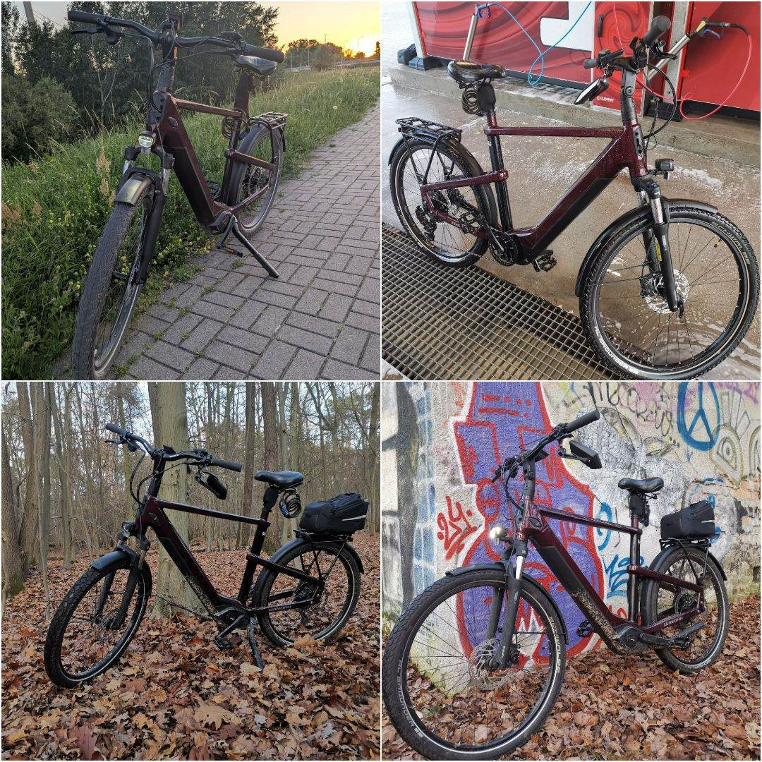

pc131 obserwuje zawartość → [ebike recenzja] Winora Yakun X10E - opinia po pierwszym sezonie
Posiadam rower od lipca 2025, przebieg 2300km. Winora Yakun X10E, silnik Bosch Performance CX4, bateria 625Wh, wyświetlacz KIOX 300, rama 60cm. Po pierwszym naładowaniu baterii do 100% zrobiłem 4 trasy o łącznej długości 155km po płaskim terenie i zostało jeszcze 13% baterii (na programie Eco). Po aktualizacji i pojawieniu się programu Eco+ (wspomaga po przekroczeniu pewnego progu siły pedałowania) można przejechać teoretycznie po płąskim terenie 200km i powyżej (tylko kto tyle jeździ). Po zakupie: - zmieniłem siodełko fabryczne na taki tapczan, który miałem w poprzednim rowerze - wygoda, komfort - sztycę na amortyzowaną Suntour NCX (musiałem zastosować dwa adaptery sztycy 27.2-31.6 oraz 31.6-34.9), w rowerze bez pełnego zawieszenia to wg mnie koniecznosć - kupiłem kierownicę Truvativ Hussefelt Comp Riser - 40mm - do tego uniosłem jeszcze mostek, żeby siedzieć na rowerze w pozycji jak najbardziej wyprostowanej - wleciała sakwa na bagażnik Vaude Silkroad L Mik z systemem szybkiego mocowania - dokupiłem dzwonek ROCKBROS, mały ale w miarę głośny - bezpieczeństwo to podstawa - zamontowałem lusterko lewe (kupiłem dwa ale nie chciało mi się montować prawego jeszcze). Na kolejny sezon, planuję kupić bagażnik na hak do samochodu i pojeździć tu i tam. Jestem zadowolony.
