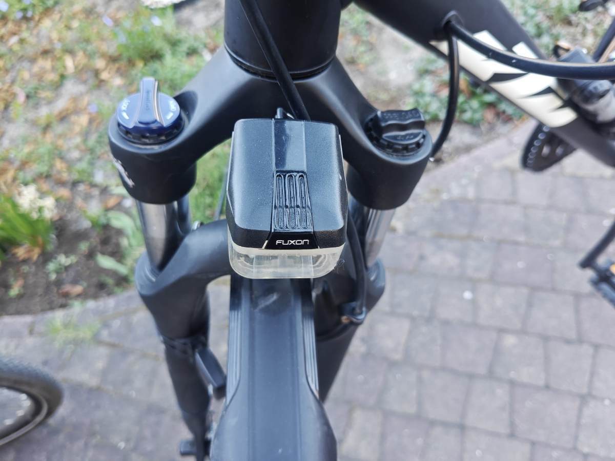

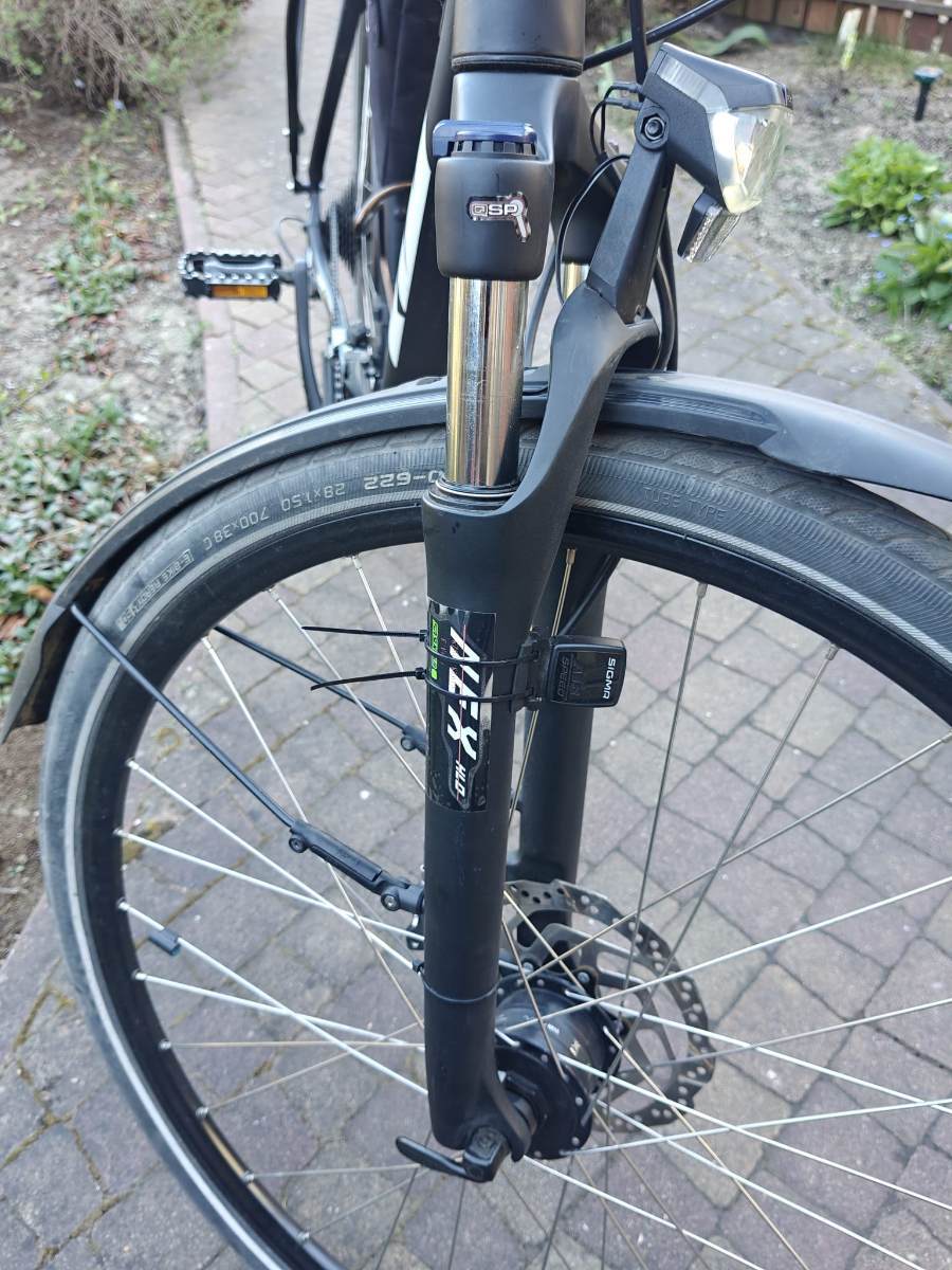

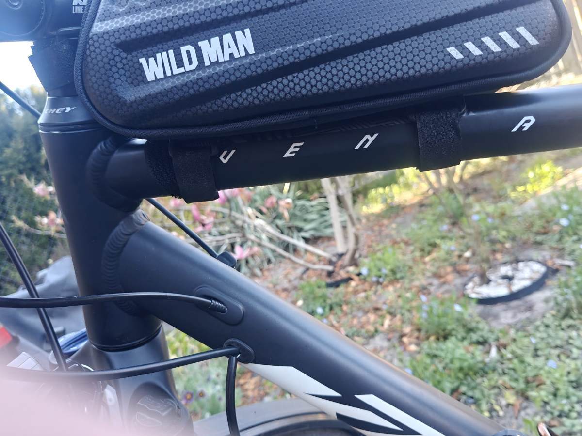

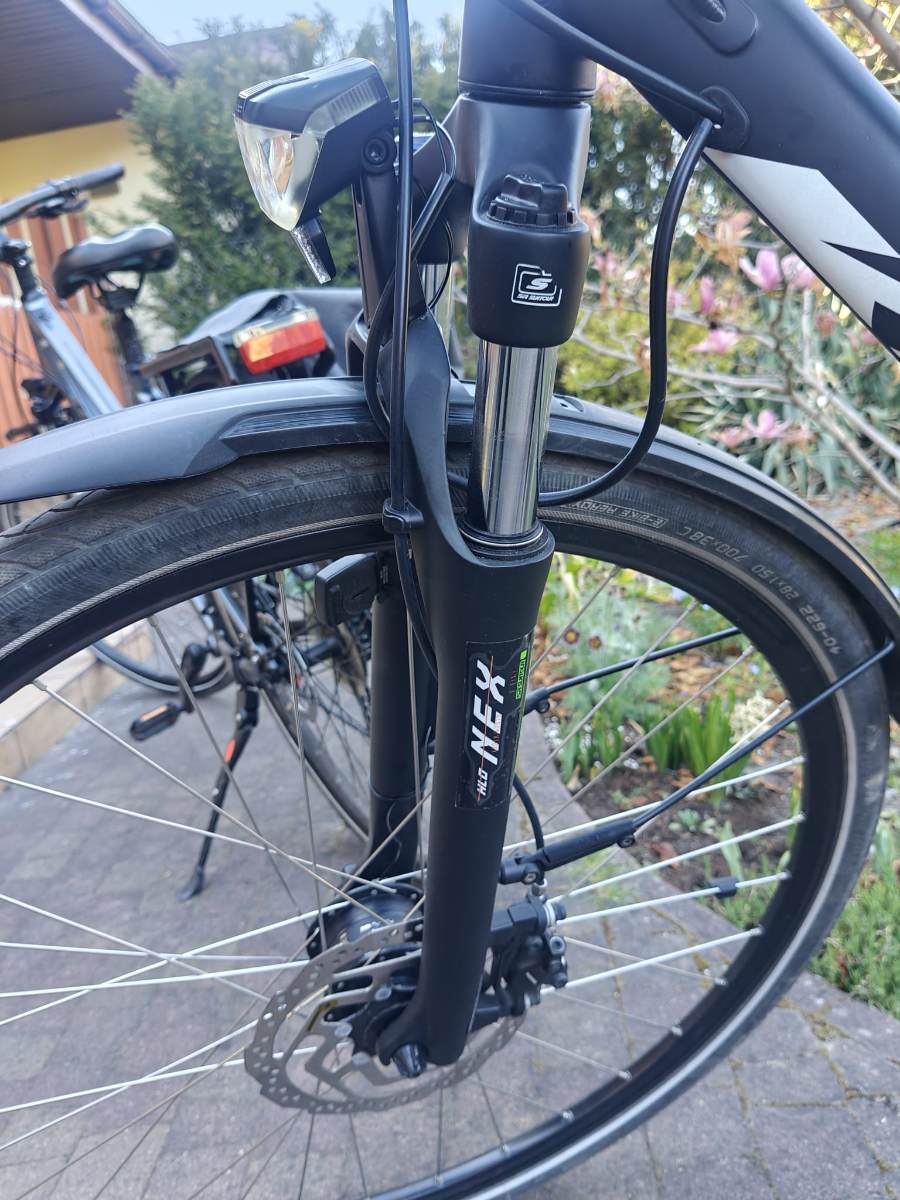

Witam posiadam rower KTM Avenza trekking koło 28" i amortyzator SR Suntour NEX HLO ale coś słaby jest, jakiś taki ...hm jak dla mnie na sztywnym jest luz około 3mm czyć na kierowniku że jest lekki skok, kiedy włącze amortyzator , to tłumienie takie do d...y. Amor siada Warunek tak aby dało zamontować się lampkę...i regulacja sztywności i oraz właczenie i wyłaczenie
