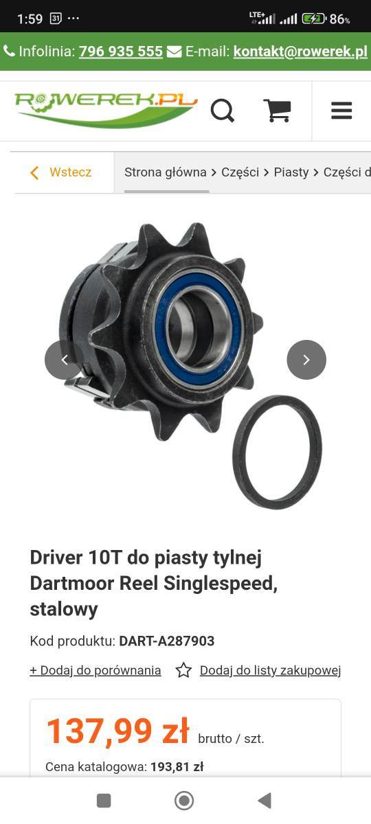

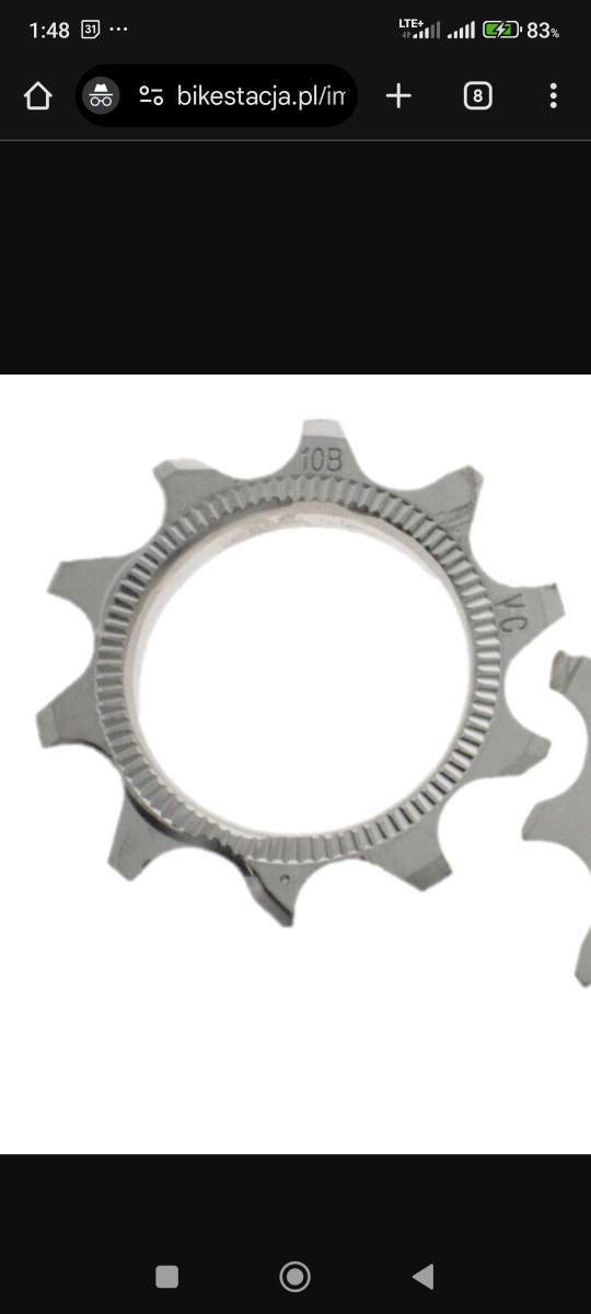

https://twp.sklep.pl/przekladnie-lancuchowe-dobor,24,2 Tutaj cytat z tego tekstu: Warto mieć na względzie, że minimalna ilość zębów powinna być nie niższa niż 12. Dla przekładni odpowiedzialnych, o wymaganej płynności ruchu na małym kole powinno być minimum 17. Oczywiście istnieją również przypadki zastosowania 9 zębowego koła jednak przekładnie pracują w zasadzie bez obciążenia.

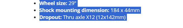

Jeżeli rama radon skeen oznacza : https://www.bike-discount.de/en/radon-skeen-trail-29-frame To ma ona zasadniczą wadę w postaci starych standardów osi i dampera: We współczesnych rozmiarach (np. 210x50, 185x55 itp) znajdziesz dampery za paredziesiąt euro chociażby na samym b-d. Koła nie boostowe - zakup nowych średnio sensowny i wybór nowych też mniejszy. Ja tę ramę zamówiłem zaraz jak się pojawiła ale miała wtedy cenę o 100euro niższą i podali dane nowszej generacji (koła boost itp). - jako że się szybko zorientowałem to nie opłaciłem i anulowałem. W porównywalnej cenie nie ma dużego wyboru - są ramy wspomnianej już marki Fuji (Rakan, Auric itp) dostępne u handlarzy z Sochaczewa i Żyrardowa (było tam taniej) - jakby co jest na youtubie seria filmików ze składania Fuji Aurica nagrana przez serwis z Olsztyna.

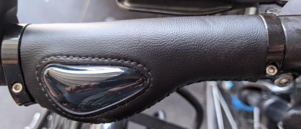

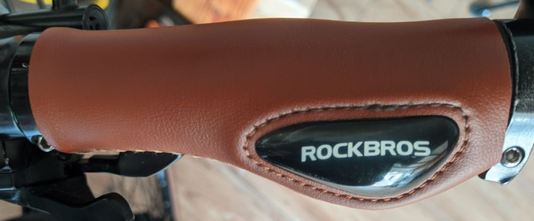

Ta "lustrzana wstawka", to żel. Sprawdza sie bardzo dobrze. Na żywo wyglądają naprawdę dobrze., nie świecą sie jak psu jajca😁 Tutaj moje: Miałem takie gumy jak twoje i wyrzuciłem bo komfort w nich był g...😉 Nawet fabryczne Gianta były kiepskie
