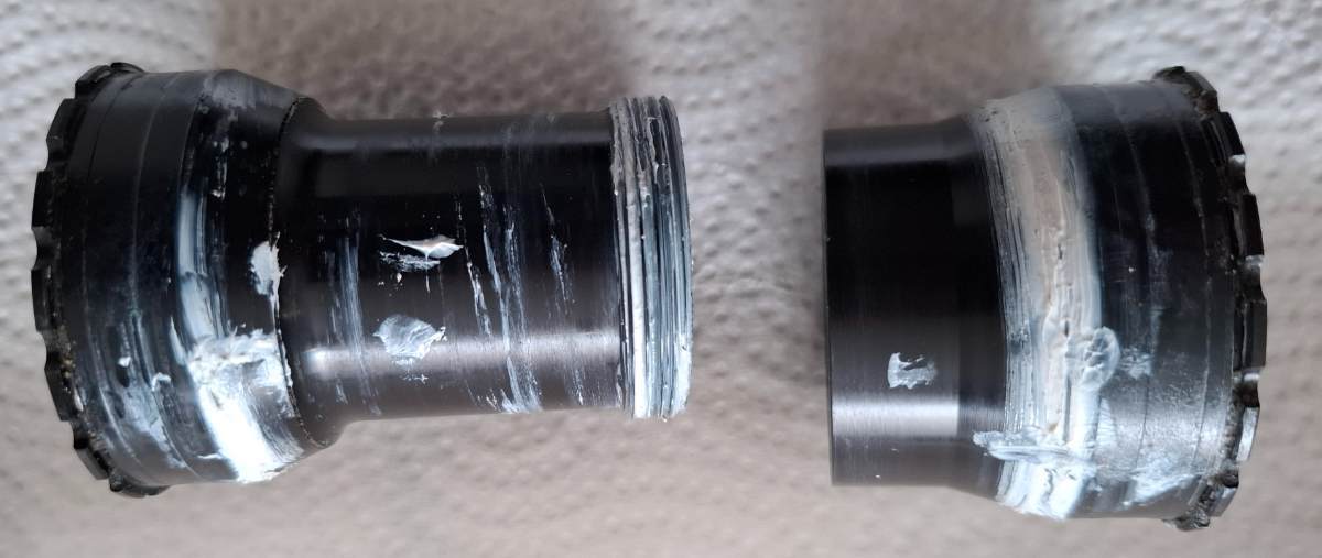

Press fit prawdopodobnie token nie potrafię tego rozszyfrować bo brak nakleji. Ale jest pod mufe 83mm. Oraz siedzą tam lozyska tokino 24377 rs. Czyli to co jest w suportach tokena. Wysokość kołnierza wkładu suportu to 48 mm. A wewnętrzna sredjica samej mufy 46 mm. -

A co tam za typ suportu? Bo shimano PF przy montażu zgodnie ze sztuką i uszxzelnieniu osi korby smarem wodoodpornym jest na kilka sezonow i naście tys km. - Dzisiaj

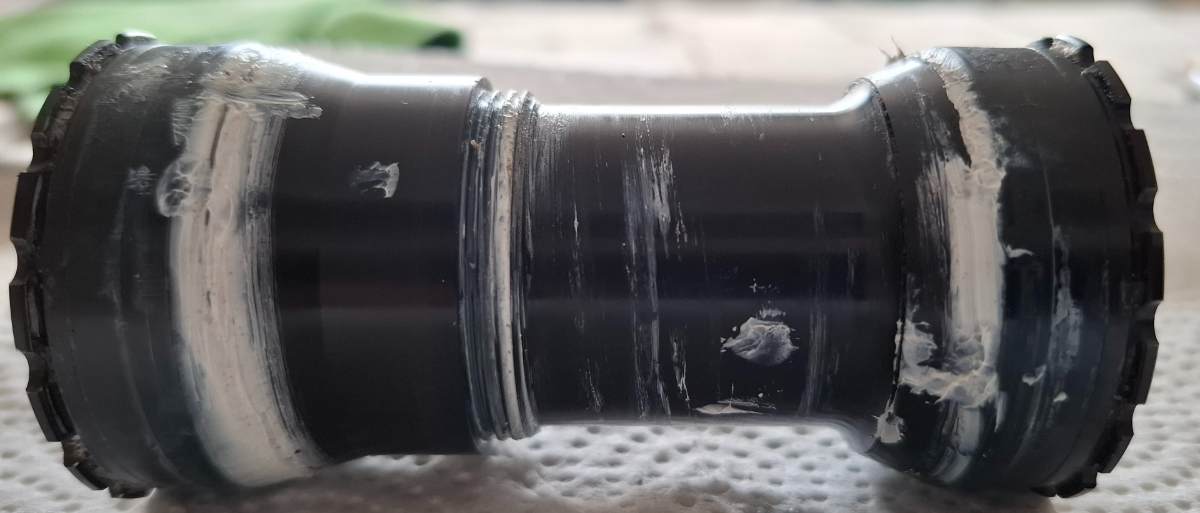

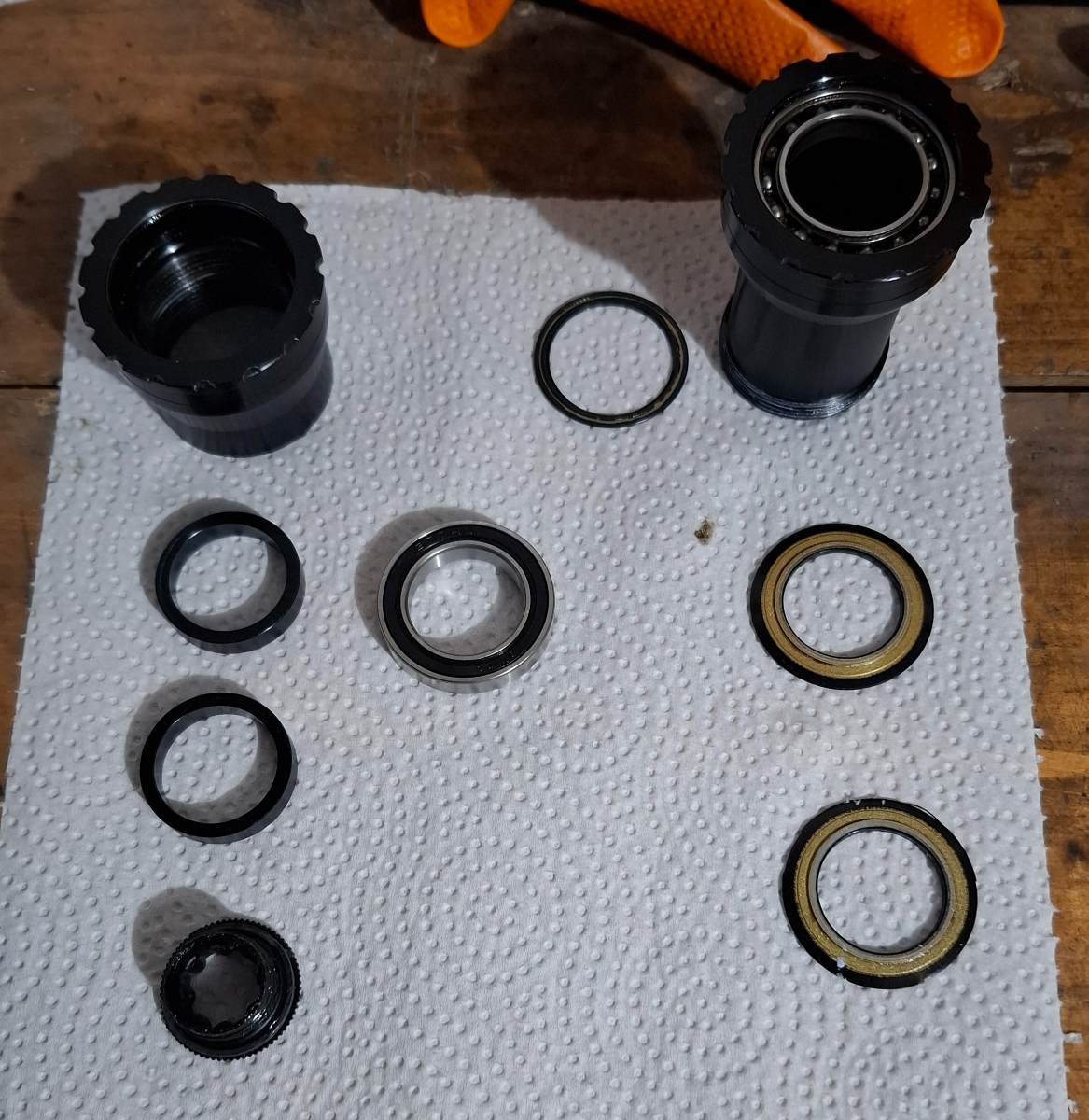

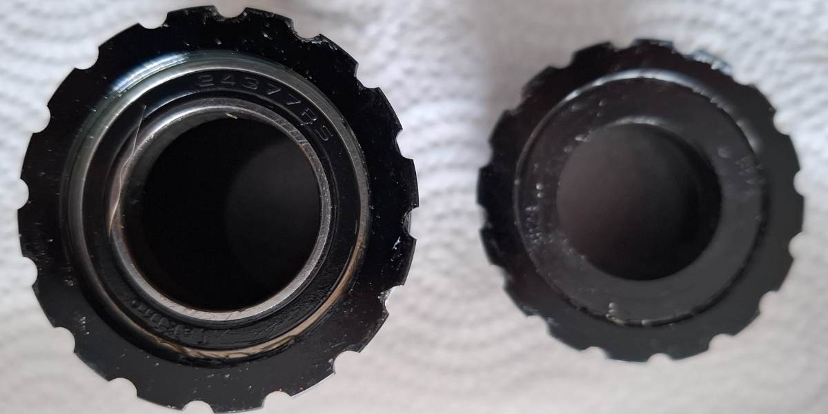

Uszanowanko. Chcialem podzielić się pewnymi sugestiami. A mianowicie chodzi o wklad suportu press fit. Pacjent to cannondale scalpel ht4 z korba shimano. Kupilem go w kwietniu przebieg ok 1500 km. Okazało sie ze korba ma luz boczny a same lozyska podczas obracania korba chucza 😐. Po zdemontowaniu korby okazało się ze lozyska chrobocza. Po zdemontowaniu zabezpieczen samych lozysk jakie bylo moje zdziwienie ze jest tam gnoj i syf oraz piasek. Szkoda ze tam wczesniej nie zajrzałem. Plus tego taki ze nie trzeba całego suportu kupować a wystarczy wymiana samych lozysk. Na szczescie posiadam takie narzedzia. Koszt łożysk to 71 zl. - nie ma tragedi. Czyli bezwzględnie trzeba nowe lozyska rozbierać, dosmarowywać nawet nowe!!!!
