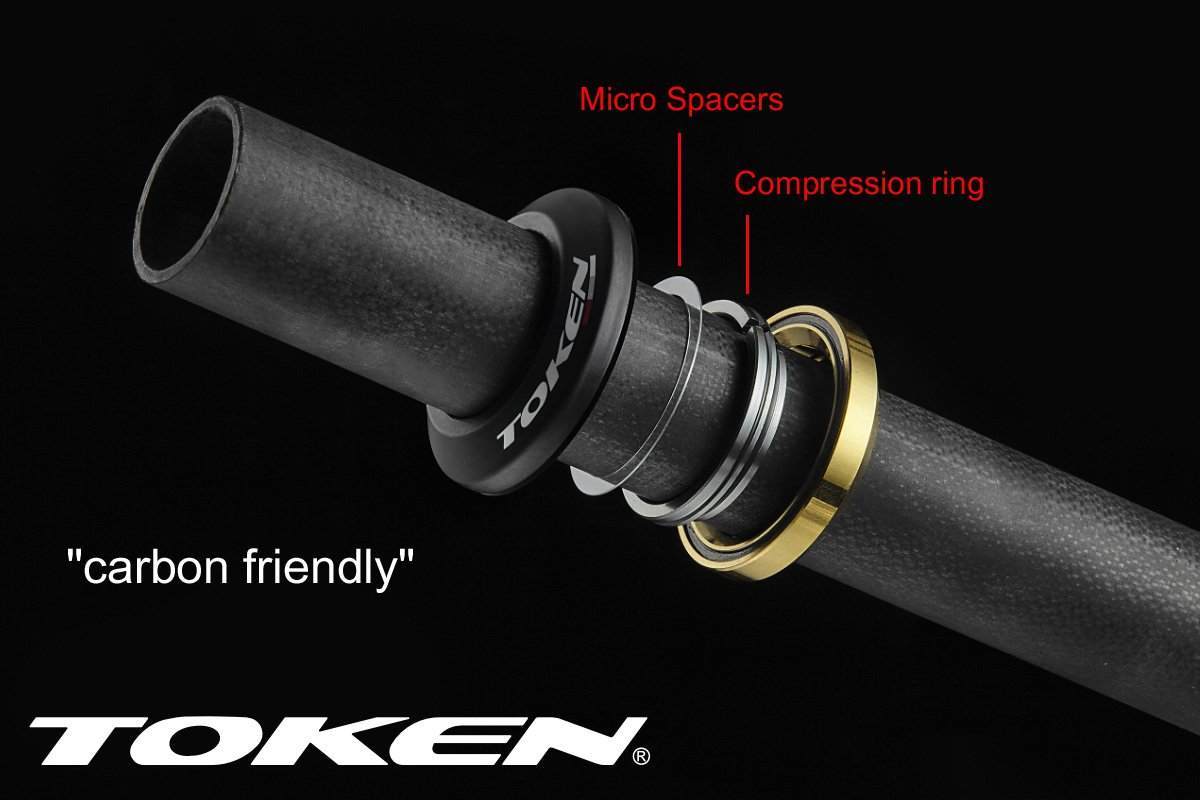

KSikorski odpowiedział Mazzik16 → na temat → Naprawa i konserwacja roweru - zrób to sam
Nie bierz tego w pełni na serio, ale być może powinni Cię zatrzymać na powtarzanie szkoły podstawowej, bo umiejętności pisania nie opanowałeś... Co do Twojego problemu zaś to po trzykrotnym przeczytaniu i próbie zrozumienia myślę, że masz za głęboko osadzone łożysko górne. Skutkiem tego pokrywa sterów nie styka się z pierścieniem kompresyjnym i jest luz. Jeśli moje rozumowanie jest prawdziwe, to "micro spacer" o odpowiednio dobranej grubości pomoże: -

Mazzik16 obserwuje zawartość → [Stery] Problem z luzami w sterach zintegrowanych
Cześć, problem mam następujący: rura sterowa w porządku, dobrze ucięta by dało się ściągnąć luzy gwiazdką, stery nasmarowane porządnie i przeczyszczone, gwiazdka jest prosto, coś ma pęknięcie ale jak potrafi ściągnąć wszystko tak że aż ciężko się skręca to raczej się nie przesówa ani nic nie? No i mimo dociśnięcia że aż się ciężko się skręca to i tak nadal wszystko lata przód/tył - szczególnie widać na górze, z 2/3mm się buja.. Co jest grane? Rower: Santa Cruz Bronson AL, Stery: zintegrowane 11/8 - 11/2 tapered Cane Creek 40-series IS42 I IS52 Short już 3 raz to rozbierałem i składałem, może coś pomijam, czegoś nie widzę, na coś jeszcze mam zwrócić uwagę?
