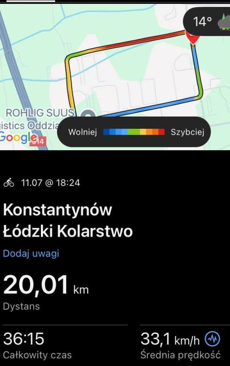

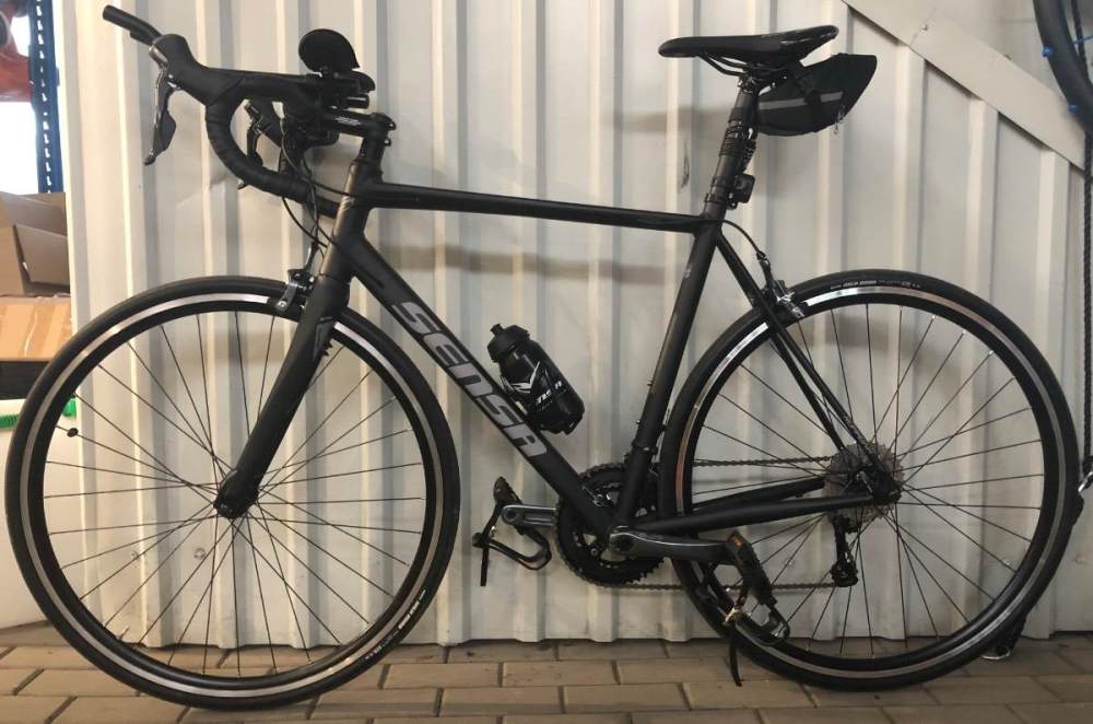

Lekko podniosłem siodełko, przesunąłem do przodu i pochyliłem, podłokietniki lemondki cofnąłem pół cm, dopompowałem koła. Oswoiłem się z rowerem i lepiej brałem zakręty nie wypadając już z nich. Do tego pogoda była dobra bo 14C i wiało mniej choć wciąż. To wszystko zaprocentowało średnią 33,1 km/h na dystansie 20km. Czyli poprawa o 1,4 km/h w stosunku do pierwszej jazdy. Pulsometr nadgarstkowy niestety z błędami tym razem także nie jestem w stanie porównać. Asfalt mokry był a mimo to czułem się bardzo bezpiecznie na tych wymienionych oponach. Wszystkie korekty roweru bardzo spasowały bo przez moment nie miałem myśli, że jakieś ustawienie mi nie leży. -

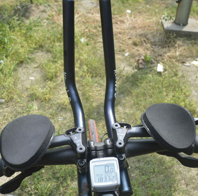

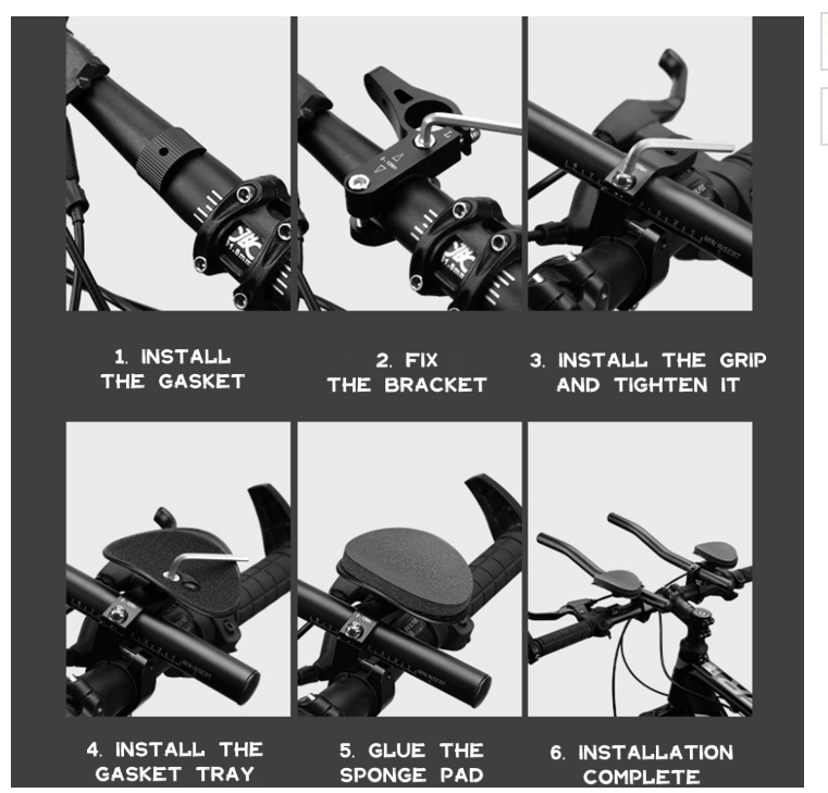

To jest stwierdzenie po próbie "praktycznej" czy tylko "teoria"? Ogólnie: -lemondka może być zainstalowana blisko mostka(w zestawie prawdopodobnie będą dedykowane podkładki), praktycznie przy samym mostku; -wybrane modele mogą mieć regulacje szerokości podpórek + profilowanie ramion, aby ustawić odpowiednią szerokość chwytu. Tak czy inaczej każdy sam odpowiada za swoje bezpieczeństwo i mocowanie musi być naprawdę solidne, aby przy wjechaniu na jakąś nierówność nie wystąpiło obluzowanie się i w efekcie "fikołek". Zdjęcie z przykładowej instrukcji: -
