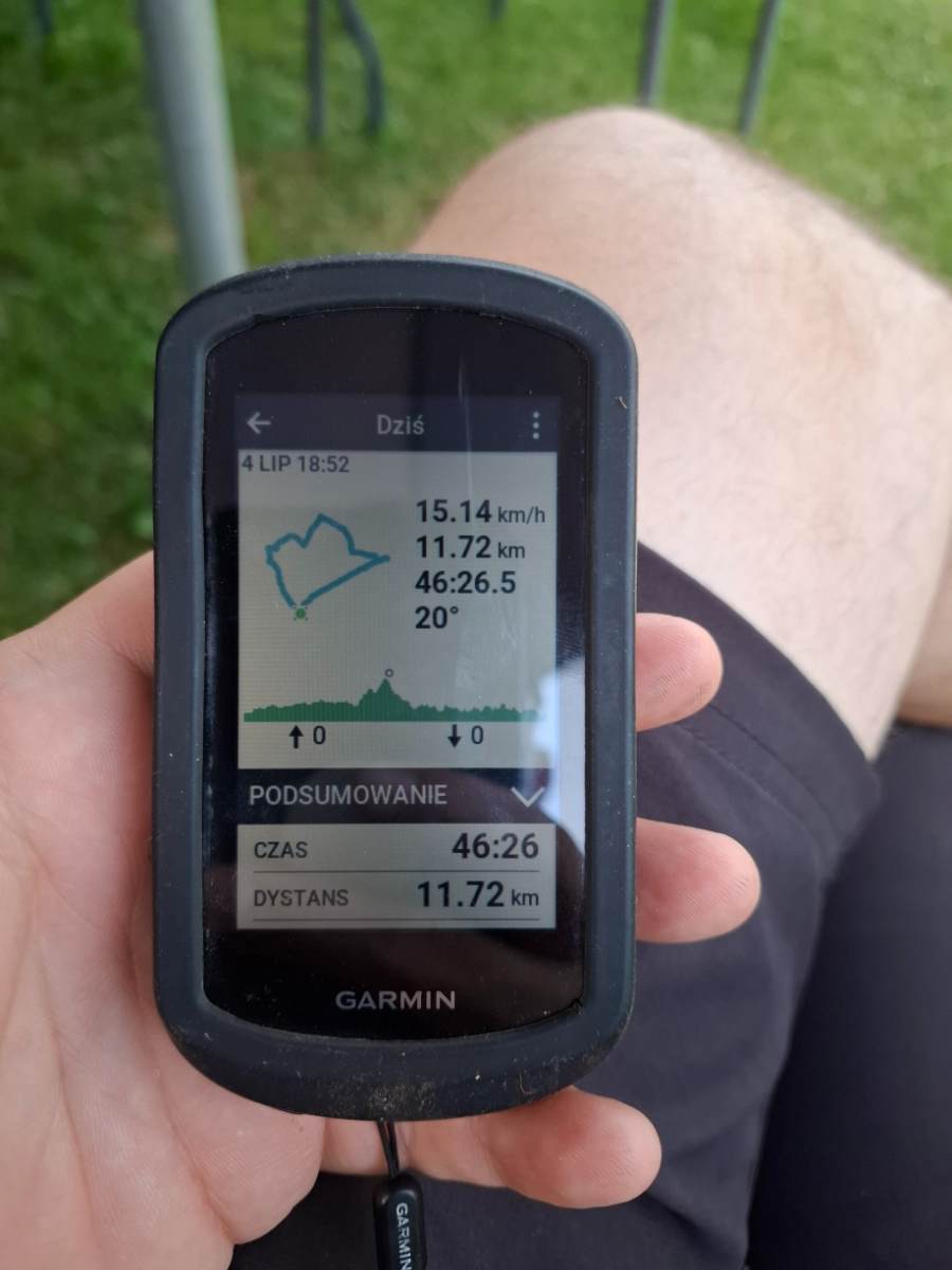

Jakieś pół roku temu kupiłem drugi rower Krossa Levela. Accent poszedł odstawkę ale chciałem czasem się nim przejechać. Jako że EE2 ma 3 profile to górski nazwałem Krossa i jakoś tak padło że Accent to rower stacjonarny. Zacząłem ostatnio jeździć Accentem. Ale co zwróciło moją uwagę to fakt, że nie liczy przewyższenia. Domyślam się że każdy profil ma swoje predefiniowane ustawienia. Czy można je jednak zmienić? Bo pewnie szosa też ma jakieś ustawienia które mogą coś blokować. Czy po prostu korzystając z dwóch rowerów pozostaje szosa i górski? -
