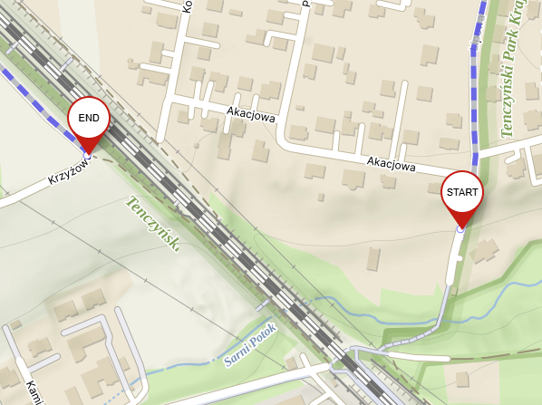

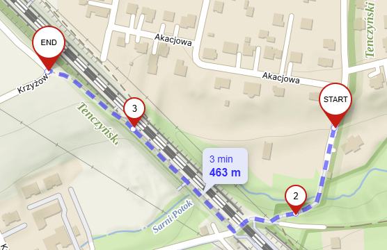

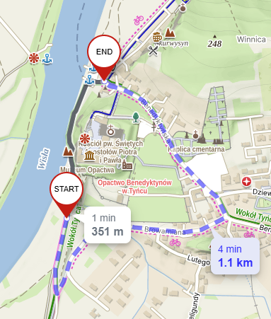

Szkoda że nie mają takiej opcji by pomiędzy punktami dać linię prostą nieważne czy przez rzekę, Rysy itp. A jak mnie uparcie gdzieś rzuca objazdami czy obejściami to robię dokładnie jak opisałeś, dźgam punktów aż go zgwałcę 😉 Choć coś się zmienia jak poniżej, bo pod klasztorem w Tyńcu upierał się kiedyś na objazd na około choć nawet rowerem wzdłuż Wisły dołem dało się od zawsze przejechać i trzebabyło dźgać tych punktów, a teraz widzę daje chociaż opcję dołem od razu. A nawet w innym miejscu gdzie są schody, potem winda pod torami i dalej ścieżka wzdłuż torów też już mnie puszcza dodając tylko 2 punkty a kiedyś nie chciał. Coś się widać zmienia. -

@DyktaTusek mapy.com nie mają takiej funkcji i są dość chimeryczne - to się niestety zmieniło na przestrzeni ostatnich miesięcy na minus, jeśli chodzi o planowanie tras. Jak wybierzesz rower, czy nawet rower górski to algorytm będzie Ci proponował najlepszą (jego zdaniem) trasę na rower. Nieważne że będziesz chciał iść schodami, dostaniesz objazd tak czy siak. To samo np. ze szlakami pieszymi którymi będziesz chciał jechać rowerem - mapy z uporem maniaka będą Cię kierować na szlak bądź drogę którą łatwiej Ci będzie jechać rowerem. Ja "zmuszam" mapy.com do wytyczania tak jak ja chcę przez dokładanie pierdyliarda punktów na trasie, czasem algorytm nie ma wyjścia jak tylko poprowadzić w oparciu o te punkty. Jak jest uparty to zmieniam np. trasę na pieszą i wtedy pozwala rysować tam gdzie wcześniej nie chciał "jechać rowerem". Trochę jest z tym czasem zabawy ale da się to jakoś okiełznać. -

tak, tak, znalazłem i nawet przeedytowałem posta, dzięki wielkie raz jeszcze. p.s. a może to będziesz wiedział 😉 => na Komoot można olać planowanie po ścieżkach i zrobić sobie z punktu do punktu po lini prostej, np. tam gdzie są schody, chcesz tamtędy zejść z rowerem i to się da zrobić na Komoot, ale na Mapy.com tej opcji nie ma (nie widzę?) i z uporem maniaka jakieś objazdy absurdalne sugeruje. o tak na Komoot można to zrobić, teraz się to nazywa 'ustaw segment poza siecią': W sumie ciekawe, na telefonie przez fejsa jestem wciąż zalogowany a na kompie nie mogę się lognąć do Komoot, coś pozmieniali. -
