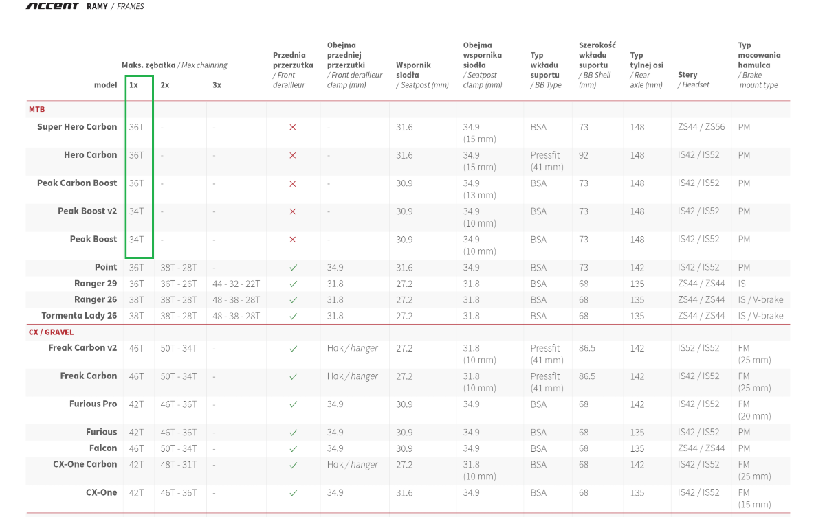

I chyba w obecnych realiach to trzeba zaakceptować... Po to mamy forum, aby wymieniać się doświadczeniami, a nie bazować wyłącznie na marketingu i kartach katalogowych oraz błądzić po ezoterycznych rozwiązaniach. MTB XC na Shimano, będą mieć w większości napęd 1x12 z kasetą 10-51. I patrząc przez pryzmat kosztów, to tylko wymiana przedniej zębatki na większą/mniejsza jest alternatywnym rozwiązaniem. Jak @marcin_ostrów pisał, zębatka 38T to może być nieosiągalne. Jak wejdzie 36T to obecnie jest luksus... Wziąłem pierwszą lepszą ramę np. Accenta. Karbon: max 36T, do ALU: 34T to max co wchodzi. Widze że korby Shimano 6100/7100/8100 mają system Direct Mount, aby tymi zębatkami żonglować, bez odkręcania garści śrub. Mam pytanie co z łańcuchem - jeden pasuje, czy do każdej zębatki musi być o innej ilości ogniw ? -

Suma summarum najbardziej uniwersalny jest napęd 1x12 , z korbą 36 a nawet 38 ( o ile rama przyjmie ) . Do tego druga zębatka / korba 28 albo 30 zakładana na wyrypy górskie . Nie da się mieć na nizinach korby 32 i nie zajeżdżać malych zębatek jednocześnie mając coś miękkiego do jazdy w terenie górskim . -
