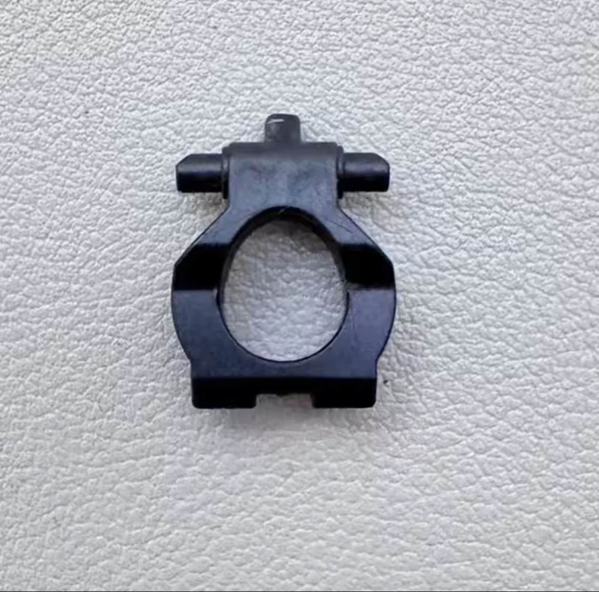

Odkupię taką blokadę do tłoczka w klamce, (jeżeli mogę to tak nazwać…) tak wiem, jest tego mnóstwo na aliexpress, ale jeżeli mam zapłacić 26zl za to, plus za dostawę 30 to marny w tym interes dlatego wolę dodać tutaj, może ktoś ma uszkodzoną klamkę z taką częścią :))
