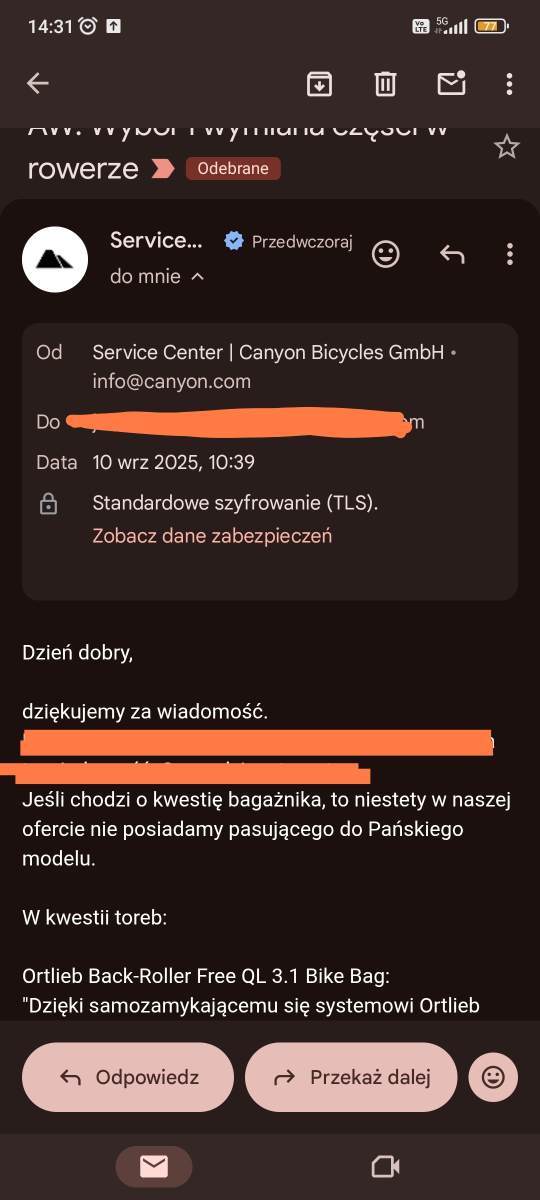

@eloo no właśnie nie mam, specjalnie poszedłem sprawdzić. Odpowiedź od Canyona na zdjęciu Więc wychodzi na to, że Ortileb Quick Rack będzie rozwiązaniem -

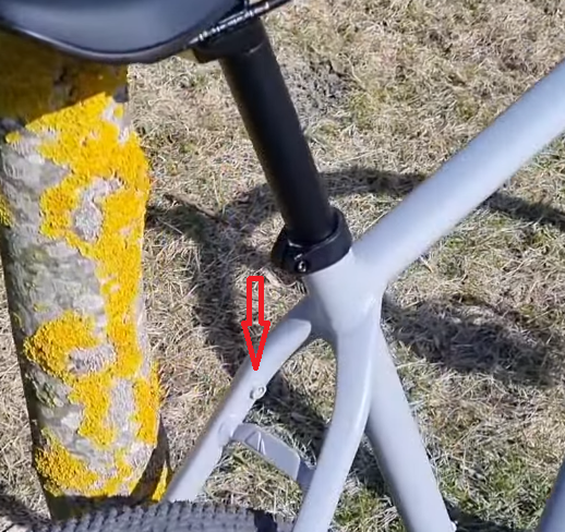

od wewnętrznej strony nie masz mocowań? jeśli tak to canyon ma bagażnik który powinien pasować https://www.canyon.com/en-sg/gear/accessories/racks/canyon-rear-rack/10014690.html ewentualnie zwykly ortlieb https://www.szumgum.com/bagaznik-tylny-ortlieb-rack-3-ql3-ql3-1-26-28-alu.html?hash=973fd658d78a31d1c8c6268bc6b36a6d&gad_source=1&gad_campaignid=194583753&gclid=CjwKCAjwiY_GBhBEEiwAFaghvpnJrejRMe8OWFexsN4RAFZH6z46ywsUyAcuR0I7jCzcnKtrS3ZnshoCLd0QAvD_BwE albo taniej jakikolwiek bagażnik topeak
