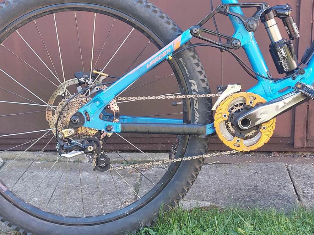

@Maciorra To nie mój rower! Znalazłem w internecie! W życiu bym czegoś takiego!
