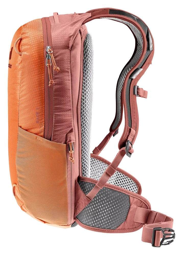

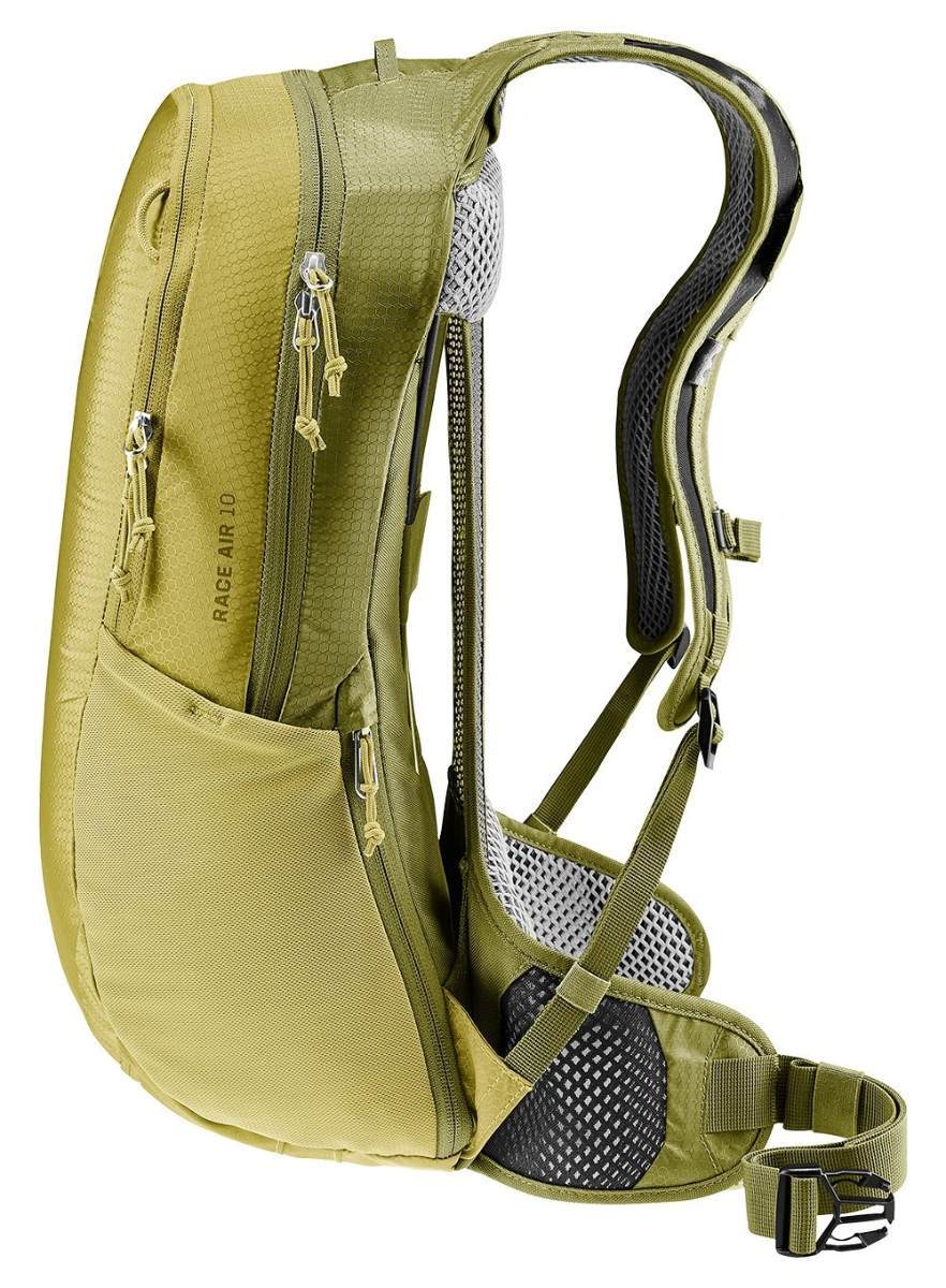

Deuter w swoich nowych rowerowych plecakach nie stosuje już siatki na "plery", Mam tego starego Race i do wygodnych on nie należy. Na krótkie wypady na "grila" za miasto spoko. Ale tak naprawdę to na takie trasy to po stokroć wolę nerkę . Jak chcesz na dłuższe wypady i upierasz się przy plecaku to bierz Deutera Trans Alpinę .

Pierwsza konstrukcja zapewnia jakąkolwiek wentylację, w drugiej tej wentylacji praktycznie nie ma, mam dwa deutery, oba z tańszej/niżej półki w czasie wysiłku zawsze mam mokre plecy i miejsca pod szelkami. Ale miałem też plecaki z siatką i tam jest lepiej, ale też nie idealnie, jest minimalny przewiew i jakieś tam parowanie przez tą siatkę i dystans między materiałem a plecami. Moim zdaniem na dłuższe dystanse ze spaniem lepiej pójść w bikepaking/sakwy.

Jak w temacie, macie jakieś doświadczenia? Warto brać bardziej zaawansowany i cięższy Aircomfort, działa to lepiej? Czy taki system nie sprawia, że plecak jest mniej stabilny i bardziej lata po plecach? Waham się pomiędzy dwoma Deuterami, na kilkudniową wyprawę z noclegami. Alternatywy mile widziane, priorytet to lekkość i przewiewność
