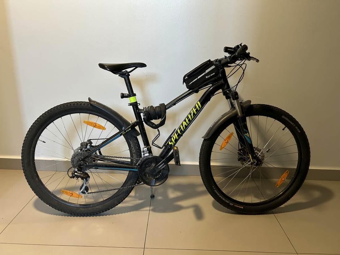

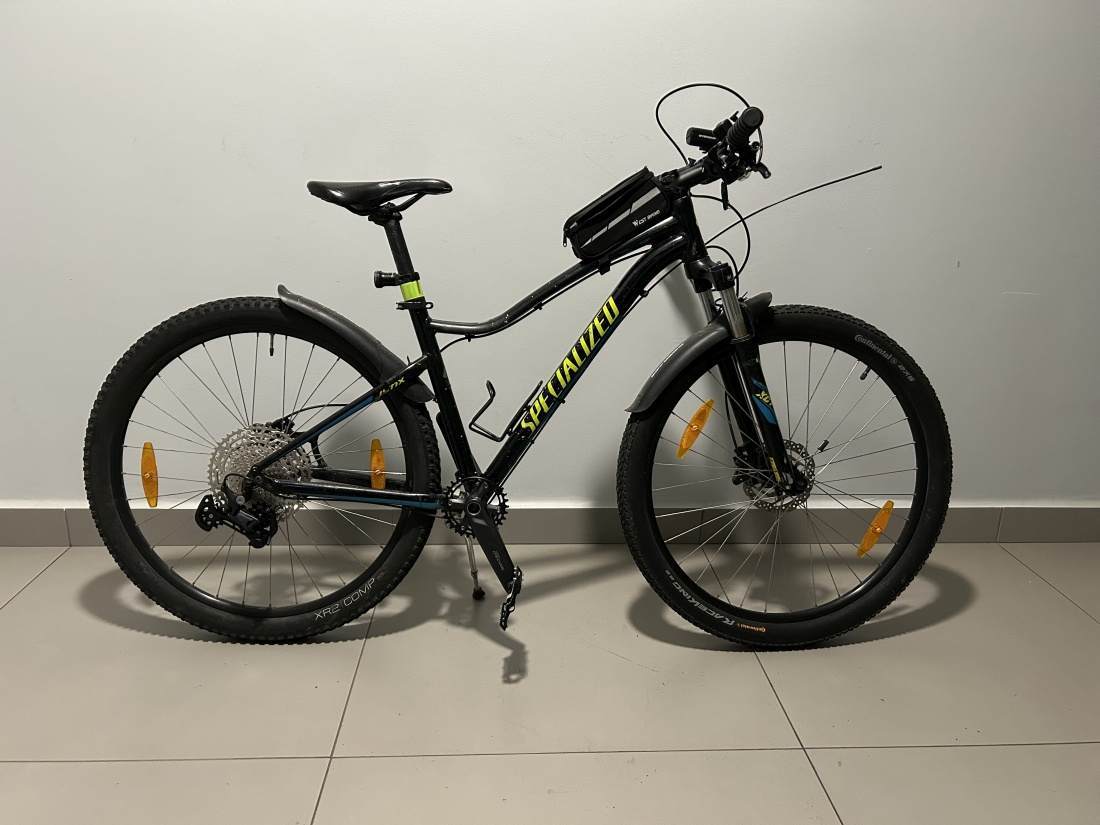

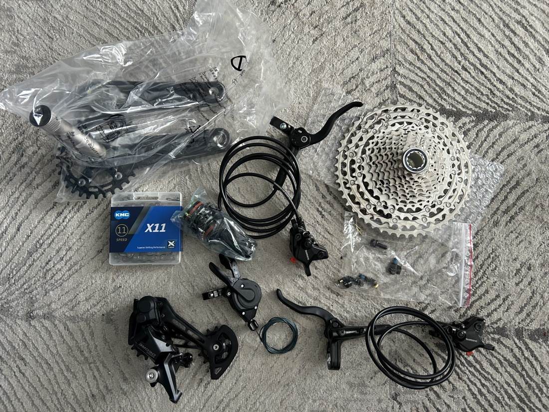

Upgrade napedu w rowerze młodszego syna. Pacjent nazywa się Specialized Lynx (27,5"), ponoć to rower damski, ale dla osoby niskorosłej, a taki jest młodszy, w sam raz. Kupiliśmy go od znajomych i tak jeźdezi na tym już jakiś czas, ale osprzęt w tym rowerze to najniższa półka (napęd 3x8, hamulce mechniczne). Dostanie napęd 1x11 Deore oraz proste hamulce hydro (seria 4xx). Do tego dojdzie drobna galanteria, gripy, pedały.. Fotki pacjenta przed przeszczepami oraz na koniec dzisjeszego etapu poniżej. Do zrobienia (jutro?) został pancerz przerzutki (wymiana), skrócenie przewodów hamulcowych (obu), dopasowanie i założenie łańcucha, regulacja przerzutki, ustawienie zacisków oraz końcowy montaż klamek/manetek na kierownicy. PS. Co mnie zdziwiło w tym rowerze, to szeroka mufa 73 mm. Dobrze, że pomierzyłem suwmiarką, to bym na pałę walnął podkładek jak pod 68 mm. -

Kompletny napęd 1x11 (Deore) plus hamulce proste hydro serii 4xx do upgradu 27,5era (szczegóły w "co robiłeś dzisiaj..."). -
