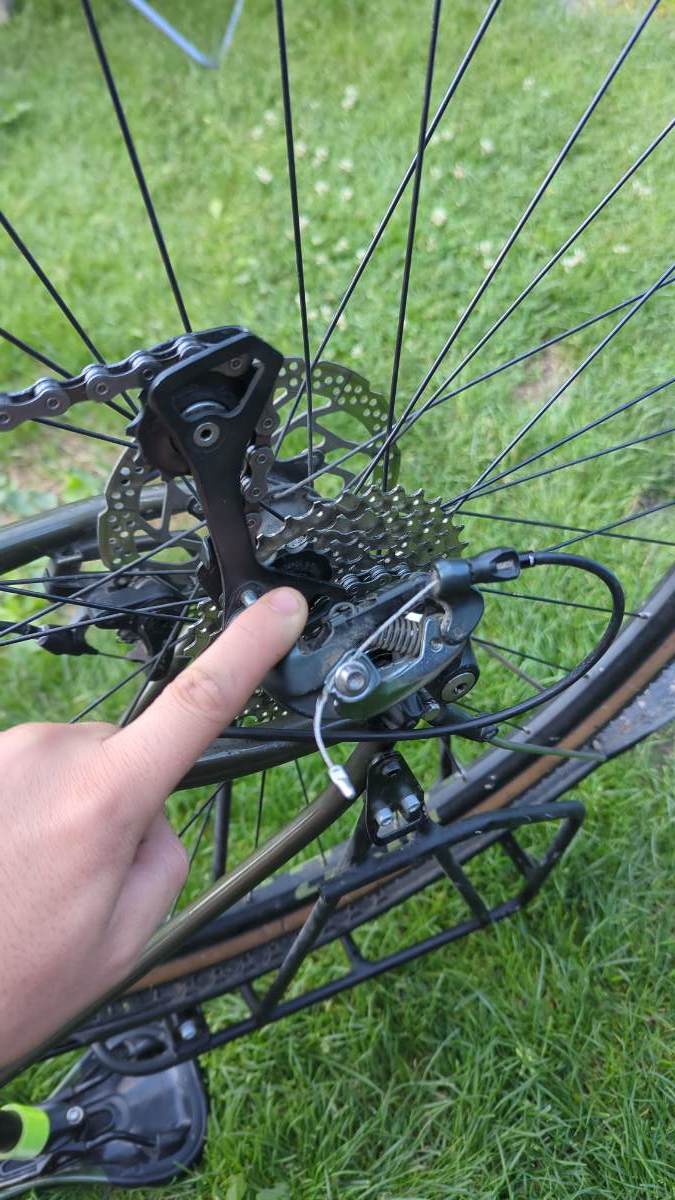

  6. Gdy jestem na większym blacie z przodu, to z tyłu dobiega ten dźwięk. Tylko podczas pedałowania. I co ciekawe, dźwięku nie ma na dwóch najmniejszych zębatkach z tyłu. Mam wymienioną korbę, kasetę i łańcuch, a ten dźwięk nadal występuje. Mam Tiagrę 4700, 2x10. Jak palcem docisnę wózek przerzutki, to dźwięk znika. Co z tym można zrobić?
