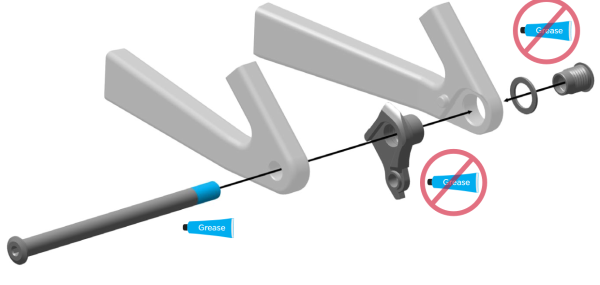

[Tylne Koło] Naprężenie na ramie carbonowej po dokręceniu tylnego zacisku koła
pecio odpowiedział PenigroX → na temat → Koła rowerowe
@PenigroX Bo tam nie wali się smaru !!!! Mały rysuneczek przykładowy z instrukcji Srama. To dotyczy wszystkich typów haków. A jak maziasz karbon już smarami to rób to specyfikami obojętnymi dla tego kompozytu. -

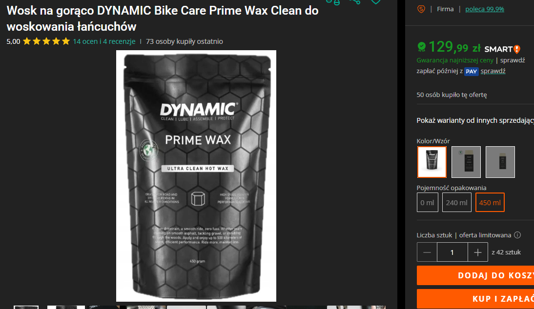

łańcuch [Napęd] Co robię źle woskując łańcuch?
Scoobek odpowiedział Scoobek → na temat → Napęd rowerowy
Też od jakiegoś czasu zastanawiam się nad woskowaniem na gorąco i chyba w końcu się zdecyduję. Nie lubię za bardzo ściągać i zakładać łańcucha, ale myślę, że się przyzwyczaję, a ten uwalony łańcuch mi przeszkadza i dodatkowo tak jak piszesz, zbiera się tego syfu też na zębatkach, kasecie. Ten ze zdjęcia wydaje się być dobrą opcją. Cena taka średnia a opinie dobre. Brałem też pod uwagę ten od Silci, ale ponad 2 stówy za niego. Nowy łańcuch 70 złotych, więc też nie ma co się spuszczać za bardzo.
