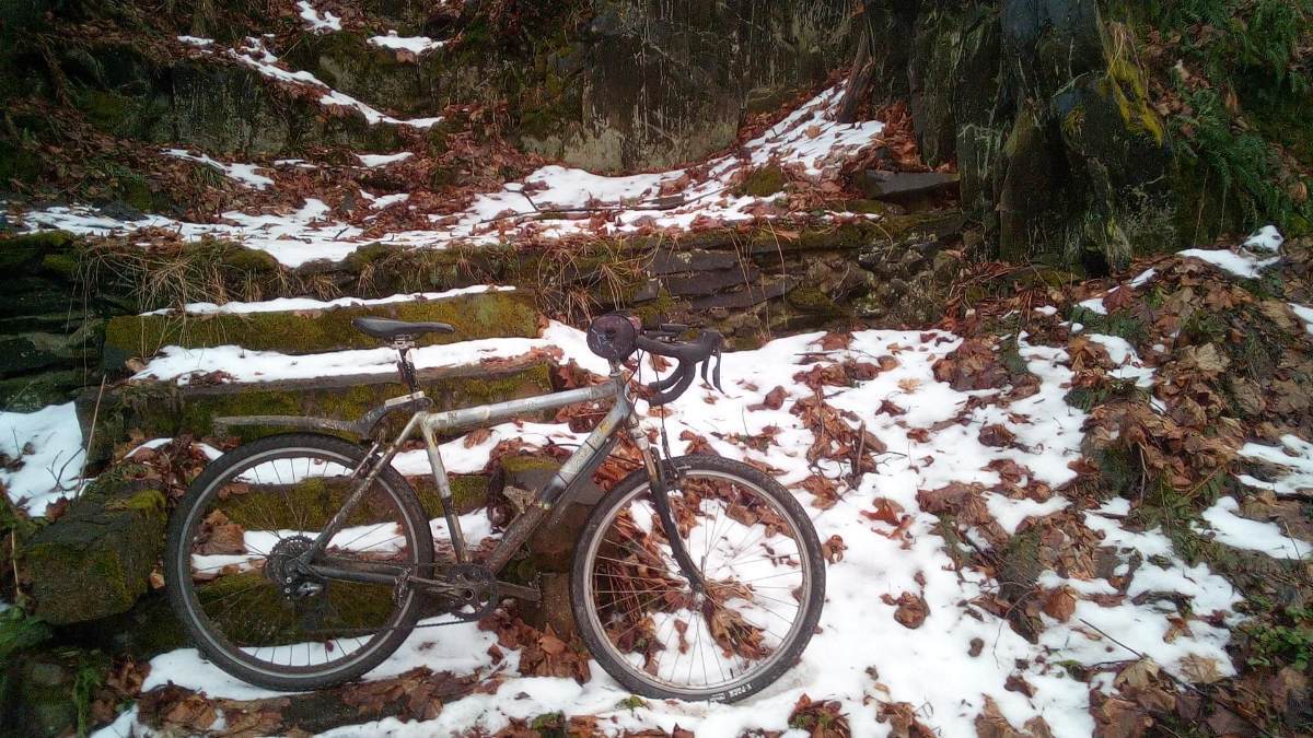

Goryle naciągnięte na obręcz. Mleko, guma i jutro test rajza👍 -

To ja dorzucę trzy grosze. Przy Presta musiałem dopompowywac koła co 3-4 tygodnie. Myślałem ze to nieszczelności mleka. Click od 6 tygodni trzyma.
