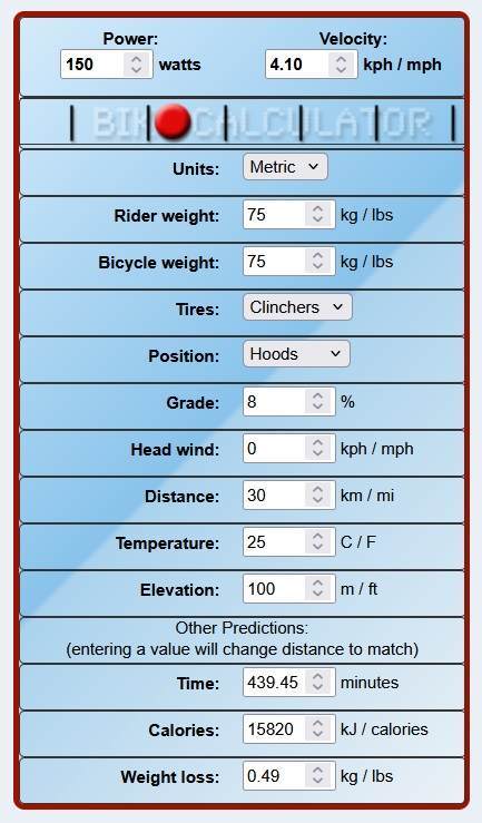

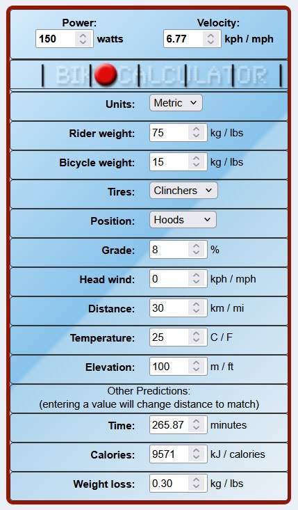

Policzyłem rowerzysta 75 kg, rower 15 kg, moc 150W (podpowiedź AI - Przeciętny, rekreacyjny rowerzysta generuje moc w przedziale od 100 do 150 watów podczas spokojnej jazdy) oraz to samo ale plus 60 kg. Wzniesienie 8%. Czyli potrzebujemy kasety 10-51 z zębatką 26T. -
