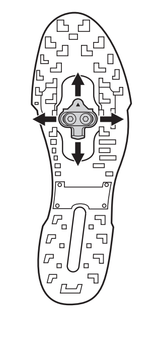

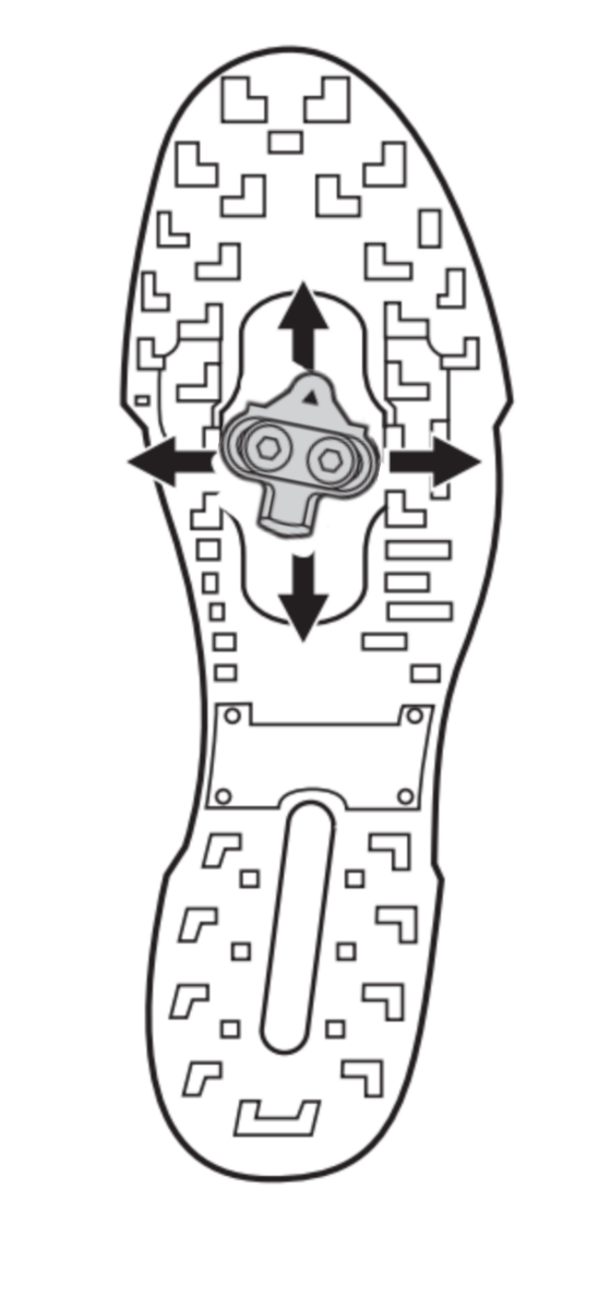

Właśnie chodzi o to, że bazując na tym co znalazłem i własnej stopie, ten blok powinien być ustawiony pod lekkim kątem (oczywiście na grafice jest to przesadzone, ale chciałem tylko poglądowo pokazać o co mi chodzi) Podczas gdy ten blok automatycznie nachodzi na prosto przy przykręcaniu i koniec końców ląduje na podeszwie tak jak przedstawionej przez Ciebie grafice (niezależnie od tego jak kombinuję przy dokręcaniu) Mogę regulować blok prawo-lewo i góra-dół, ale nie mogę go obrócić w ramach własnej osi, tak by zakręcić go pod lekkim kątem. A gdy blok mam na prosto, to po wpięciu piętę mam skierowaną na zewnątrz i stopę do wewnątrz, co powoduje napięcie na zewnętrznej części kolana i przenoszenie zbyt dużego obciążenia na nią.

1.Dobrze na początek ustawić sprężyny w samych pedałach na mniejsze naprężenie - blok będzie luźniejszy, stopa/but bardziej swobodna. 2.Są dostępne takie przyrządy/przymiary: Przyrząd narzędzie przymiar do ustawiania Bloków butów Shimano SPD MTB 3.Blok powinno dać się obróci przy poluzowanych śrubach - obrót bloku w lewo lub prawo - nie tylko regulacja góra/dół. Zwykle wystarczy przytrzymać ręką, możesz spróbować użyć np. szczypiec. Sam blok zwykle od dołu ma "ząbki" by się zapierać od podeszwę:

Cześć, w jaki sposób poradziliście sobie z ustawieniem bloków w spd m520? Naturalnie stopa układa mi się lekko na zewnątrz (piętami do środka), a przy dokręcaniu bloków te układają się prosto/prostopadle w butach, co wymusza u mnie ułożenie stopy w przeciwnym niż naturalnie kierunku, czyli do wewnątrz po wpięciu (pięta na zewnątrz), co dopiero na dłuższej trasie objawiło się dość mocnym bólem kolan (obciążenie nienaturalnie szło na zewnętrzną część kolan). Z tego co udało mi się ustalić, bloki powinny być przykręcone pod kątem, co pozwoliłoby osiągnąć poprawne ustawienie stopy i uniknąć dyskomfortu, ale jakbym nie kombinował, bloki przy dokręcaniu schodzą się i ustawiają na prosto, nie mogę ich dokręcić by były ustawione pod kątem. Czy jest na to jakiś patent? Bloki oryginalne dedykowane do m520, buty rockrider z deca.
