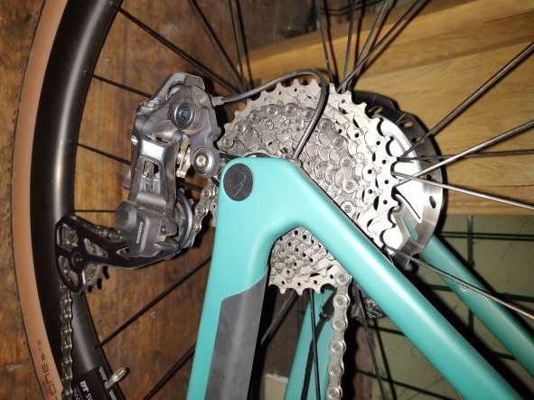

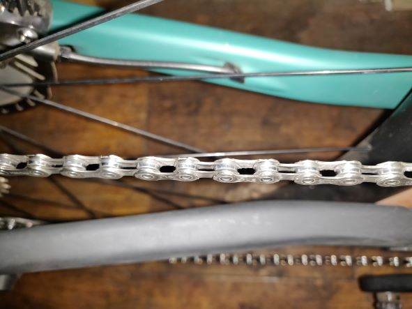

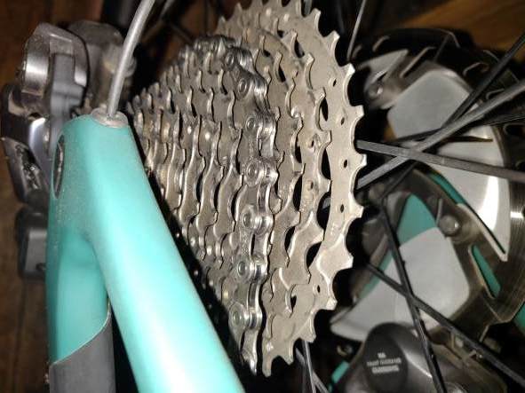

Do nowego roweru nabyłem olej, a że nowy rower to też trochę zaszalałem. Kupiłem Muc Off Hydrodynamic, nie jest to za tani olej i nie ma go dużo ( 50 ml ) ale póki co testuje i chyba nie jest źle. Pierwsza warstwa ( nie licząc fabrycznego smaru który okazał się naprawdę wytrzymały i fajnie się na nim jeździło ) to zrobiłem ok 150 km nim zacząłem już coś słyszeć, ale dosmarowałem i zrobiłem ponad 228km na drugiej warstwie. W ogólnym rozrachunku jest ok 380 km a łańcuch i napęd wygląda tak:

 Dzień wcześniej aplikuje, olej pozostawiam przez noc - a następnego dnia przecieram szmatką. Po tym zabiegu w dotyku jest sucho, na dłoni nic nie pozostaje.
Po zakończonej jeździe zawsze przecieram łańcuch, bo zawsze coś się zbierze - a też jeżdżę po lasach/szutrach, nie tylko asfalcie. Jeszcze nie zdarzyło mi się jechać w deszczu, więc tutaj nie wiem jak będzie, ale podobno też na deszcz jest odporny. Zapach faktycznie jak jakieś gumy balonowe :).
